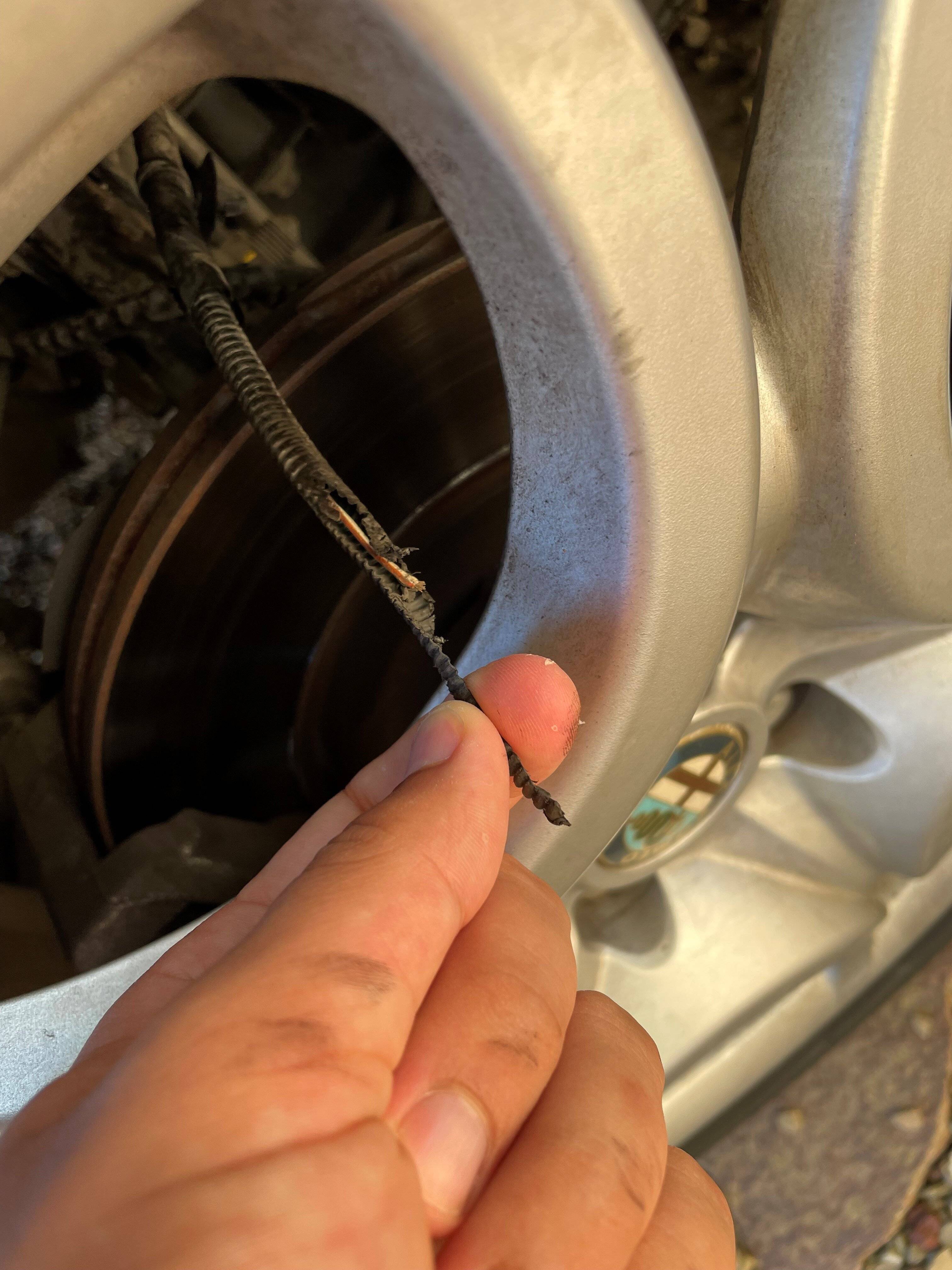

Buongiorno a tutti, come da titolo ho trovato un cablaggio rotto vicino al disco dei freni. Qualcuno ha idea di cosa possa essere? A me viene in mente solo l'ABS ma la macchina non da errori e non mi sembrava che avesse particolari problemi a frenare. In seguito vi allego la foto...
    1,010.3 KB · Visualizzazioni: 317
Si trancia da solo in manovra, infatti io ho fatto una modifica girandolo in modo che non si spezzi
Esatto anche io feci la stessa modifica in quella di mia moglie.
