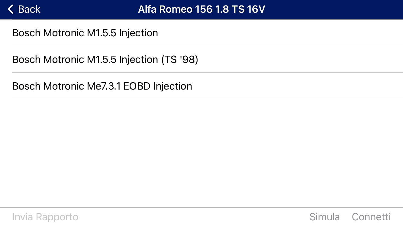

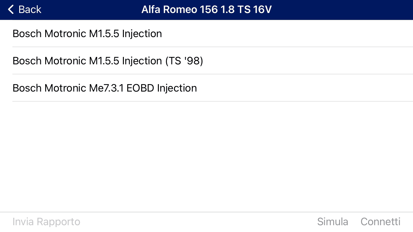

Questo è strano, nella mia si collegava a tutto pero devi spostare il selettore se non ricordo male il 3 o il 1/9 per collegarti al motore (perdonami ma sono passati anni).
Hai selezionato la centralina giusta?
Visualizza allegato 260284
La tua dovrebbe esser la seconda: Bosch Motronic M1.5.5 Injection (TS '98).
Riesco a collegarmi a airbag e ABS ma non al motore...mah sì ho selezionato la centralina ts98

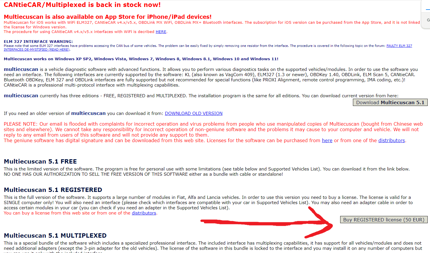

scusa ma hai resettato il motore del minimo con la versione free o quella a pagamento di multiecuscan?
#17
ho la versione registrata altrimenti non avrei potuto fare nulla
