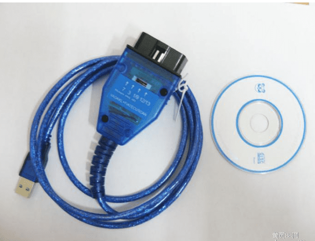

Salve a tutti vorrei sapere se esiste un cavo obd - usb da collegare alla macchina ed al pc per lavorare con multiecuscan 4.9 dotato di licenza e quindi sbloccato.
Ho visto online ma non ci capisco niente perchè c'è chi dice che bisogna dissaldare alcuni pin per poter lavorare alle varie centraline.
Sapete dirmi se esiste un cavo semplice da usare e quale dovrei comprare? grazie.

Per la 156 1° serie utilizzavo questo: KKl VAG COM
Vai sul sito di Multiecuscan e fai una ricerca in base al tuo modello.
#4
Mi sai dire il modello da prendere? Non ci capisco niente.. è pieno di codici
Devi guardare per il tuo modello in specifico:

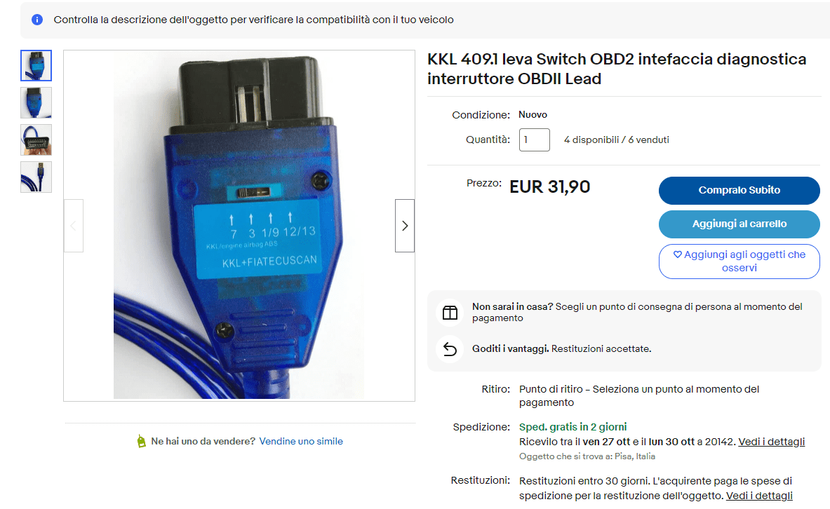

Il cavo lo trovi sulla baya ma contatta il venditore per accertarti che funzioni sul tuo veicolo, quando l'avevo acquistato io nel lontano 2007 mi capitò un'interfaccia simile ma non modificata adeguatamente e non funzionava sulla 156.
Naturalmente dovrai scaricare il software sul sito Multiecuscan.com e comprare la licenza per l'utilizzo.

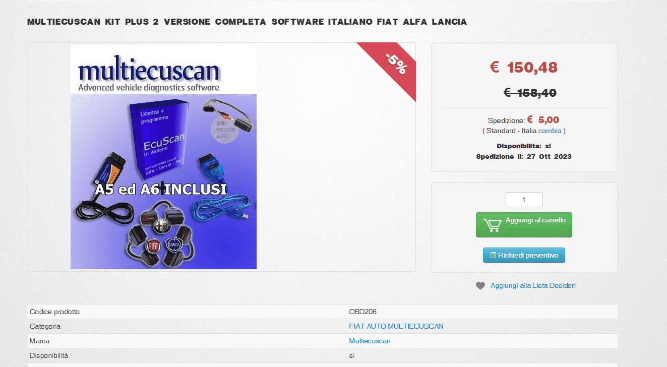

O a limite ma ha il suo costo prendi tutto il kit con licenza inclusa, questo funzionerà sicuramente e fai tutto il gruppo FCA:

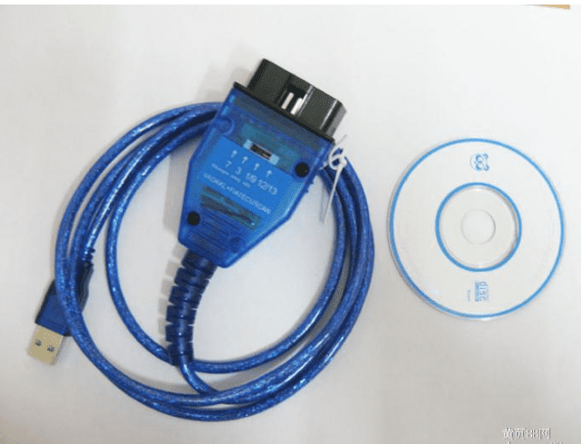

Ho comprato questo cavo. Oggi ho provato a collegarmi con multiecuscan con licenza e riesco ad entrare solo nella centralina dell' ABS. Sai dirmi perché alla centralina motore e airbag non si collega?
#10
Questo è strano, nella mia si collegava a tutto pero devi spostare il selettore se non ricordo male il 3 o il 1/9 per collegarti al motore (perdonami ma sono passati anni).
Hai selezionato la centralina giusta?
La tua dovrebbe esser la seconda: Bosch Motronic M1.5.5 Injection (TS '98).
