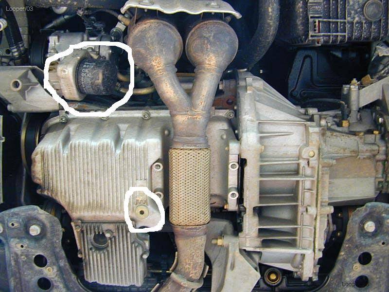

Propongo le Vecchie Maniere:
Questi non perdono MAI

Certo, la vecchia soluzione è la migliore, esiste la modifica?
La Stilo 1.9 JTD 115CV non ha mai avuto nessun tipo di problema con la vecchia cartuccia filtro che menzioni...
