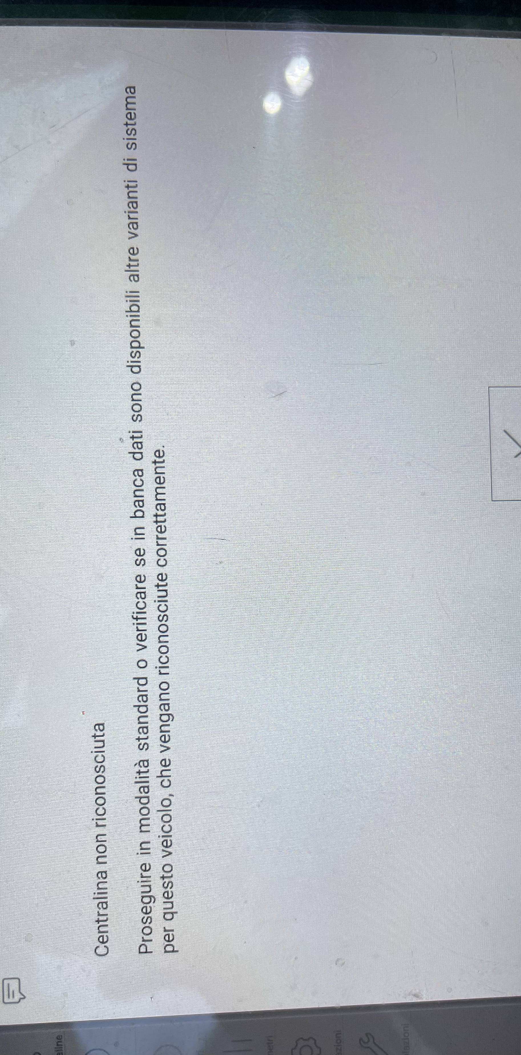

Ragazzi ho da mesi problemi con errori spie etc , sto buttando i meglio soldi per sistemare la mia my19 160cv
Problemi a parte
A qualcuno è capitato che non venga riconosciuta la centralina alla diagnosi ?
Sapreste quali potrebbero essere gli eventuali motivi ?
Vi allego foto
    1 MB · Visualizzazioni: 81
Hai provato con varie diagnosi? Alimentazione della diagnosi c’è da obd? Quasi sicuramente hai sgw…. E blocca la diagnosi se non hai autorizzazione… o by pass..
