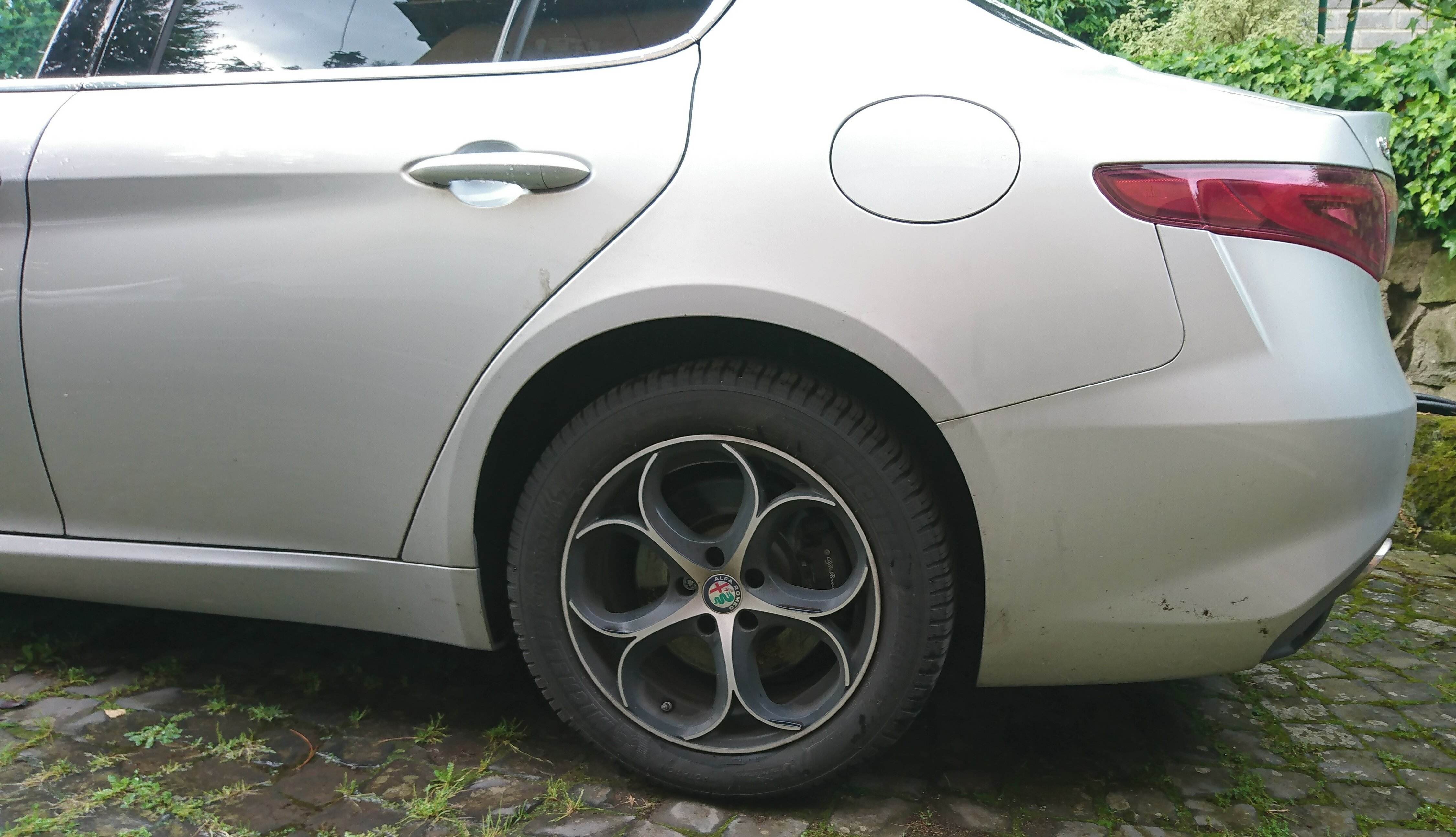

eccoli, mi sarebbero piaciuti completamente in nero lucido...
Tutto nero si nota meno il disegno della ruota.
