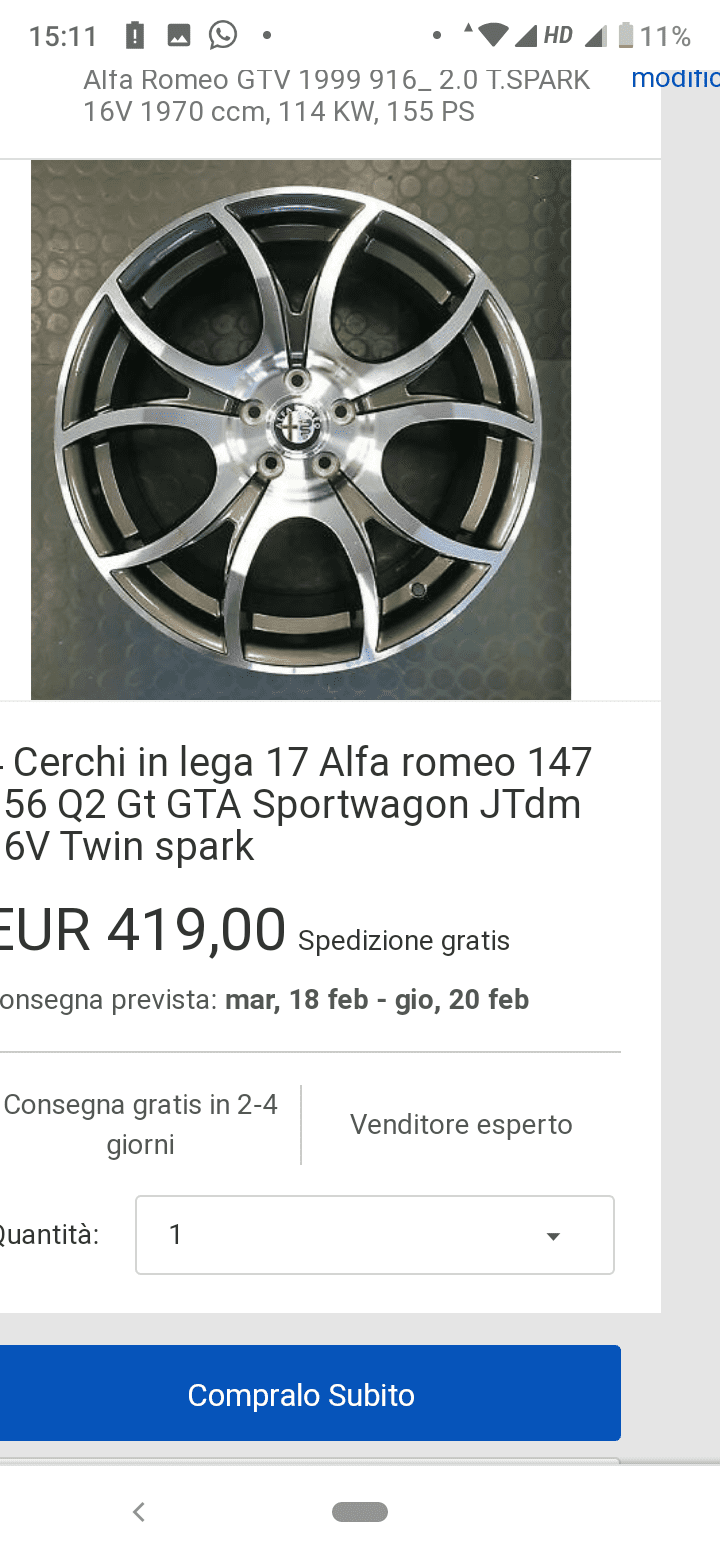

Vorrei montare dei cerchi da 17 nero lucido....cosa mi consigliate?

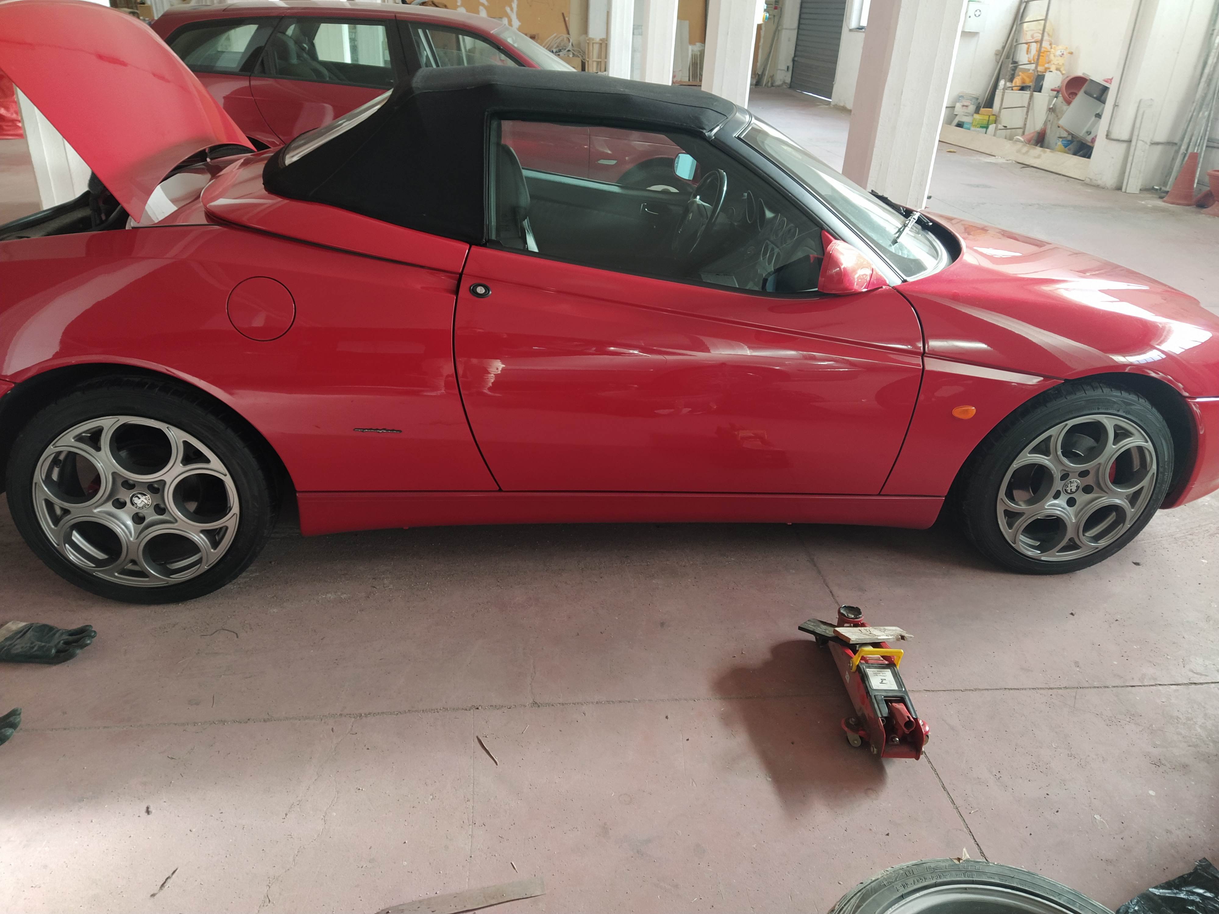

Francesco se sicuro di mettere dei cerchi neri su un'auto rossa? Secondo me il risultato finale potrebbe essere poco armonioso. Ad ogni modo..io li ho neri sulla TS grigia, sono quelli a raggi della GT 3.2, se cerchi tra i miei post la trovi.
Sulla TB bianca ho i classici GTA verniciati in nero lucido
Hai messo i distanziali ? Io ho il GT 150 Black line e ho provato a montare i suoi cerchi da 17 su Jts spider e fa schifo se non metti distanziali .Probabilmente hanno un ET diverso
La serie 916 per montare i cerchi da 17 ha bisogno dei suoi con ET specifico da 30.5 e canale da 7.5 . Diversamente occorre montare i distanziali
Sto optando di conservarmi gli originali e metterci questi Visualizza allegato 200955
Molto belli. Comunque se ne sei capace ti suggerisco di fare una Photoshoppata di prova, giusto per vedere l'effetto [emoji6]
E ovviamente come ti è stato suggerito, occhio alla campanatura. Sicuramente questi ne avranno una diversa da quella dei cerchi originali e quindi sarà necessario l'impiego di appositi distanziali per ripristinare i valori corretti
