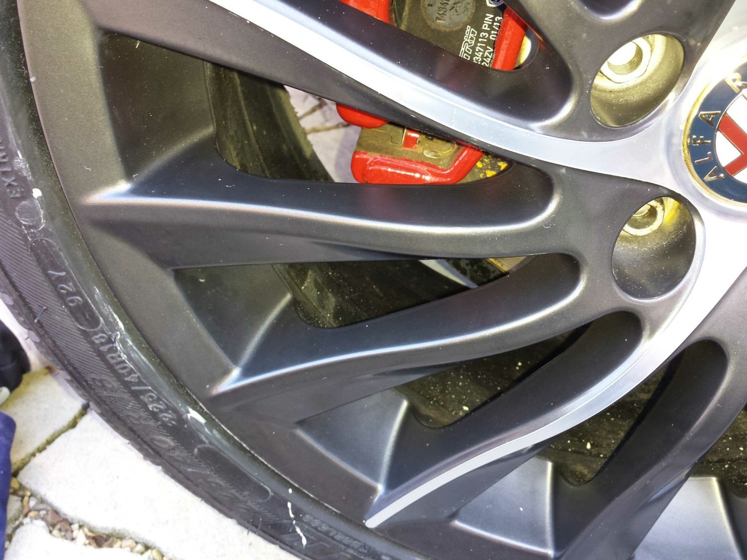

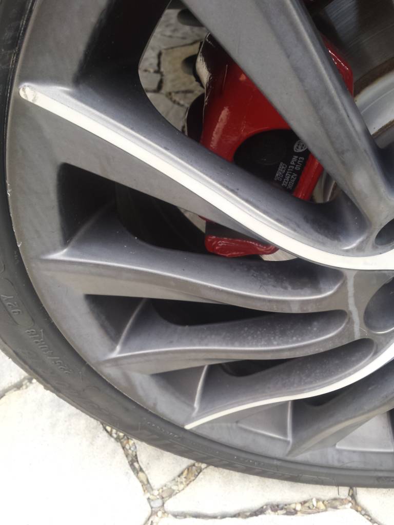

Cerchi Giulietta con aloni bianchi
#12
Se hai messo lo grassante poco diluito sui cerchi caldi hai fatto bingo.
I cerchi dietro probabilmente NN presentavano quel difetto ,giusto?
X gli anteriori forse ti va bene ed era solo patina :D
#13
Tutti e 4 con lo stesso problema ,però quelli dietro meno degli altri ,mi sa che hai ragione ...non mi era mai successo prima !
#14
Non bisogna lasciare troppo tempo sui cerchi il detergente e mai lavarli al sole con quei detergenti aggressivi . e quando risciacqui devi lavarli abbondantemente . Controlla le valvole .. perché di solito se lasci troppo il detergente si crepa tutta la gomma e poi perde
