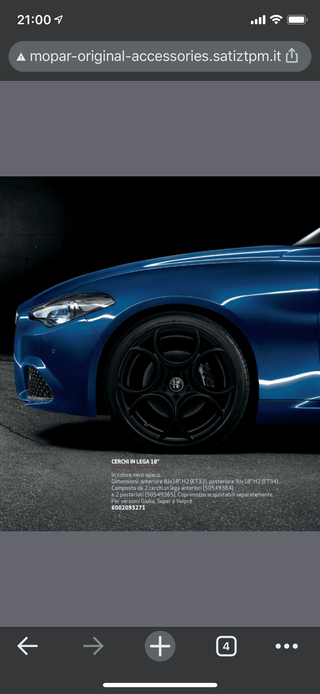

Ciao ragazzi.
Appena acquistato una Giulia 2.0t 200cv q2.
Ho l’intenzione di cambiare i cerchi originali del 17, per quelli neri della foto, che sono dei 18” in lega (alcuni li chiamano ai 5 fiori bruniti). La foto l’ho presa dalla pagina di alfa romeo it accessori mopar. Il codice dei cerchi e mesiure sono: misure: anteriori 8J x 18" H2 (ET33), posteriori 9J x 18" H2 (ET34). Composto da 2 cerchi in lega anteriori (50549364) e 2 posteriori (50549365).
Volevo saperne se si puo fare il cambio, se c’e qualche problema con le dimensioni, etc.
Sui pnemautici, ho letto que ai cerchi del 18 vengono i 225 davanti e 255 dietro. È cosí? Quali sono specificamente i pnemautici originali che vengono con questi cerchi?
Se qualcuno ha gia fatto lo stesso cambio di cerchi, si mi puo indicare se tutto è cosi come ho scritto nel post, o se c’e qualche errore.
Vi ringrazio in anticipo.

Benevento! Tutto corretto. Sono molto belli i 18” della linea accessori. Io però prenderei quelli argentati
Reazioni: AlfArgentina
Tante grazie! Entrambi, il nero e l'argento son belli. Ancora non mi son deciso, pero ho una inclinazione verso il nero, anche se il matte non sia quello che sceglierei se avessi un pearlescent. Magari sai quali sono i pnemautici originali che dovrebbero venire con i 18"?
monta le Pirelli P7 cinturato con sigla AR. Sono specifiche per Alfaromeo
