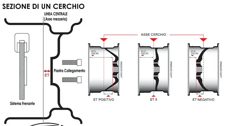

che intendi per offset?
L'offeset è il valore identificato dalla sigla ET.
Minore è l'offset del cerchio (su cerchi non a canale rovesciato) più sporge il cerchio
Il valore "ET" che indica questo qui sotto, Giulia ha un ET +25, Giulietta +41, quindi rimarrà più interno rispetto alla sagoma dell'auto
