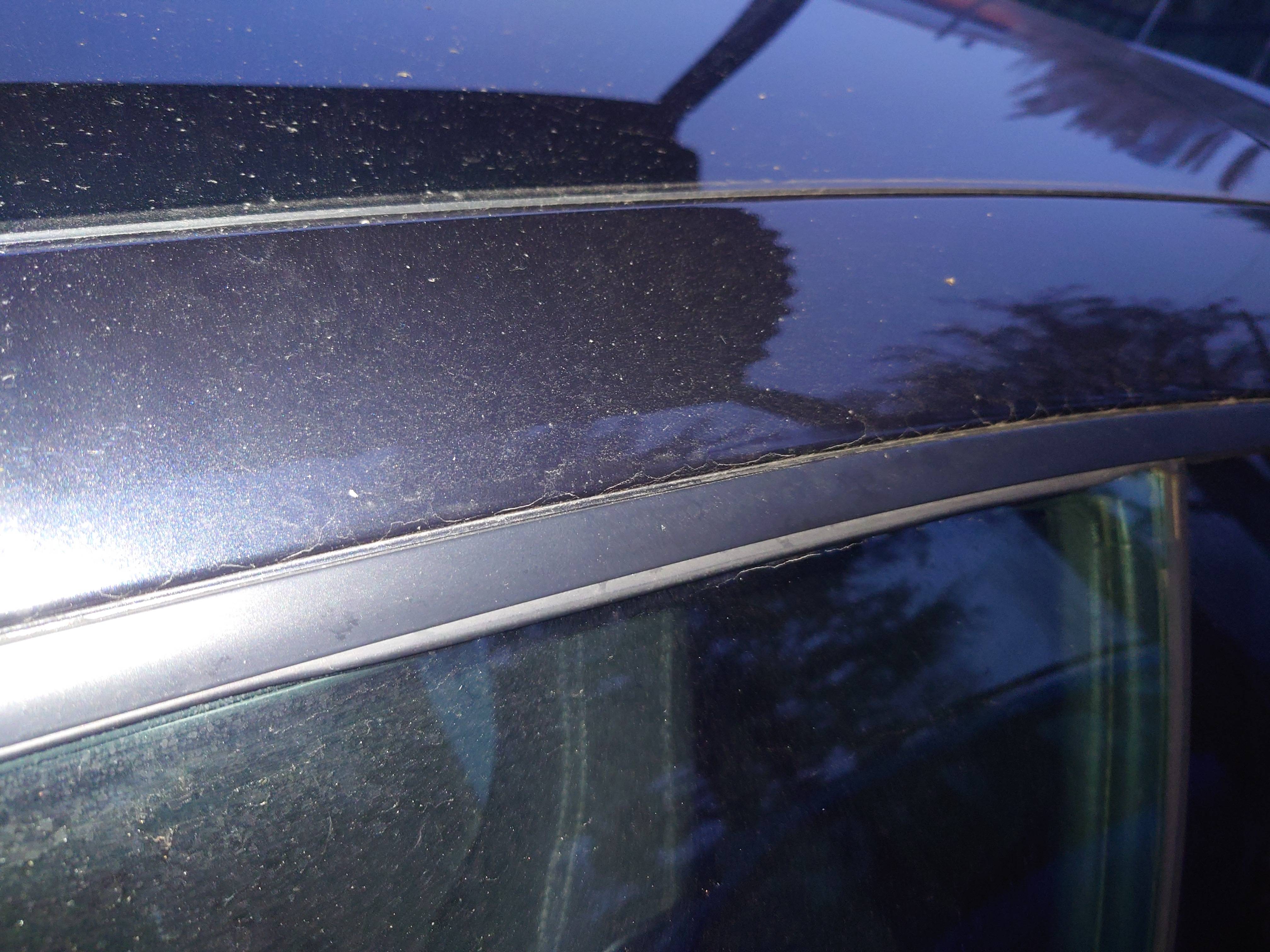

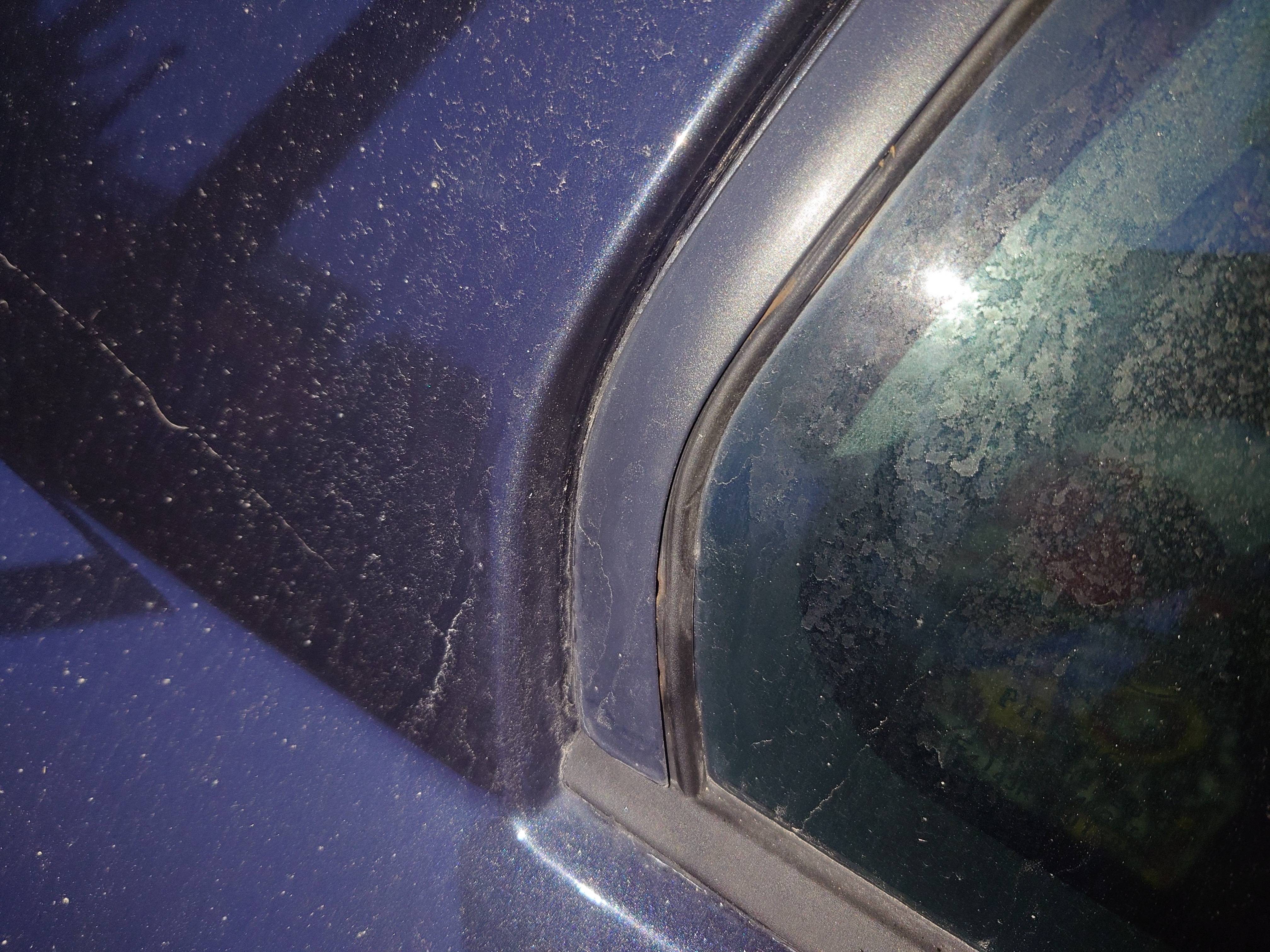

Ho una Brera del 2010 e oltre al fatto che si sente molto il flusso dell'aria le guarnizioni dei finestrini senza montanti sono proprio deformate.
È un po' che sto cercando una guarnizione di ricambio, ma non sono riuscito a trovare niente;
Niente su internet e neanche su fiat ePER o su WinCar in questi ultimi due non viene neanche catalogata la guarnizione o la modanatura, sembra inesistente, sto sbagliando qualcosa io? Magari ha un nome particolare?
Inutile dire che se non riesco a trovarla da nessuna parte non ho neanche il codice OEM
E ho già regolato i finestrini, tenendoli più in alto possibile e quindi più di così non possono serrare.
Allego le foto delle guarnizioni
Grazie

Aggiornamento:
Ho trovato su ePER i codici delle modanature:
156072628 destra
156072626 sinistra
E delle guarnizioni:
60694144 destra
60694145 sinistra
Ora cerco quella piccola guarnizione sotto le modanature dei finestrini posteriori
