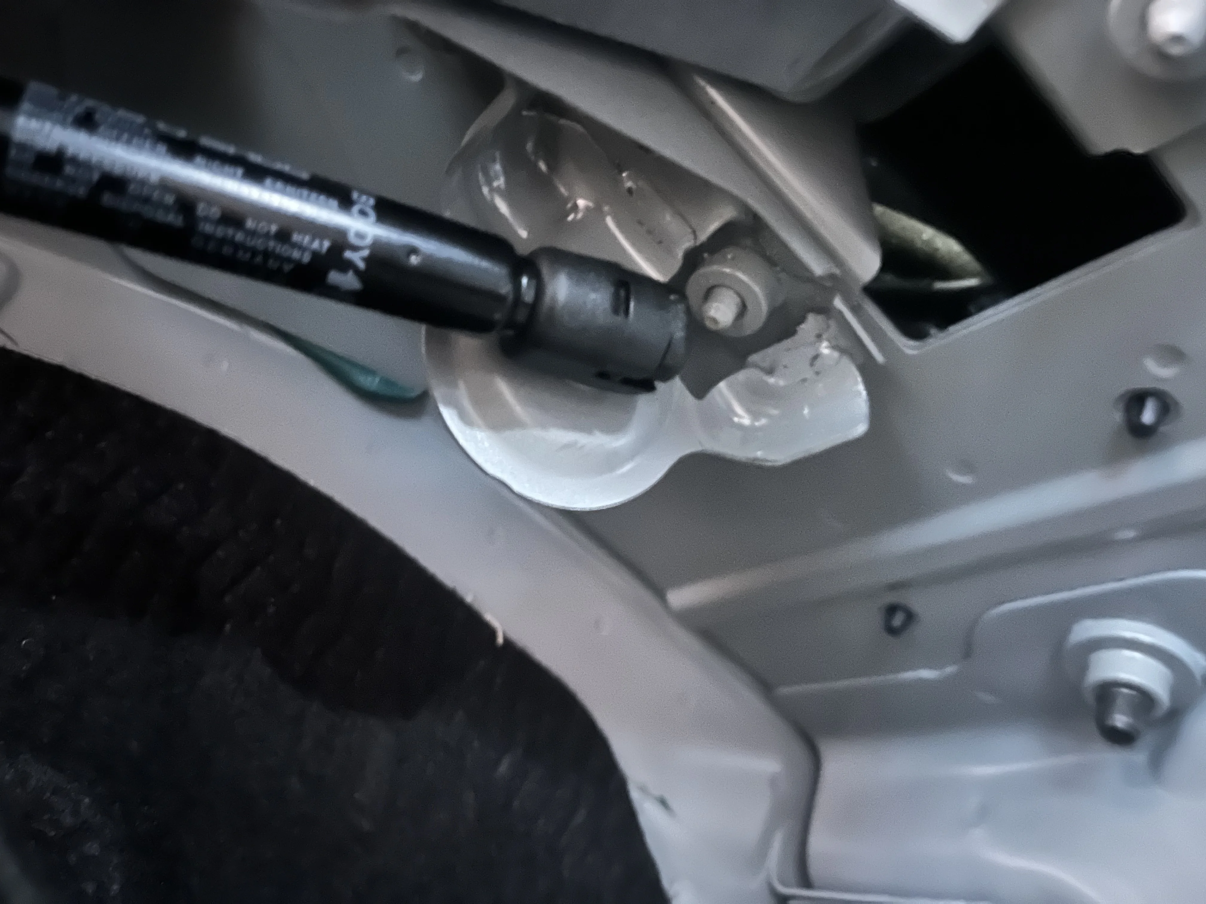

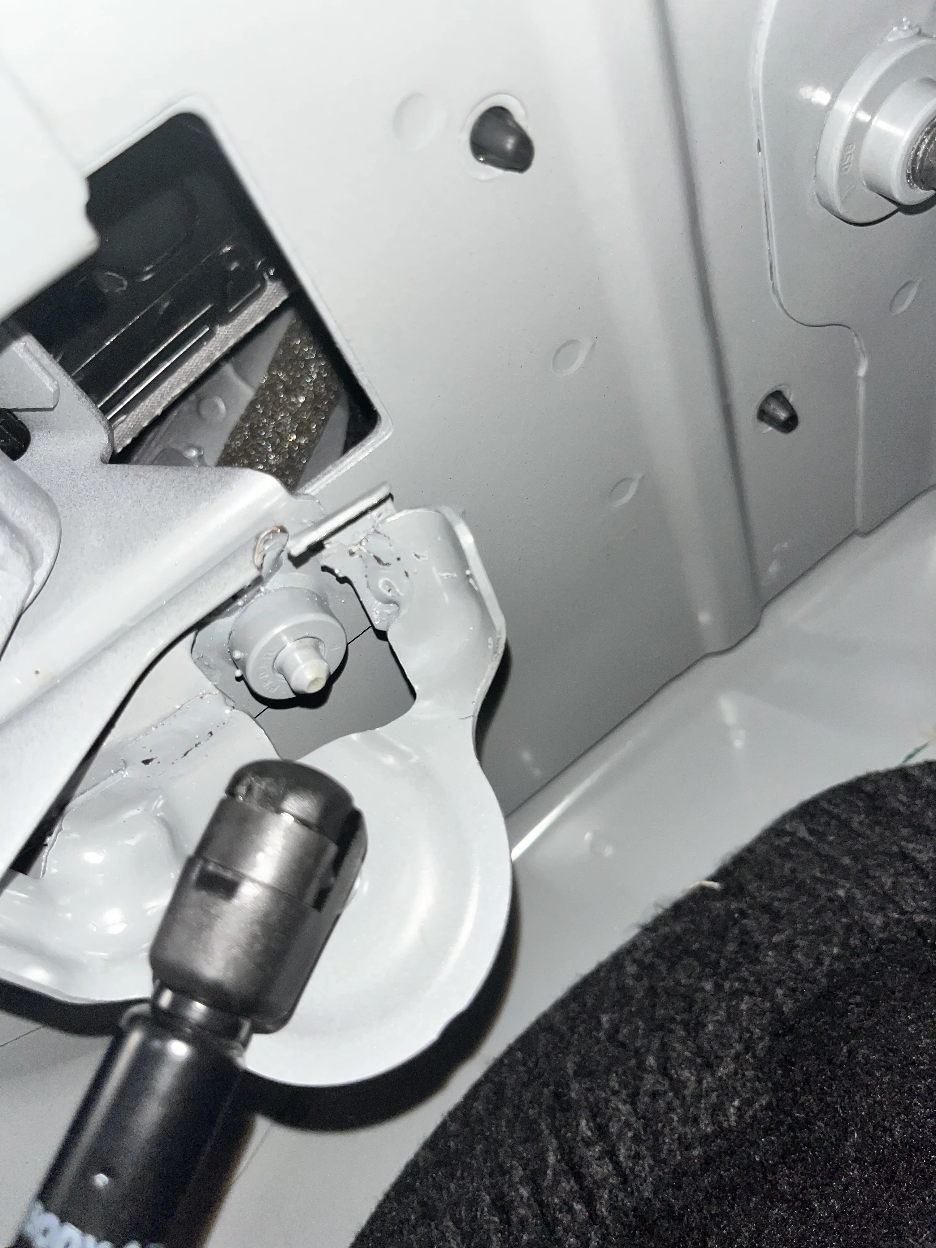

Ciao a tutti,
Oggi mi sono accorto di avere il pezzo che ancora il pistoncino alla cerniera sx del baule che sta per passare a miglior vita, si è criccato e sta saltando la saldatura. A qualcuno di voi è capitato? Mi sa che l’unica spiaggia sarà cercare una cerniera nuova 🥲

Esatto non c'e' alternativa

Secondo me basta un punto di saldatura.

Sì ci stavo pensando anche io, alla fine ne ho trovato una in demolizione e la ho presa. Non vorrei smontare più volte e poi magari non riesco a saldarla perché in qualche lega strana. Ne approfitto anche per mettere i tamponi aggiornati
