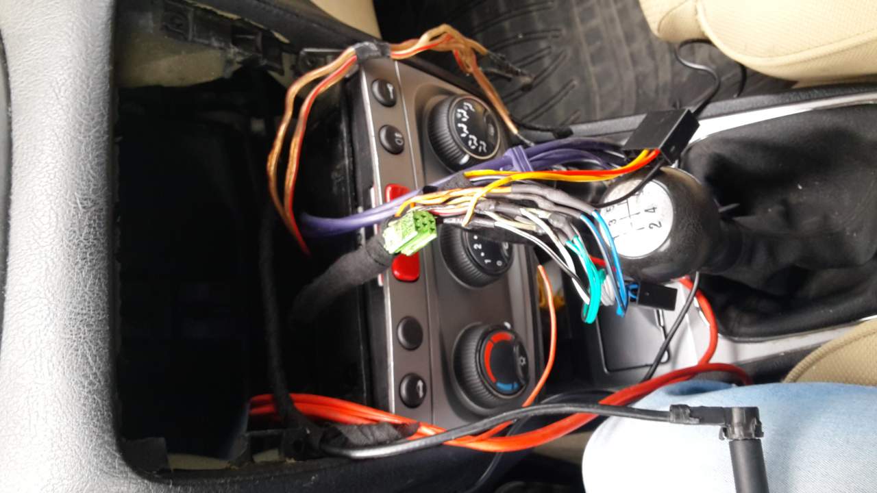

che connettore è?
Frasco 147
27 Marzo 2015
23
0
1
PZ
Basilicata
147
1,9 jtd
ieri stavo cambiando lo stereo visto che quello che mi ha fasciato il vecchio proprietario sulla macchina era inutilizzabile (saltavano anche le tracce mp3 con appena una bucherella). nel attaccare i cavi ho notato qualcosa di strano.... a cosa servirebbe quel connettore verde??? (vedi foto allegata) era quasi nascosto avvolto nella fascia nera che raggruppa i cavi dello stereo 20150404_161652.jpg
hai i comandi al volante? quello dovrebbe proprio essere il connettore dei comandi al volante, di solito associato ad altri 2 connettori, uno blu e uno giallo. Quello blu per Caricatore CD e quello giallo non ricordo, mi pare per subwoofer (ma non voglio dirti fesserie) =)
Sembra che da li partano dei cavi, come è giusto che sia. Strano è che ti manca il connettore blu e quello giallo
No sono quasi sicuro siano i comandi al volante, anche perché al connettore verde si collega l'interfaccia per gli stessi con radio aftermarket! [emoji3] il bose va diretto sul connettore ISO, ma non sarà questo il caso, dai cavi che vedo in foto avrà sicuramente sostituito l'impianto originale, oppure ha seri problemi di cablaggi [emoji58]
