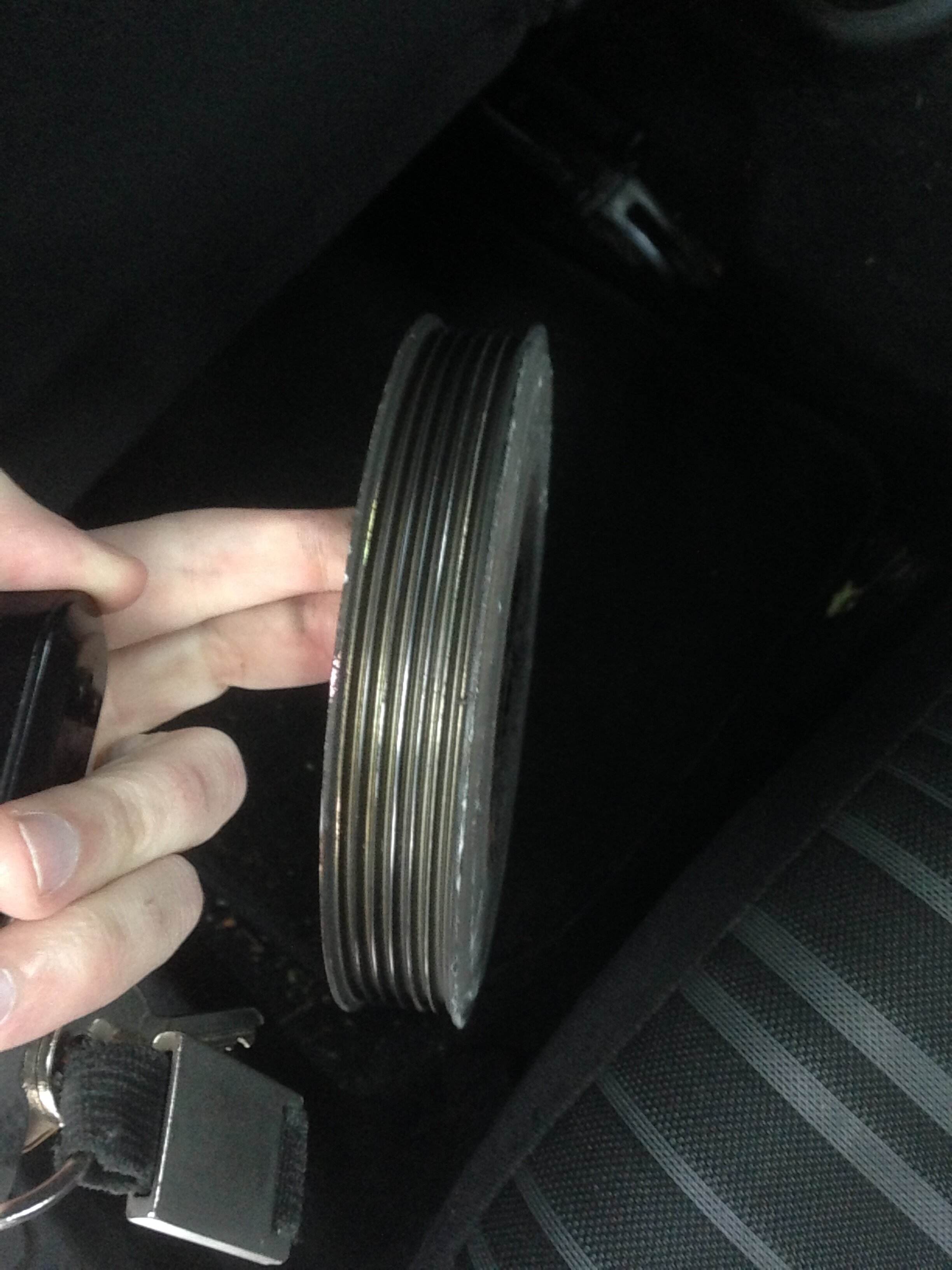

secondo voi che pezzo potrebbe essere?
Mav80 Nuovo Alfista 6 Aprile 2019 4 0 1 Regione Lombardia Alfa 147 Motore 1.9 6 Aprile 2019 #1 secondo voi che pezzo potrebbe essere?

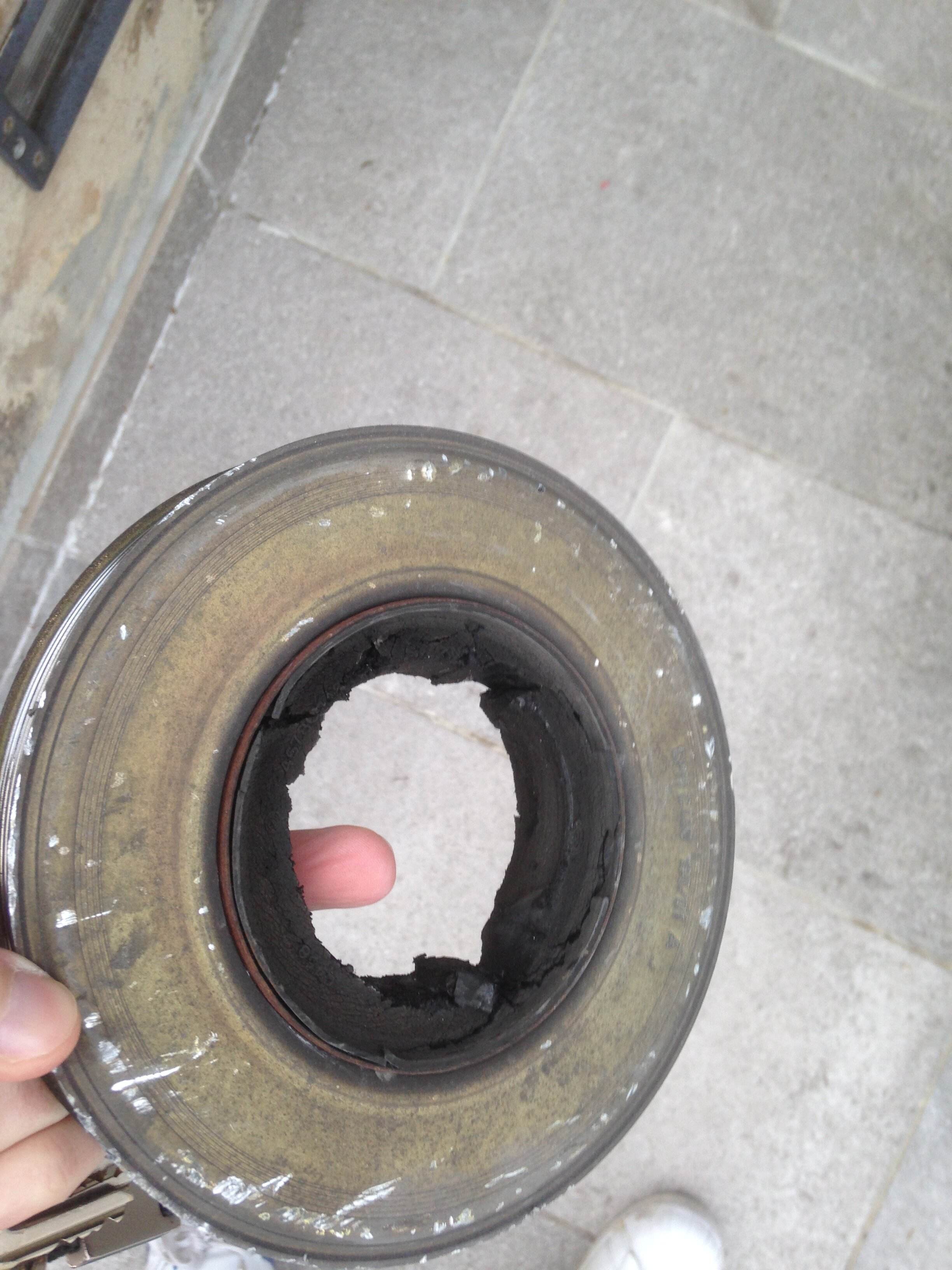

dodo156 Alfista Megalomane 19 Febbraio 2012 1,188 1,281 181 Ba Regione Puglia Alfa 156 Sw Motore 1.9JTD 16v 140cv 6 Aprile 2019 #2 Puleggia motore. ..sbracata ! Reactions: BluByte e kormrider
dodo156 Alfista Megalomane 19 Febbraio 2012 1,188 1,281 181 Ba Regione Puglia Alfa 156 Sw Motore 1.9JTD 16v 140cv 6 Aprile 2019 #3 Una cosa del genere... Dove la parte centrale non c'è più ed è rimasta la gomma sbriciolata. Reactions: kormrider e None
Mav80 Nuovo Alfista 6 Aprile 2019 4 0 1 Regione Lombardia Alfa 147 Motore 1.9 6 Aprile 2019 #4 Cavoli....il pezzo si è staccato da solo ... comunque per ora la macchina va
dodo156 Alfista Megalomane 19 Febbraio 2012 1,188 1,281 181 Ba Regione Puglia Alfa 156 Sw Motore 1.9JTD 16v 140cv 6 Aprile 2019 #5 Ma non può essere!!! ....se perdessi davvero la puleggia non andrebbe né pompa dell'olio, né alternatore, né clima (oltre che avresti una cinghia che se ne vola ! Ma sei sicuro ?
dodo156 Alfista Megalomane 19 Febbraio 2012 1,188 1,281 181 Ba Regione Puglia Alfa 156 Sw Motore 1.9JTD 16v 140cv 6 Aprile 2019 #6 Per darti un'idea... Reactions: Mav80 e kormrider
kormrider ALFISTA BALILLA. 18 Gennaio 2012 29,510 19,529 181 Regione No Italy Alfa 75 Motore 2.0 Twin Spark Altre Auto Alfa 75 1.6 IE (1992-Battesimo con Alfa)Panda Nuova 1.2 - Ford Ranger LIMITED 3.2 TDCi 6 Aprile 2019 #7 Puleggia smorzatrice albero motore che Azione la cinghia servizi. Un classico su tutti i jtd jtdm Soprattutto su 159 La pompa dell'olio non è azionata dalla cinghia servizi. E menomale!! Parte ancora perché la batteria è ancora carica.. Occhio che se la cinghia si sfilaccia e finisce In mezzo alla distribuzione sono caxxi Reactions: dodo156, ziopalm, Mav80 e altri 2
Mav80 Nuovo Alfista 6 Aprile 2019 4 0 1 Regione Lombardia Alfa 147 Motore 1.9 7 Aprile 2019 #8 Si ho pensato pure io che ormai resiste finché è carica la batteria..... povera 147 ...18 anni di onorato servizio ma ormai siamo al capolinea
Mav80 Nuovo Alfista 6 Aprile 2019 4 0 1 Regione Lombardia Alfa 147 Motore 1.9 7 Aprile 2019 #9 Comunque grazie della consulenza
dodo156 Alfista Megalomane 19 Febbraio 2012 1,188 1,281 181 Ba Regione Puglia Alfa 156 Sw Motore 1.9JTD 16v 140cv 7 Aprile 2019 #10 ...ma guarda che non è grave ! È stata solo trascurata, ma quanti km ha? Non la farei morire... riparala ! Reactions: kormrider
