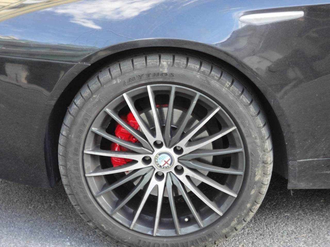

i miei sono da 18.. nella prima foto ho dischi da 305, nella seconda da 330... vedi la differenza di "riempimento" del cerchio

Ciao a tutti,
Siccome ho in mente qualche progettino per fare un upgrade dell'impianto frenante anteriore della mia Giulia, ho alcuni dubbi da risolvere per capire bene il punto di partenza.
In particolare vorrei cominciare col capire che dimensione di dischi monto (foto in allegato) perchè sul forum c'è molta confusione, chi dice 330, chi dice di meno ecc...
La mia è una Giulia Veloce 2.2 210CV Q4 del 2017.
Ho visto sul sito della Brembo che gli unici dischi di ricambio che ci sono non sono da 330mm.
Invece sul sito della Zimmermann si....
Come mai? Sono co fuso...
A vederli a me non sembrano da 330mm, mio fratello ha una Giulietta QV con i 330 e sembrano più grandi a vederli....
Sapete darmi una mano?
Grazie in anticipo
Christian
Ciao.. Probabilmente, lo avrai già scoperto, ma dalla foto da te postata si vede inequivocabilmente dalla forma della pinza, che monta i dischi da 330.. e di conseguenza avrai i dischi da 320 nel posteriore.
