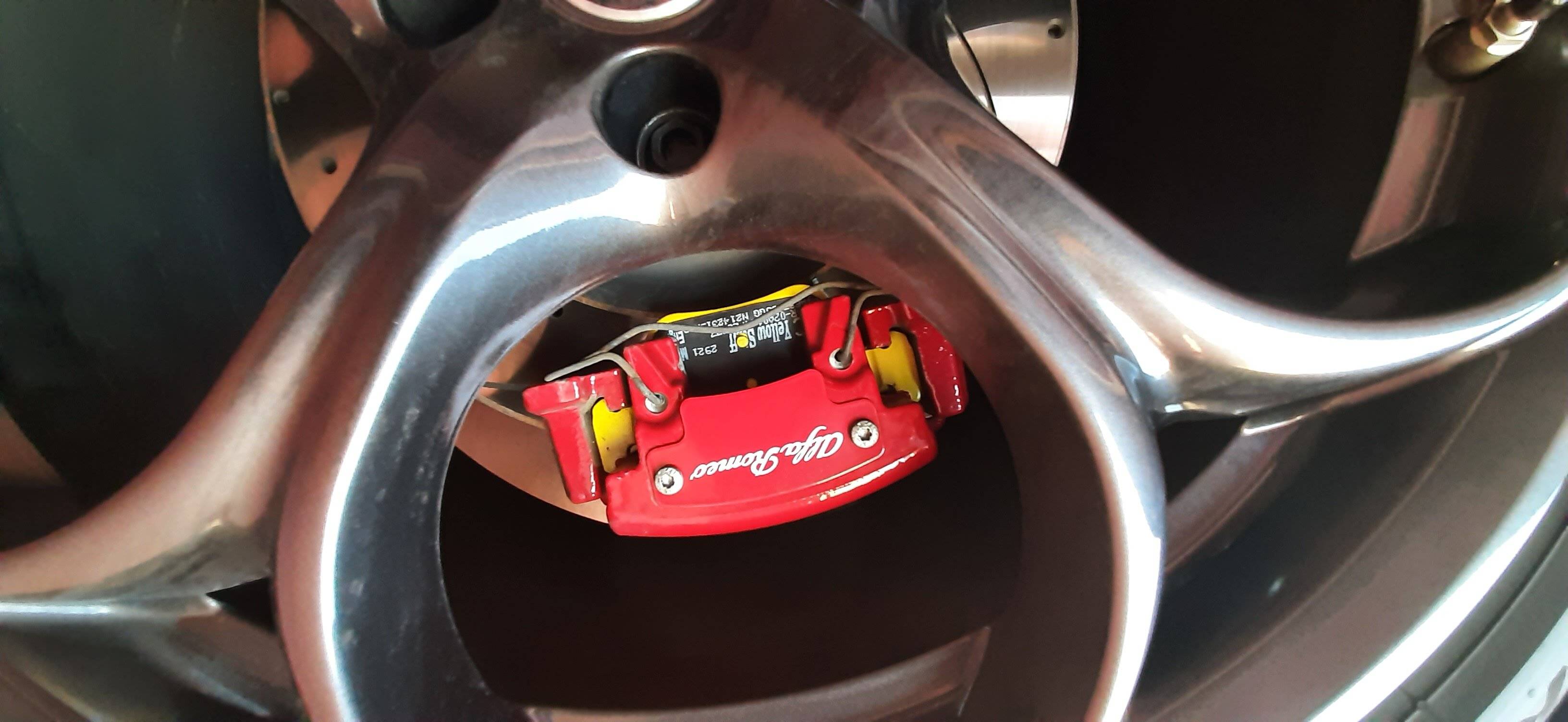

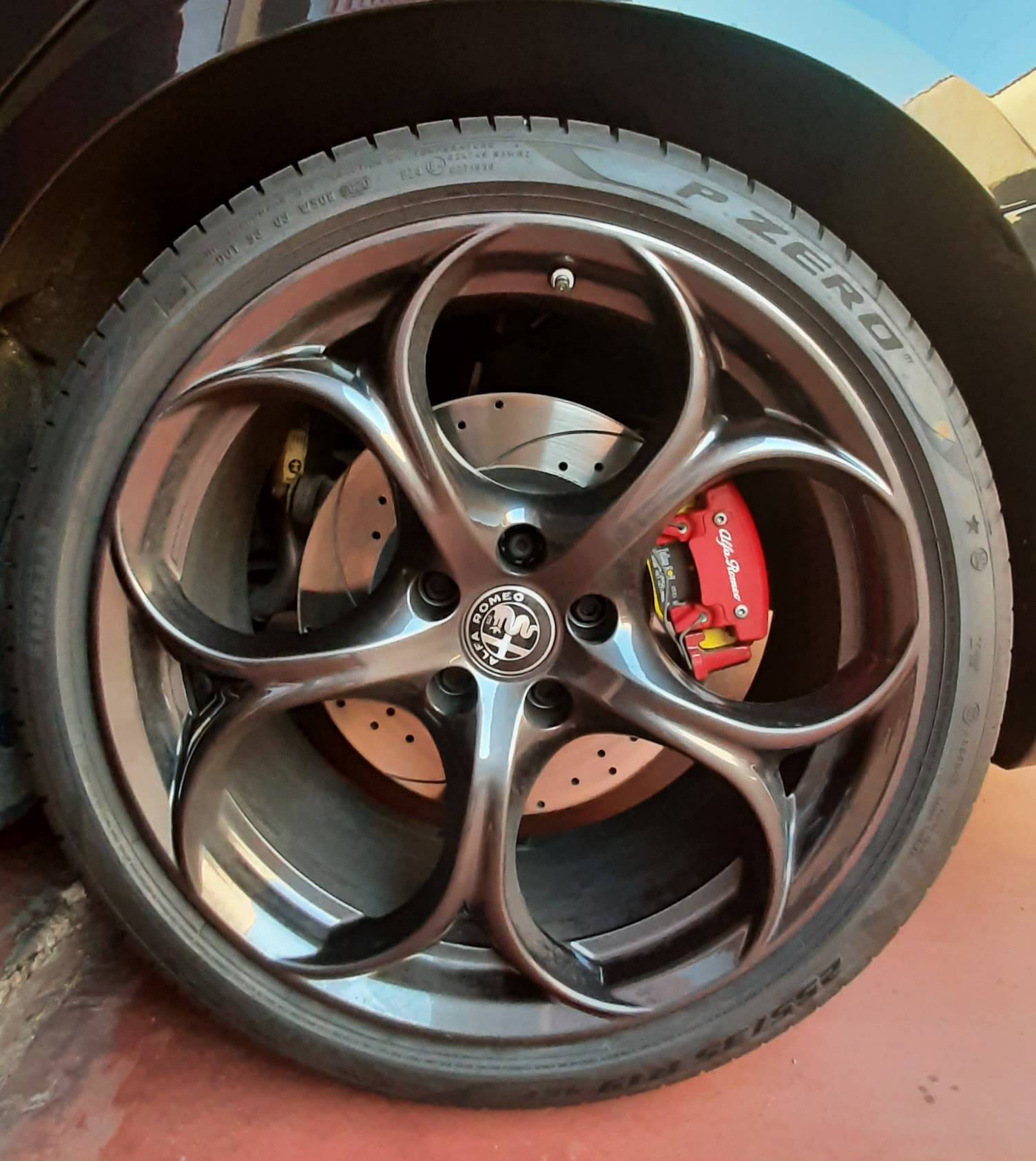

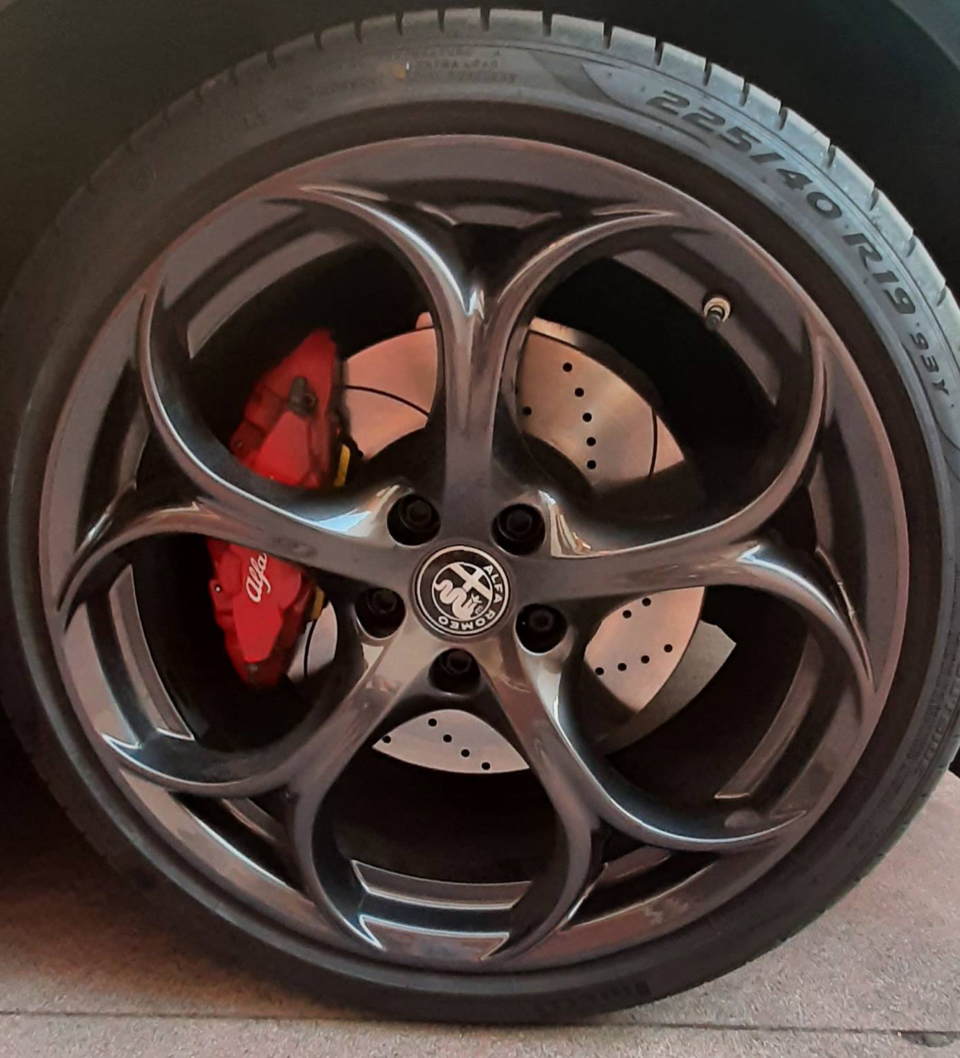

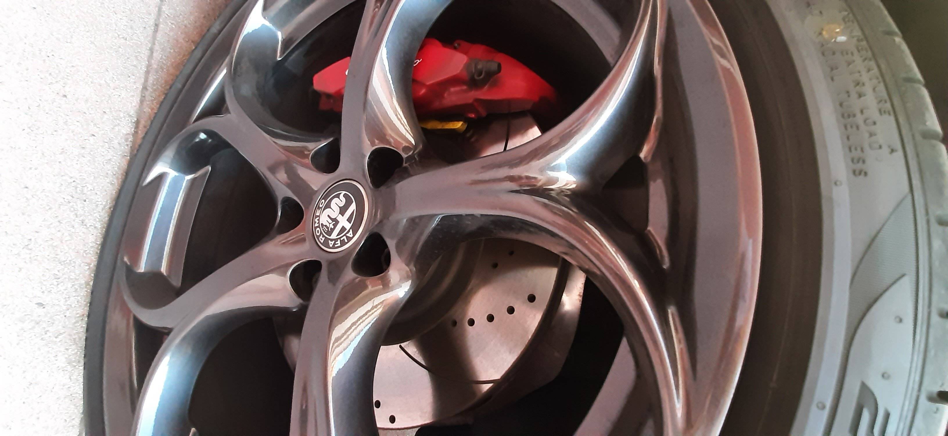

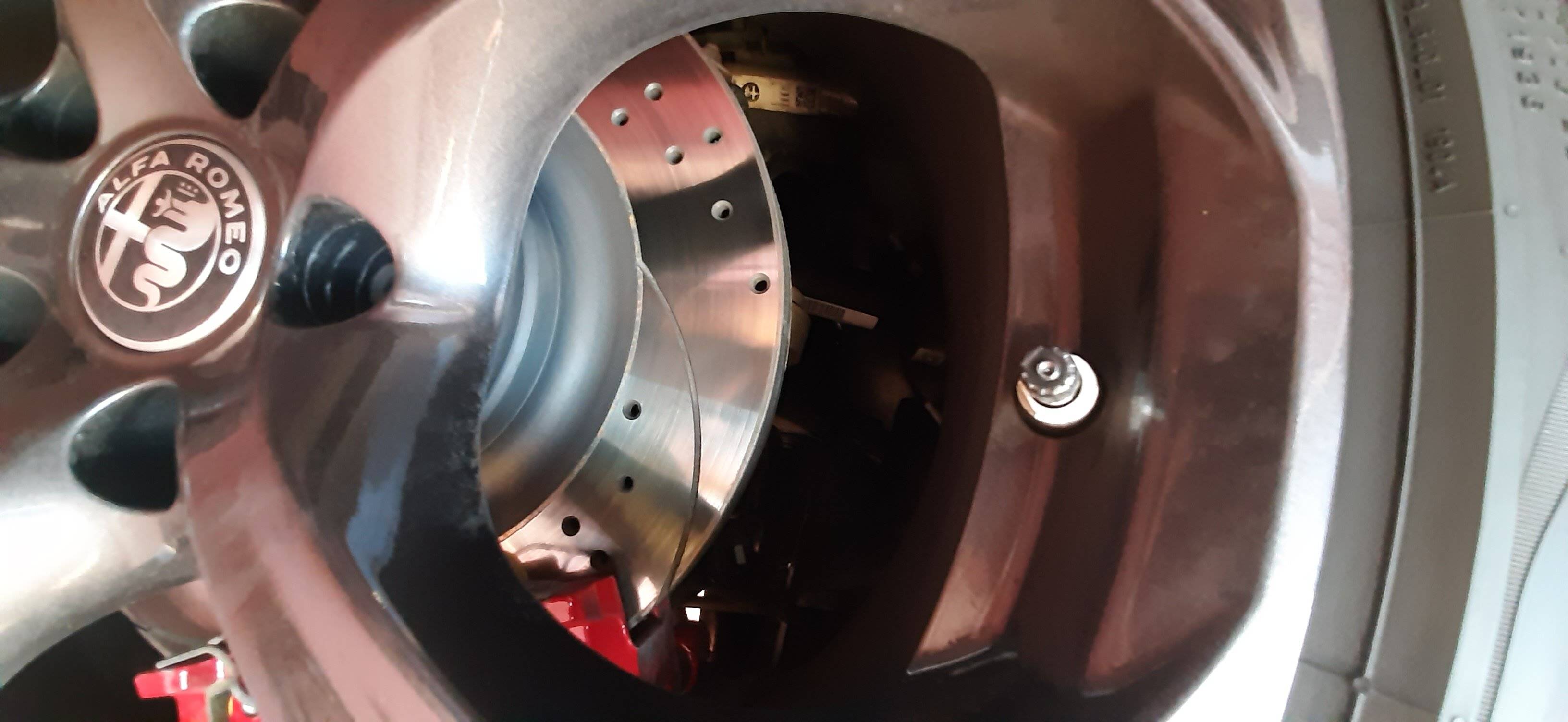

Buona sera a tutti, finalmente upgrade impianto frenante terminato.
Montato dischi freno baffati/forati Rotinger T5 serie graphite, 330mm all'anteriore e 320mm al posteriore, pastiglie EBC serie YellowStuff, tubi freno a treccia d'acciaio BF Goodridge e liquido freni ATE Racing DOT4.
Risultato, a mio parere, migliorato un signor impianto frenante, punto di attacco ancora più deciso. Provato in montagna, nessun segno di cedimento, frenata sempre pronta e sicura.
Unica osservazione, un leggerissimo cigolio dovuto allo sfioramento tra disco e pastiglia.
