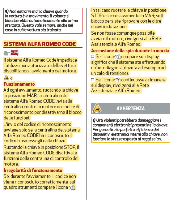

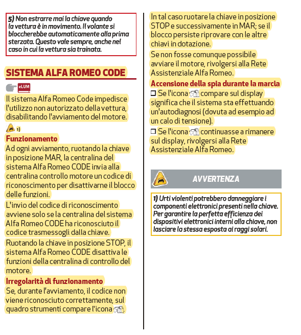

Questo è lo stralcio del LUM della mia Giulietta 2021. Non parla di codici e io non ho nessuna credit card con quei due codici, meccanico ed elettronico.
Più sotto lo stralcio del LUM della mia ex Giulietta 2012 che invece ne parla e che ho consegnato insieme alla vettura in permuta.
Visualizza allegato 257019
Visualizza allegato 257020
