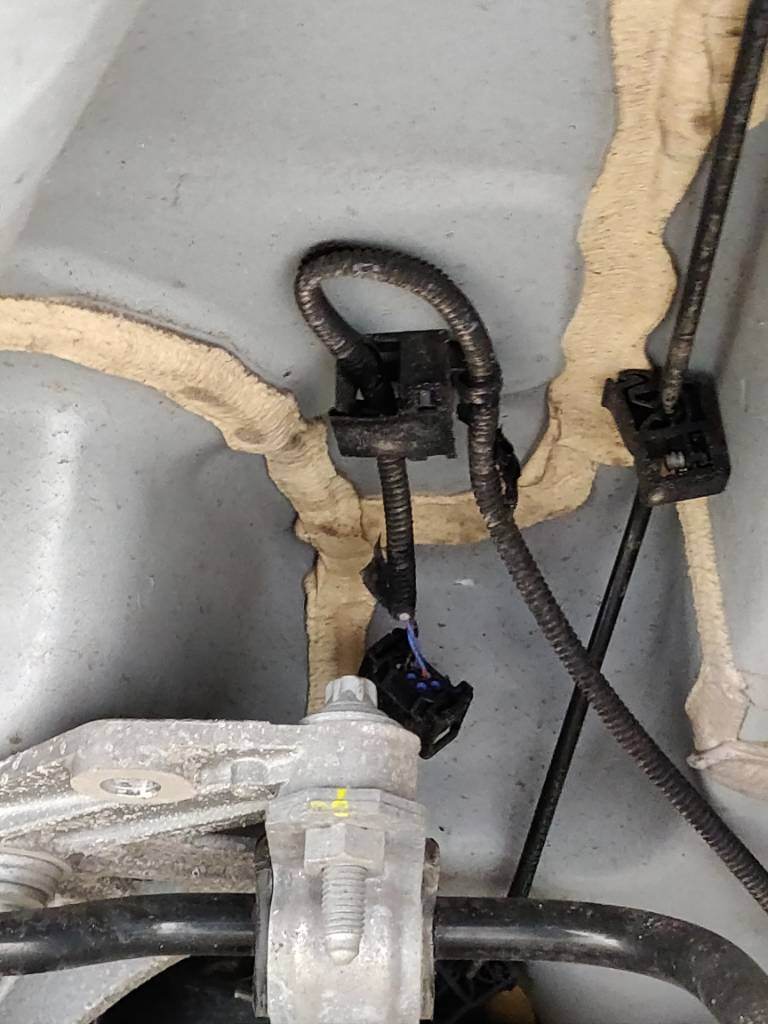

Salve a tutti oggi mi sono imbattuto nel fare delle foto nella parte scarico e mi sono trovato difronte a questo cavetto messo li....sapete dirmi di cosa si tratta ? Posto nella parte posteriore sopra ammortizzatore lato destro
grazie

Connettore per il livellatore posteriore dei fari allo xeno.

Mmmm...non capisco a cosa possa servire sul poateriore ma mi fido ...domanda ma non è da criminali lasciarlo cosi alle intemperie ?
Serve perche è collegato ad un sensore posto sulla barra . E quindi secondo l altezza del culo il frontale si alzera e abbassera e quindi da li si prende il valore per un altezza " teorica " del posteriore . E di conseguenza regola i fari al anteriore . Se abbassi il culo esempio caricando il bagagliaio il fascio luminoso si alza . Ergo andra corretro e riabbassato . Il sensore li dietro fa quello . Vedere a che altezza è il culo

In realtà ci ero arrivato dopo la prima risposta...ma non pensavo che arrivassero a pensare queste soluzioni... però...
