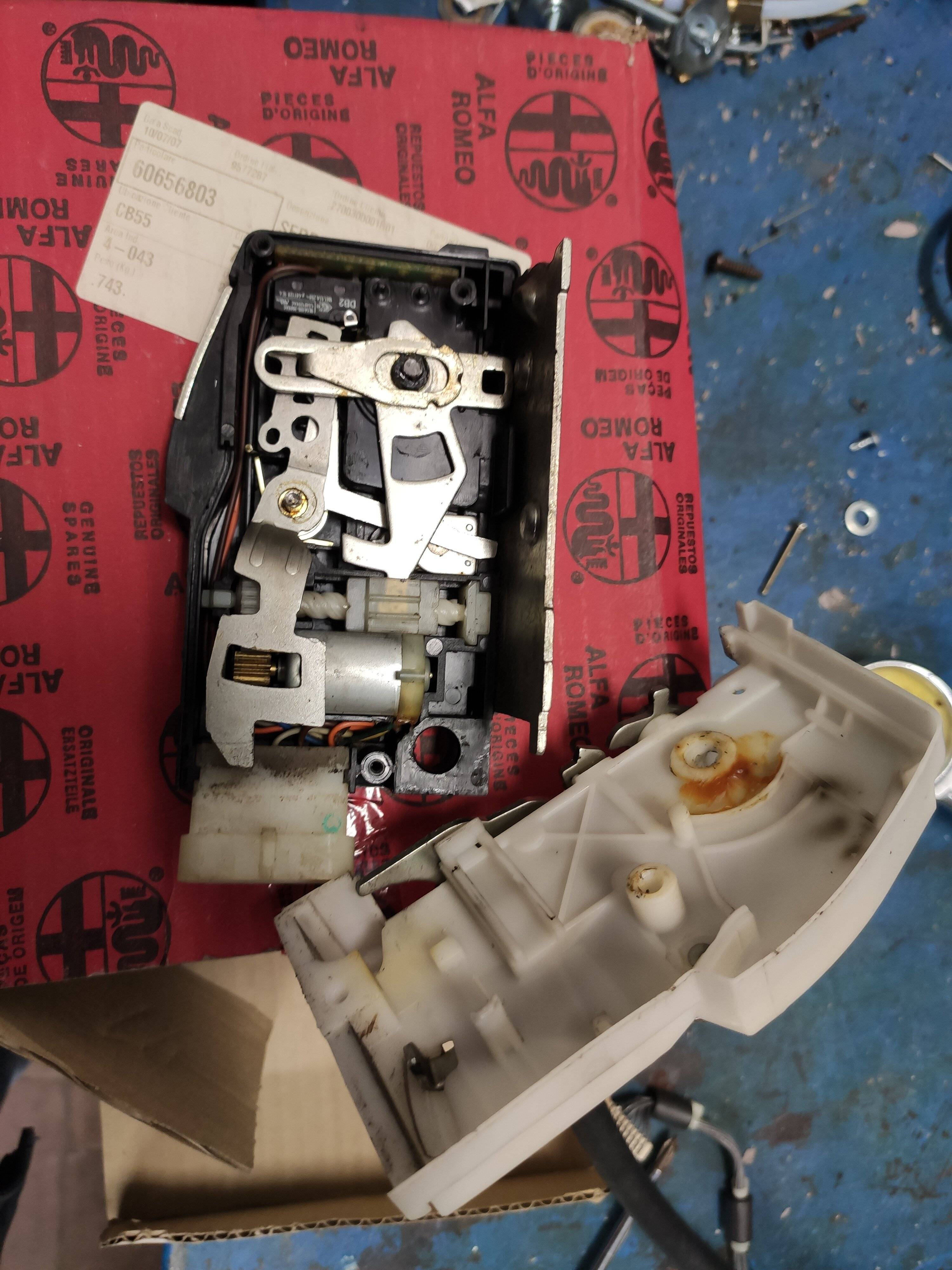

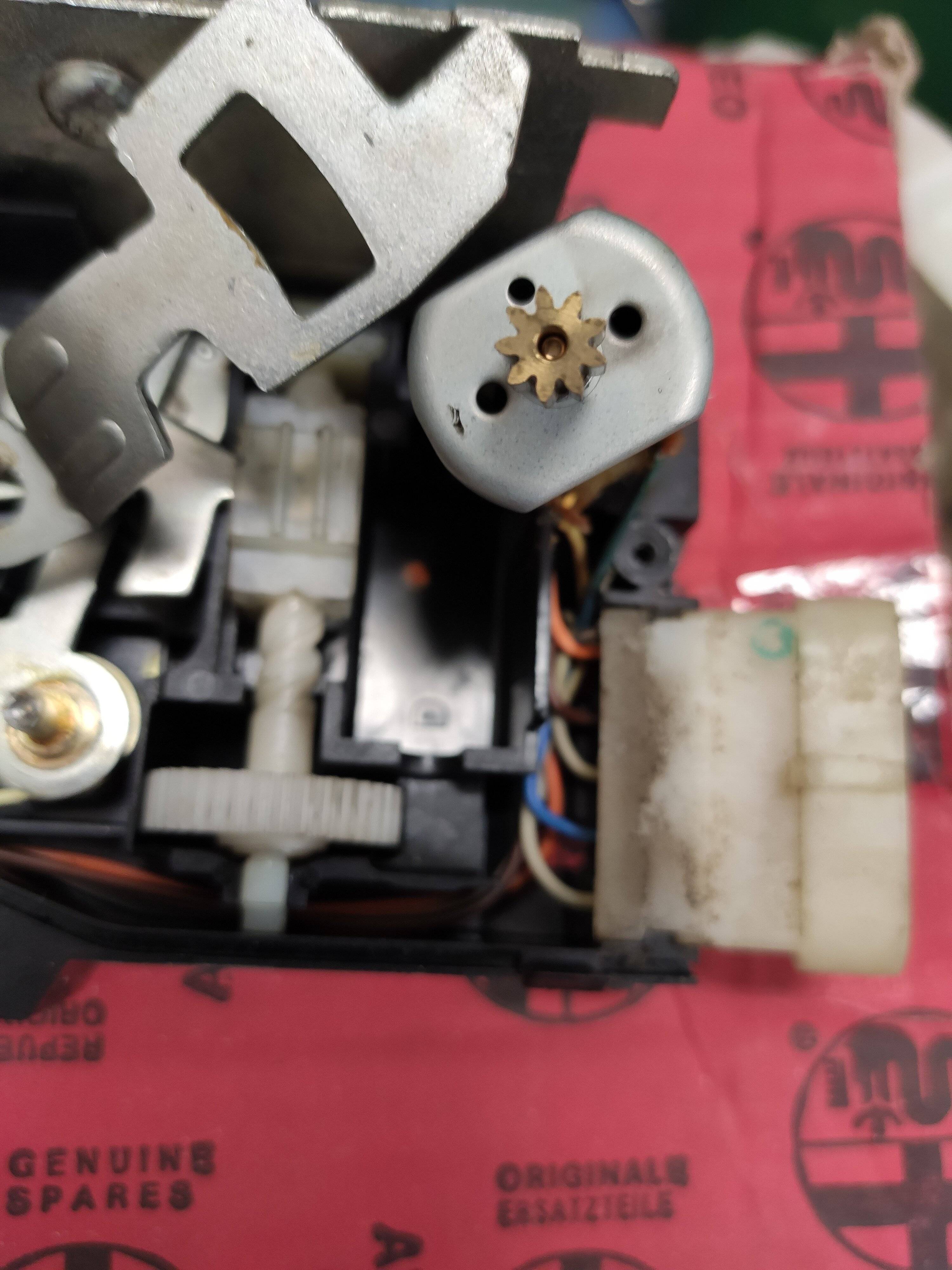

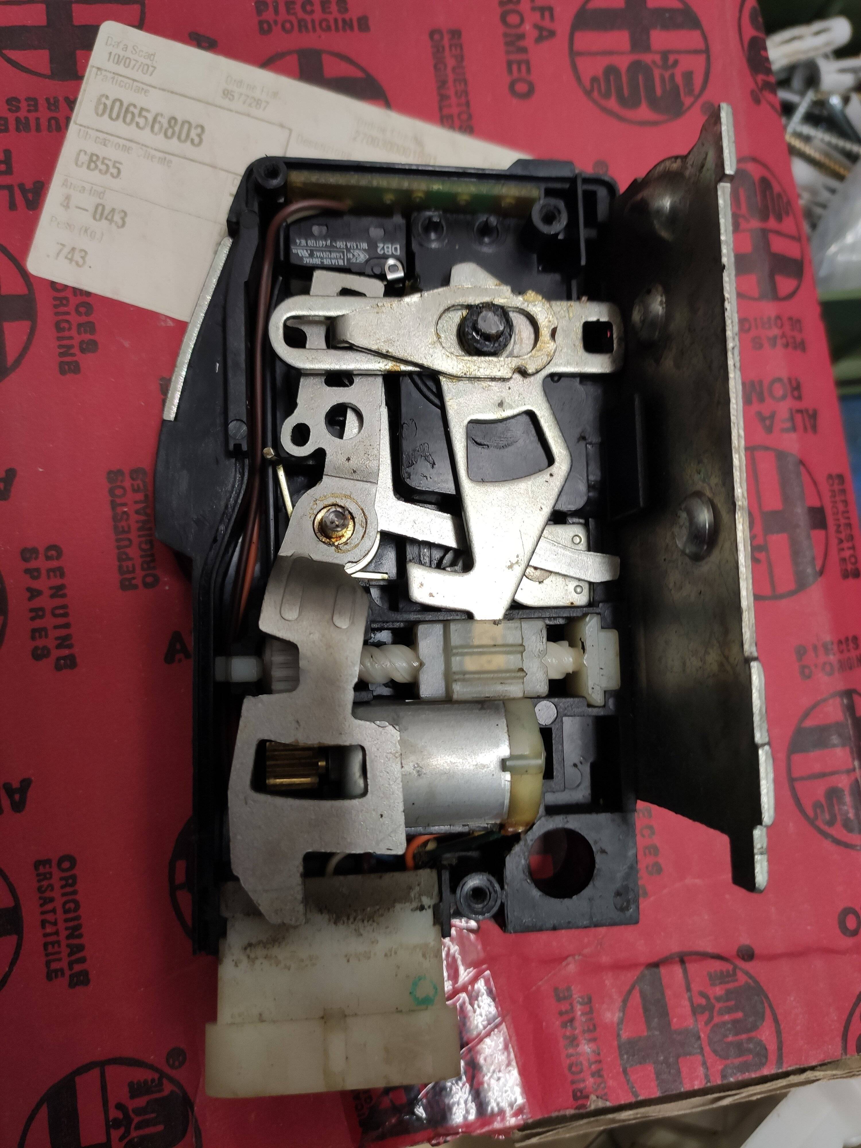

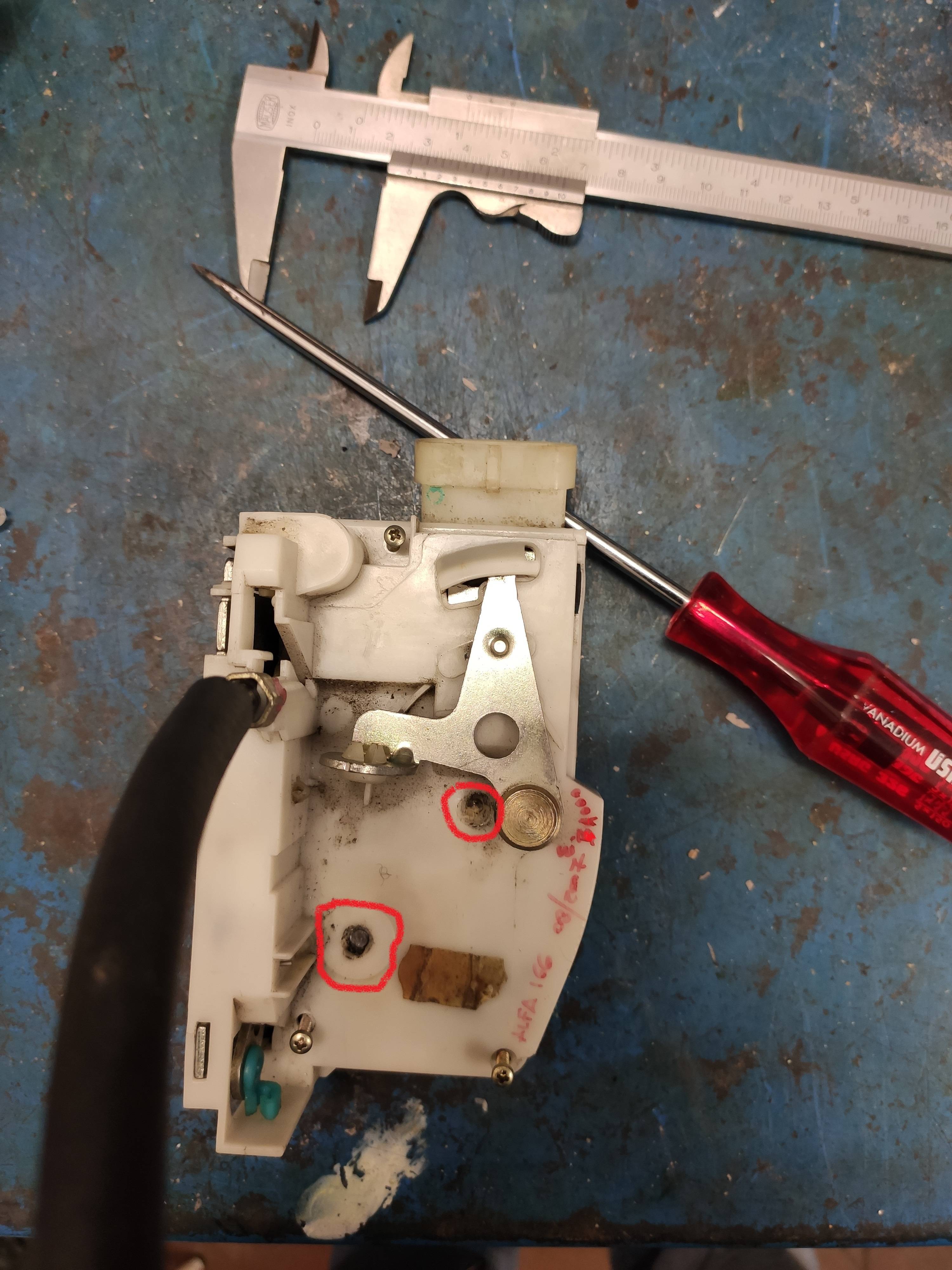

Se può essere utile... ;)
per aprire la serratura (PD) è necessario svitare 3 vitine e fresare due tenute metalliche (evidenziate da un cerchio rosso).
