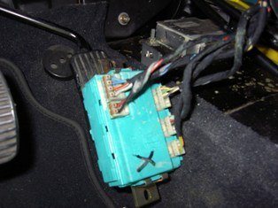

Avevo lo stesso problema per la chiusura centralizzata, devi cambare il telefluttore blocca porte, che si trova smontando il pannello sotto l'ics dalla parte del passeggero , troverai 3 centraline sulla stessa staffa (gialla-verde-nera) quella gialla e' la tua, cambiala con 89 euo te la cavi, solo per info quella verde gestisce le frecce di emergenza mentre quella nera le luci di cortesia

Se è questa una paio d'anni fà costava 70 € circa cod. 60617164.
L'auto funziona anche senza, come ti sarai accorto.
Oltre alle cose che hai detto controlla il regolare funzionamento dei LED degli indicatori posteriori. ;)
Quasi sempre si guasta perchè bagnata dalla perdita del radiatorino del riscaldamento...:mad:
Se usi la funzione "cerca" trovi diverse discussioni in merito...

quella centralina in parte c'entra e in parte no: se sul cruscotto non si accendono le luci delle frecce è perche il radiatorino ha sì bagnato la centralina, ma è quella che dovrebbe essere vicino a quella gialla e quella nera ma che lorenzo non ha... il problema io l'ho risolto e l'avevo postato qui
https://forum.clubalfa.it/elettronica/10485-frecce-non-funzionanti-e-possibile-danno-pauroso-2.html
subito anch'io pensavo fosse quella centralina, ma quando ho staccato quell'altra centralina che si vede nella discussione che ho postato ho notato che puzzava "leggermente" di bruciato :D
quel pezzo se hai fortuna lo trovi ancora integro in qualche demolizione.. io l'ho trovato buono e infatti quando l'ho sostituito le frecce magicamente si sono accese ;)
