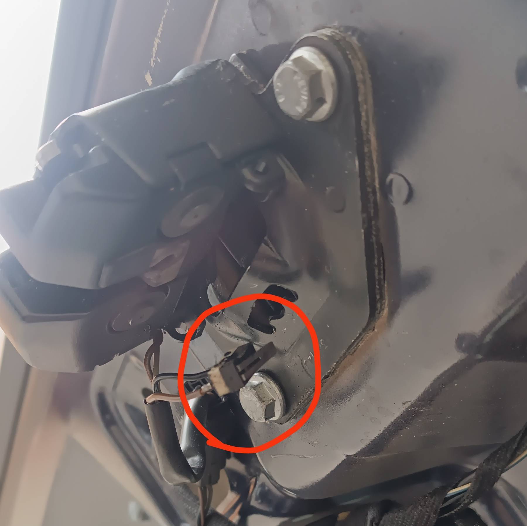

Oggi ho sistemato la luce baule nella mia 147 JTD 115CV, successivamente mi accorgo che:
Chiudendo con telecomando la macchina, oltre al singolo lampeggio prolungato, ha fatto due lampeggi a seguire (come quelli all'apertura) ma la macchina è (almeno apparentemente) correttamente chiusa.
Significato di questo nuovo segnale?

Che il sistema vede una porta o portellone non chiusi bene. Quindi verifica le serrature

No, rileva il baule aperto, anche se ben chiuso...
Hai un problema sulla serratura. Potrebbe essere semplicemente il filo staccato
Oggi ho trovato il problema, praticamente si è staccato il sensore, oggi, in attesa di istruzioni per capire come vada alloggiato l'ho tengo premuto sensibilmente con una fascetta. Attendo info se qualcuno sa, data l'attesa dell'appartamento dal meccanico...
N.b. la chiusura centralizzata non funziona tutt'ora 😪
La sblocca la signora delle chiavi ma dopo un po' si disaccoppia
