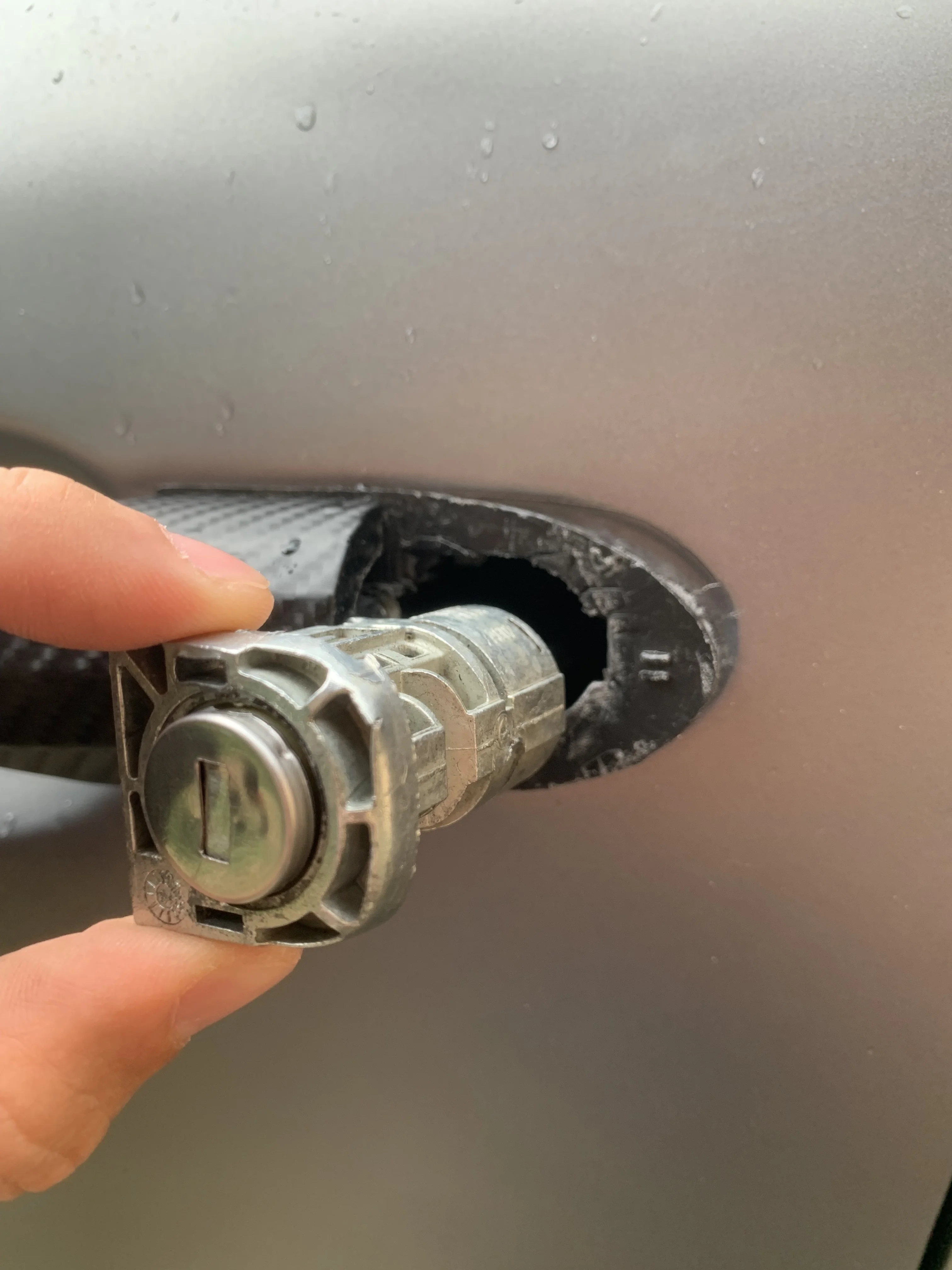

Ci ho provato a svitare la vite spaccata.. arrivato al massimo verso di me ma non si smuove per niente.. considerate che non ha neanche la torx forse gia’ cambiata dal precedente proprietario.. casomai riprovo ma dubito.. credo che dovro’ rivolgermi ad un carrozziere e immagino il costo.. :(
Grazie comunque a tutti
Provato ma niente è proprio incastrato credo che il bast***o che ha provato ad aprirla mi ha spanato qualcosa all’interno.. sembra come se il cilindro fosse incastrato
La vite se non la sviti al punto giusto non si sgancia il blocchetto devi tirare leggermente con chiave mentre sviti e a un certo punto senti che si sblocca se sviti poco o troppo non uscirai mai..

Cioè quindi è come se avesse un punto specifico? Perché ieri tiravo ogni volta che svitavo ma nada.. in due lo abbiamo fatto.. considerando anche che come da foto il mio cilindro è messo anche fuori asse.. dai ci riprovo grazie mille! 🙏❤️

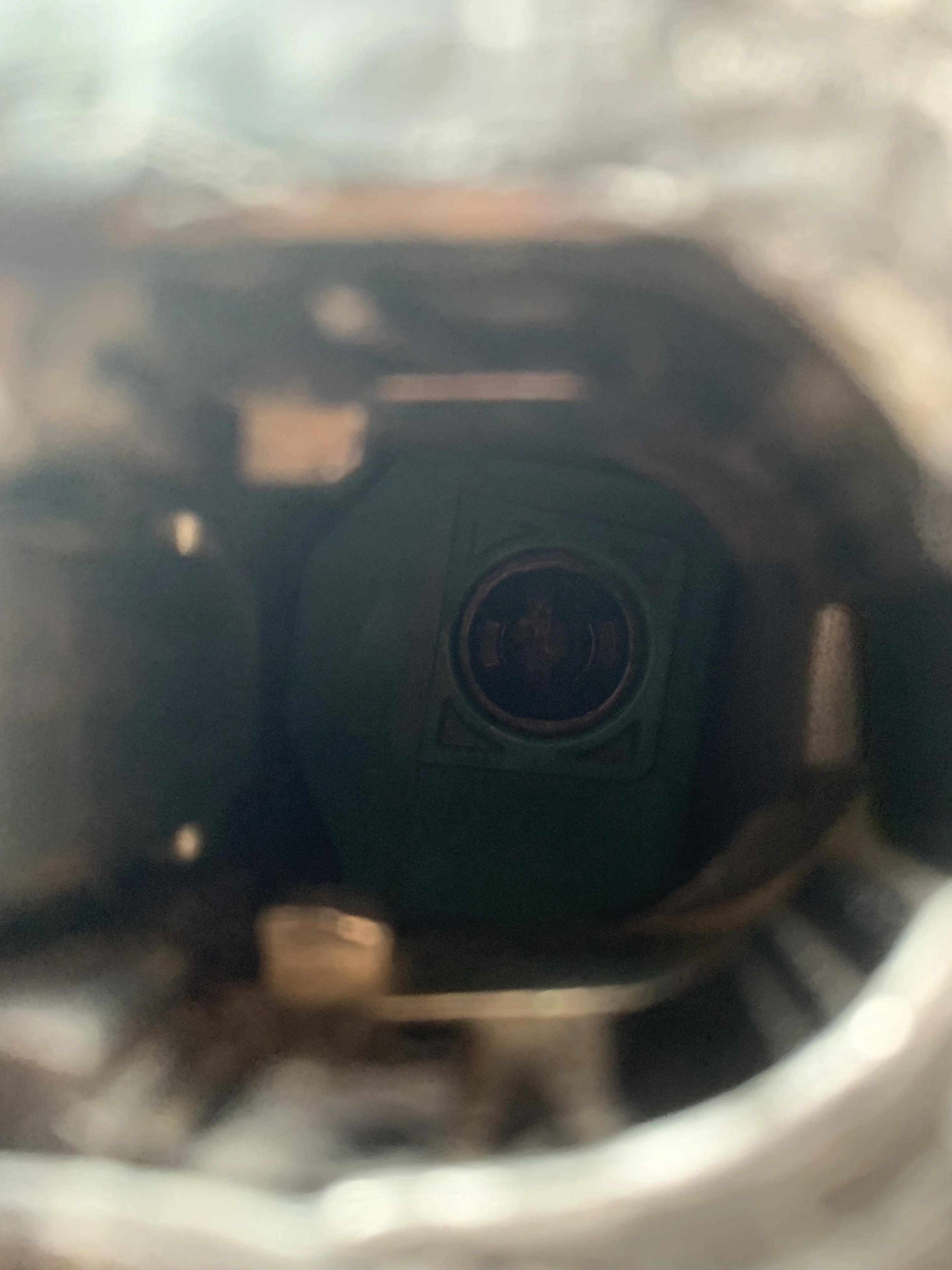

Ragazzi ci sono riuscito alla fine!! E voglio ringraziarvVi tutti tantissimo. Ora il problema e un altro hahah. Credo che ho si è rotto qualcosa all’interno perché facendo la prova per reinserirlo non arriva fino in fondo e se ci si arriva e lo si riprova a bloccare con la vita non si blocca.. ora comunque ordino quello nuovo e anche il nottolino e tutto, pero’ cosa mi consigliate cwrrozziere o ad insistere con il fai da tw? Ho solo paura di fare piu’ danni.. se riesco vi mando poi una foto completa di tutto il buco all’interno, credo che quando mi hanno girato tutto il nottolino hanno spaccato tutto :(
