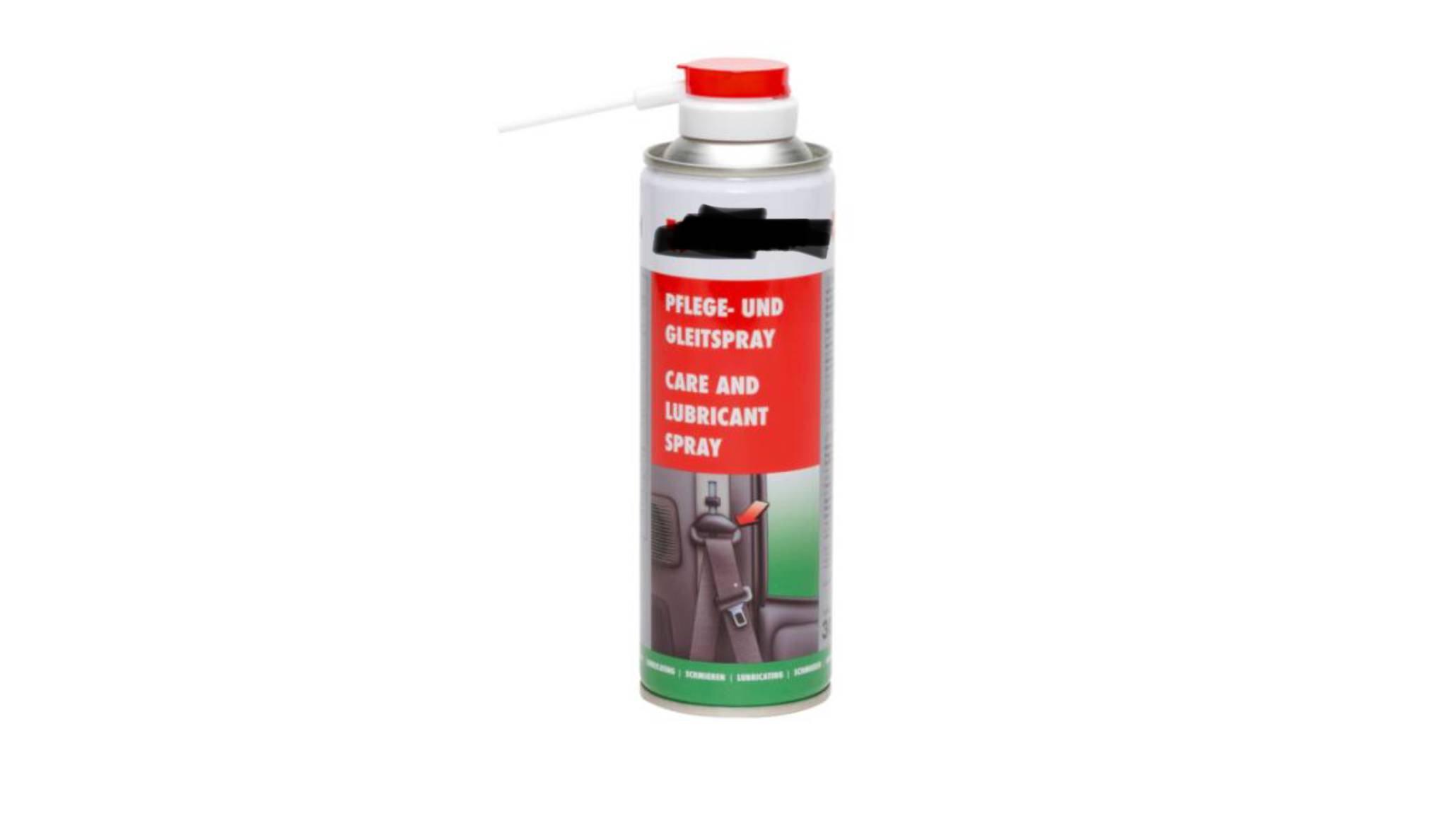

Ciao a tutti, qualcuno di voi su stelvio ha problemi con il riavvolgimento della cintura? Quando la sgancio devo sempre "invitarla" per farla rientrare, altrimenti rimane appesa
Devi usare uno spray scorriguide da applicare nella parte interna dove la cintura si piega a U capovolta
Ciao VURT, ma da applicare sulla cintura o sul supporto?
Sul supporto ma lo puoi applicare anche nella parte interna della cintura perché il prodotto non macchia ed è totalmente invisibile
