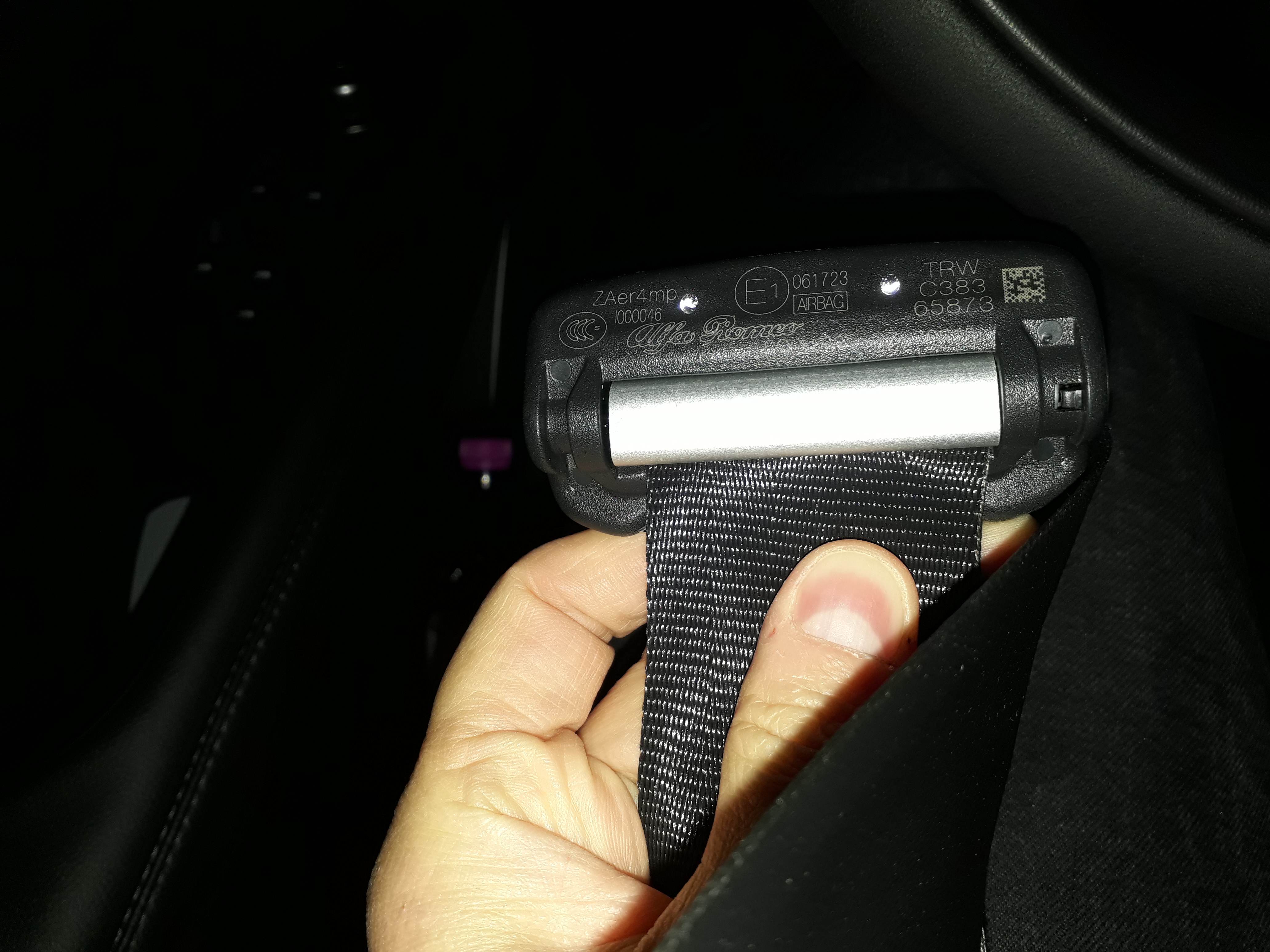

Dal lato guidatore ho il bloccaggio della cintura che é praticamente perterra. Ho idea che si possa regolare agendo su un "ferro" che si trova all'interno, si muove ma non incastra nulla. Allego foto per farmi capire meglio, voi come avete risolto? Grazie

Controlla in basso dovresti avere un pezzo di plastica che scorre lungo la cintura quello dovrebbe sorreggere la cintura in posizione di riposo ma è, secondo me, troppo scorrevole e spesso scende fino a terra.
Ho fatto una piccola modifica su que particolare. L’ho aperto, se entrambe le cinture, e ho incollato nella parte interna su entrambi i lati una striscia di nastro adesivo nero. Essendo più stretto, rimarrà sempre nella posizione che vegliamo
