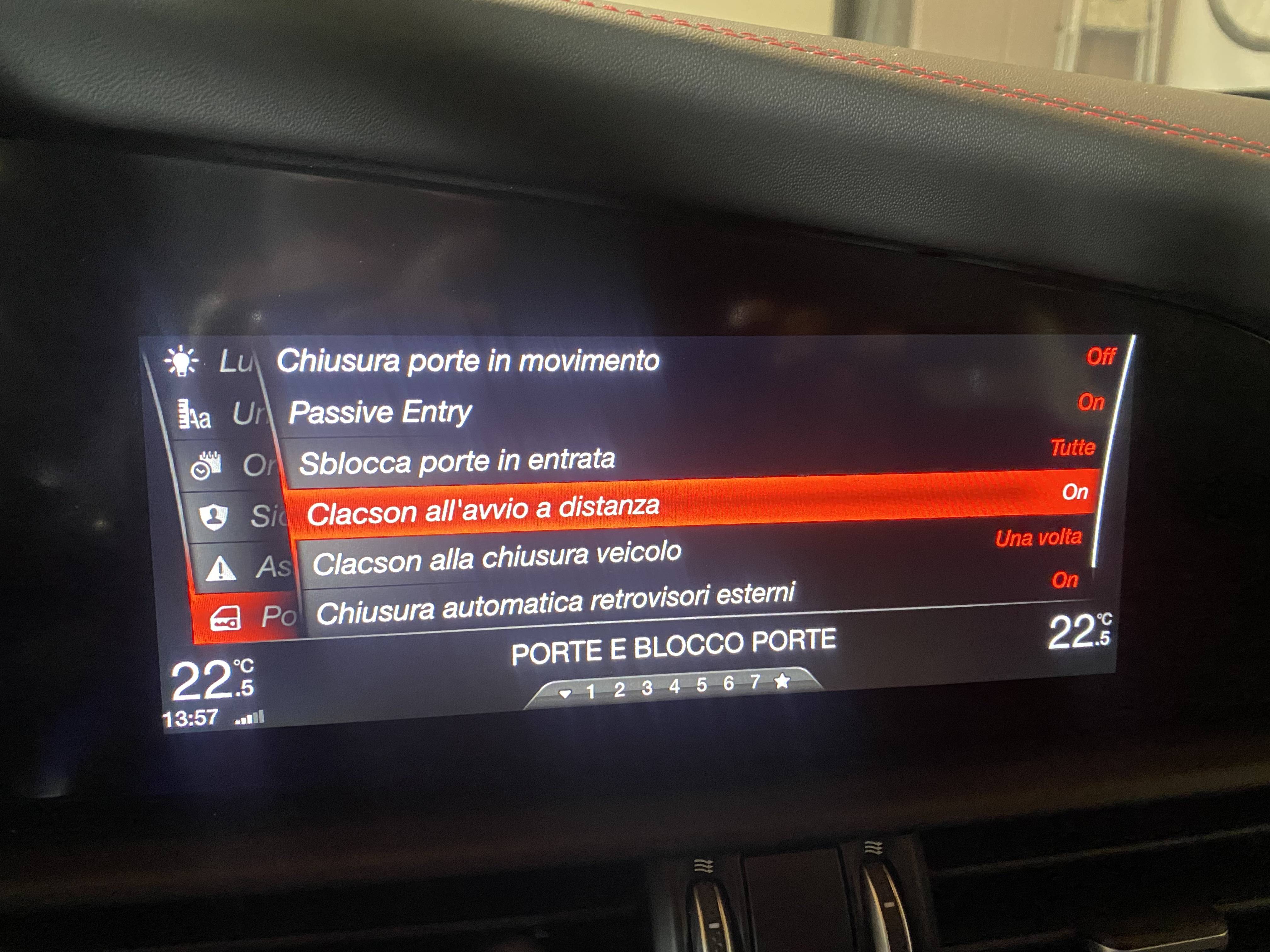

Buona sera
Sostituendo al
Byte n. 132
F9 con FF
E Impostando il paese USA, appare a menu
“Clacson avvio a distanza”
Ma il navigatore non ha più le mappe mettendo USA, il byte che cambia è il n. 107
America 02
Italia 64
In bit
02=00000010
64=01100100
qualcuno sana cosa corrispondono i bit del byte n107?
Vorrei capire se c’è un modo di attivare questo menù tra questi bit senza cambiare paese…..

Non c’è altro modo per attivarlo se non fare quel lavoro con il codice paese diverso, attivare il menù a display, metterlo su on e poi riportare Italia. chi ce l’ha già funzionante , quasi tutte benzina, è perché hanno il menù impostato già di serie su on ma non è visibile a menu

Ciao @luvec74 fammi capire bene:
- il byte 59 è quello per avere a menu la voce "Clacson a chiusura veicolo", corretto?
Avevo letto altrove che per renderlo poi attivo serviva un altro settaggio, infatti su AlfaOBD c'è sia la voce Horn Chirp Menu che la voce Horn Chirp Enables, dove la prima attiva il menu, la seconda attiva la funzione. Ne sai qualcosa?
- il byte 132 è quello per avere a menu la voce "Clacson all'avvio a distanza", corretto? Avendo già il remote start (che fa i colpetti di clacson), serve comunque cambiare, oltre al 132 da F8 a FF, anche il 107 da 64 a 02? E poi riportare da 02 a 64 per riattivare le mappe? E la voce a menu rimane?
Grazie :)
Grazie :)
Il 59 e il 132 Dovrebbero essere per avere a menu il clacson con il remote uno è per far sapere la macchina che c’è la chiave americana e l’altro è proprio per abilitarlo a menù, però se non imposti anche il codice paese con America non ti viene a menu cosa che serve per abilitare o disabilitare la funzione però poi devi tornare in Italia se no hai dei problemi, Il navigatore che non funziona più problemi con l’allineamento dei sedili elettrici e altre cose simili
Per clacson in chiusura
Byte n. 119
Da 01
Sostituire con 79
Allineare
Gli altri byte che hai scritto non so per cosa servono……..
