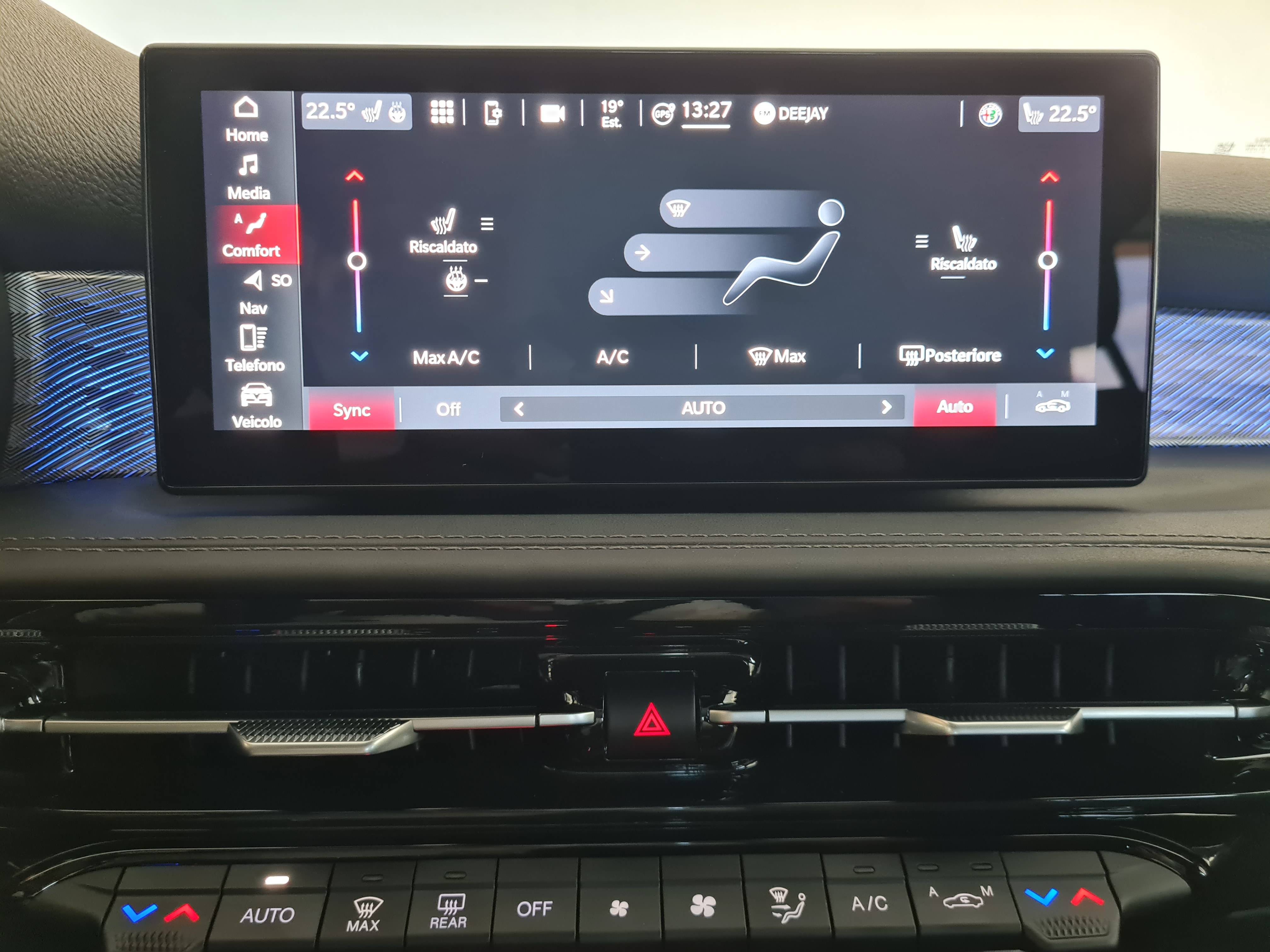

Mi hai convinto a rifare delle prove: domani faccio un pò di tentativi dalla videata del climatizzatore anzichè dai "tasti"
Questa la mia configurazione.
AC : Spenta
Riciclo : Spento (ma è possibili cambiare la configurazione senza alcun impedimento)
Modalità : Auto

Se accendi le "ventole" con AC spento ricircolo si può impostare su A. Spe spegni tutto ricircolo va solo in M. Mettere clima in auto con AC spento praticamente non serve a nulla
