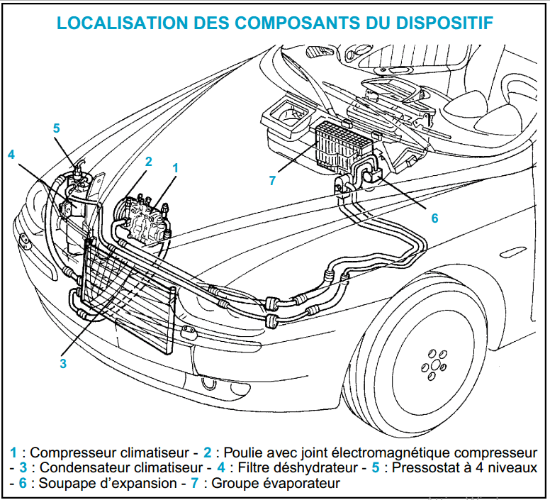

Buongiorno ,sulla mia 156 il clima funziona su strada ma nel momento che ti fermi dentro il traffico il compressore stacca e esce aria calda . Ho caricato il gas e l'olio ed a freddo ha funzionato salvo poi riprendere il malfunzionamento . Il meccanico ha cambiato un pressostato ma non succede nulla. A quanto pare potrebbe essere una valvola di espansione messa sotto il cruscotto che non so dove sia . Esiste qualche spiegazione o schema del climatizzatore ?

La valvola d'espansione e' attaccata al radiatore all'interno del clima situato sotto il cruscotto.
In teoria sarebbe una banalità sostituirla, ma non sò se accessibile senza smontare tutto il cruscotto.
Comunque se quando funziona raffredda bene devi cercare altrove il problema.
Sembra piu' un problema di tenuta di pressione. Ricariche veloci sono solo soldi buttati via.

grazie per lo schema e come si smonta la valvola di espansione?
