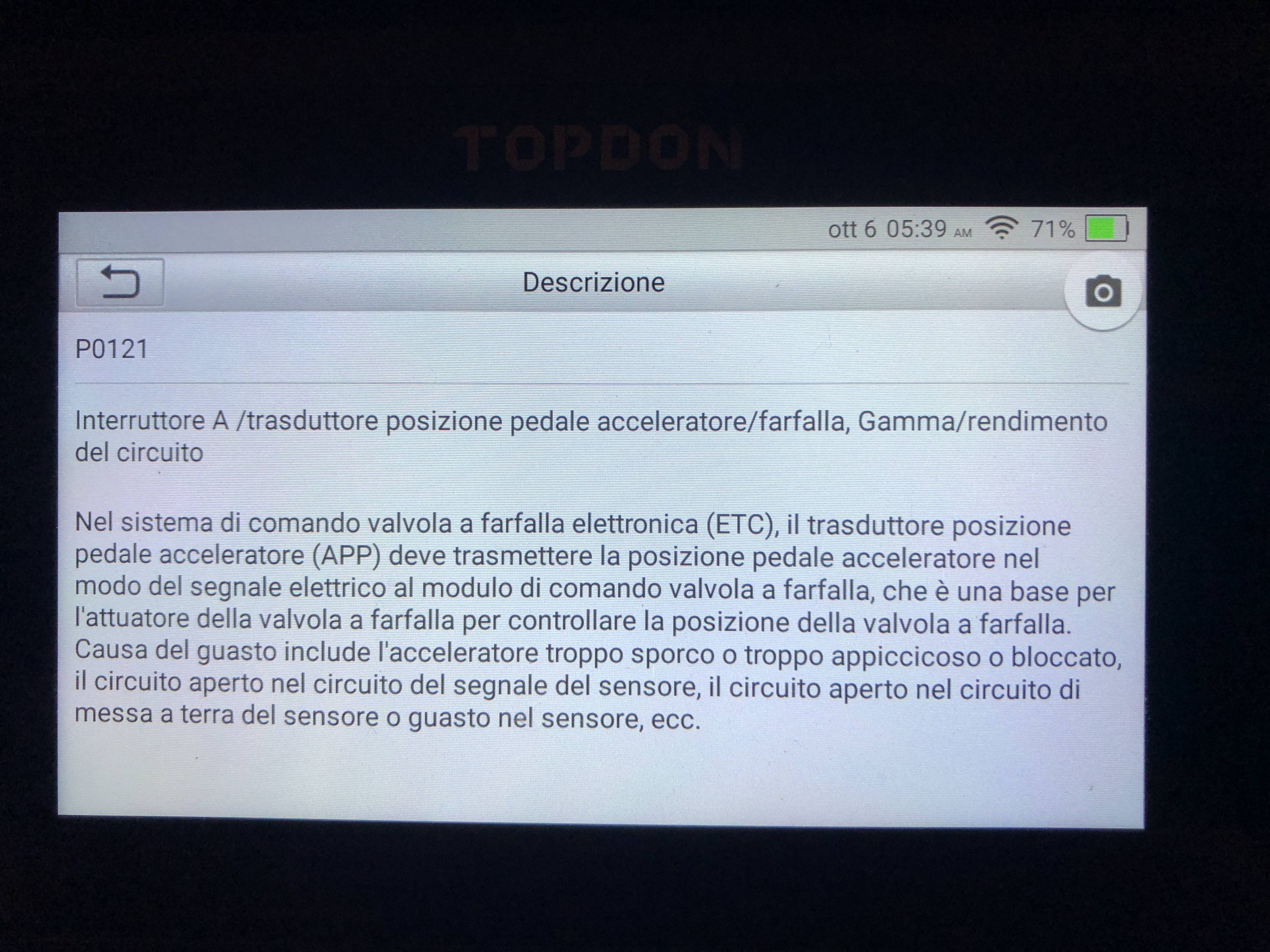

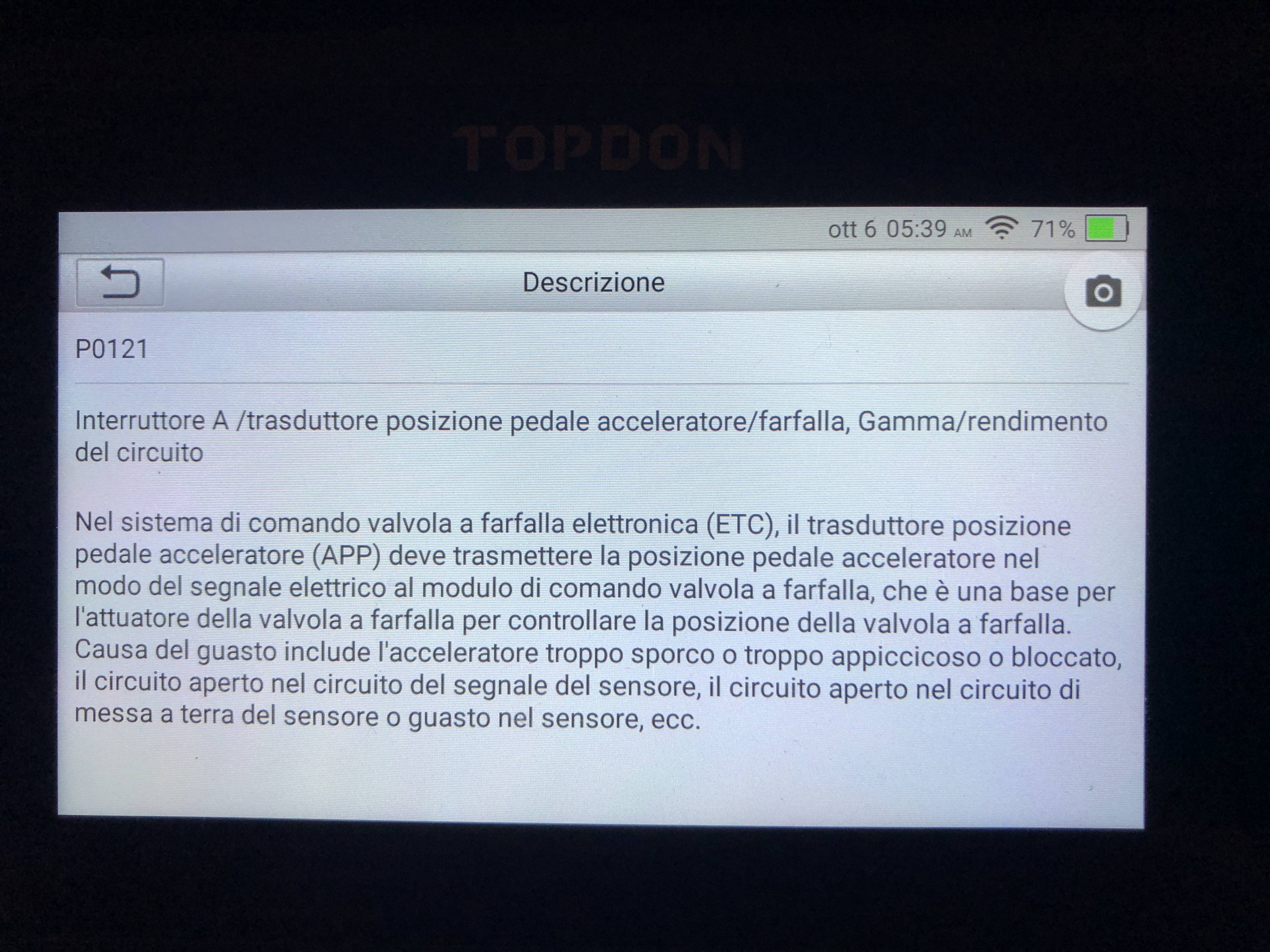

Come ti avevo detto per sicurezza controllo sulla diagnosi ecco i risultati:
P0121 :
Parla anche del gruppo acceleratore quindi non ha fatto male a sostituirlo in ogni caso, il sensore è originale o di concorrenza, perché può capitare che la centralina non veda bene i ricambi di concorrenza e potrebbe creare anomalie, (sono un po rognose su i sensori).
Altra cosa quando ha installato il sensore ha comunicato alla centralina che è stato cambiato il componente tramite diagnosi?
Lo dico in quanto potrebbe esser un problema di configurazione parametri sensore pedale acceleratore/potenziometro valvola a farfalla.
P0121 :
Visualizza allegato 258465
Per la pulizia del corpo farfallato devi smontarlo, ma puoi provare prima con uno spray specifico che si può utilizzare senza smontare la parte fisicamente, trovi anche diverse guide sul tubo o basta eseguire alla lettera l'etichetta del prodotto, (io preferisco sempre smontare la parte).Ma prova prima a verificare il sensore sostituito, non vorrei che fa i capricci proprio lui, dando l'anomalia in modo diverso, facendo credere una cosa per un'altra.
