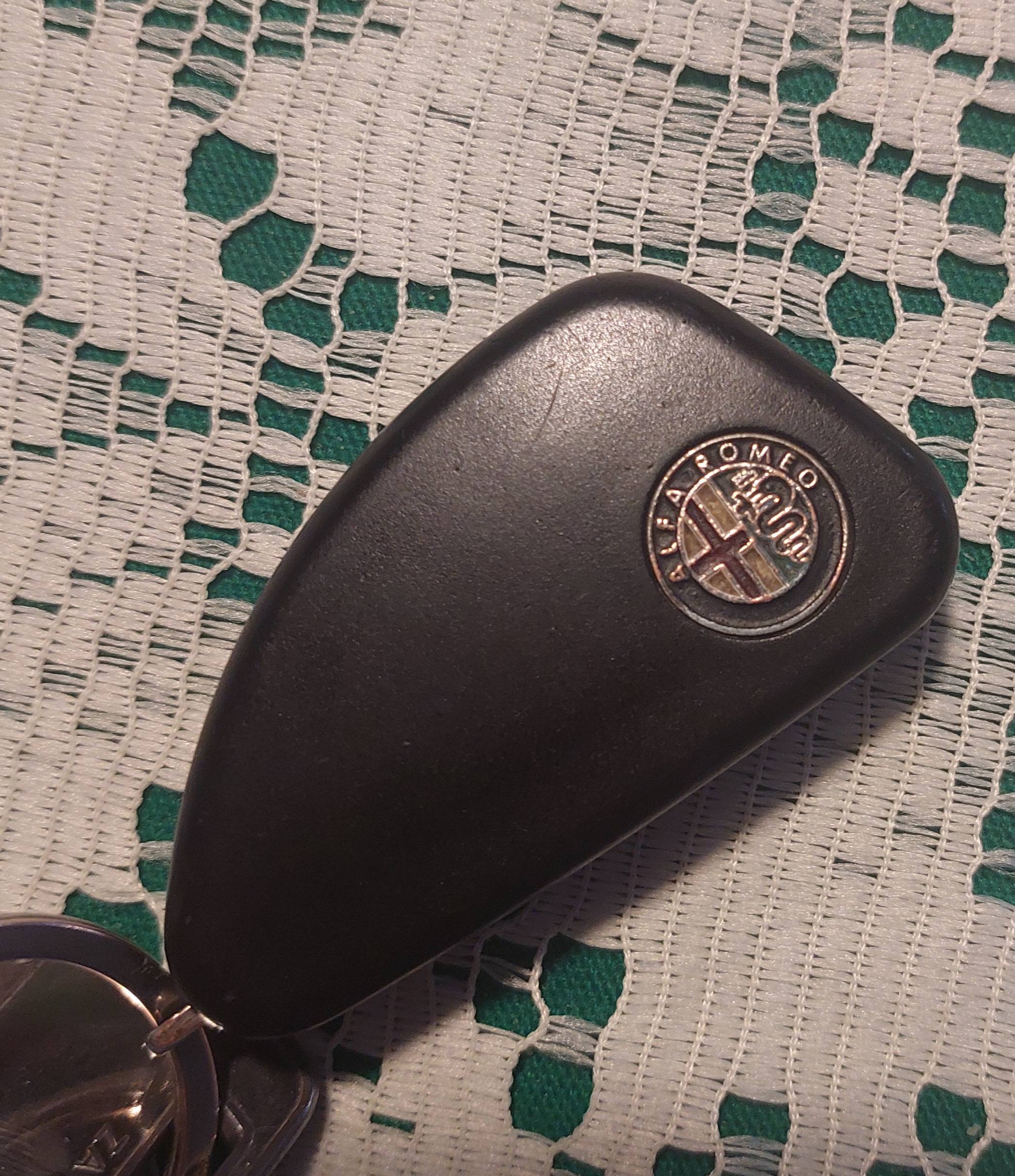

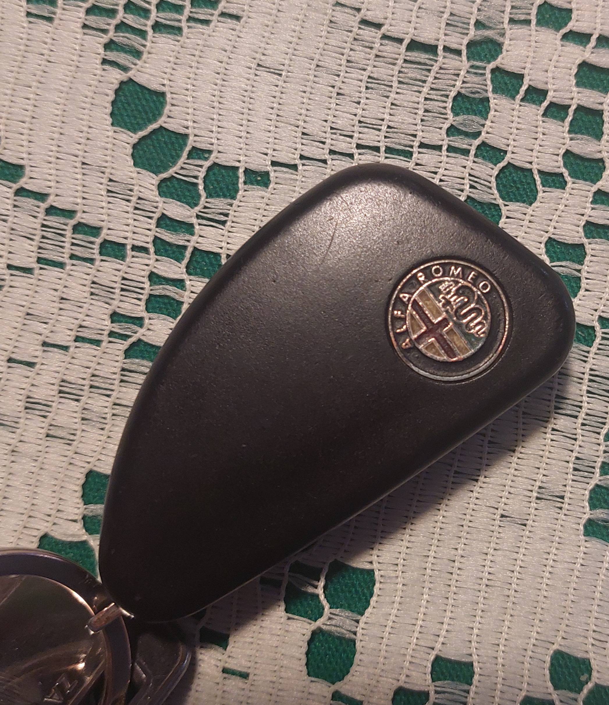

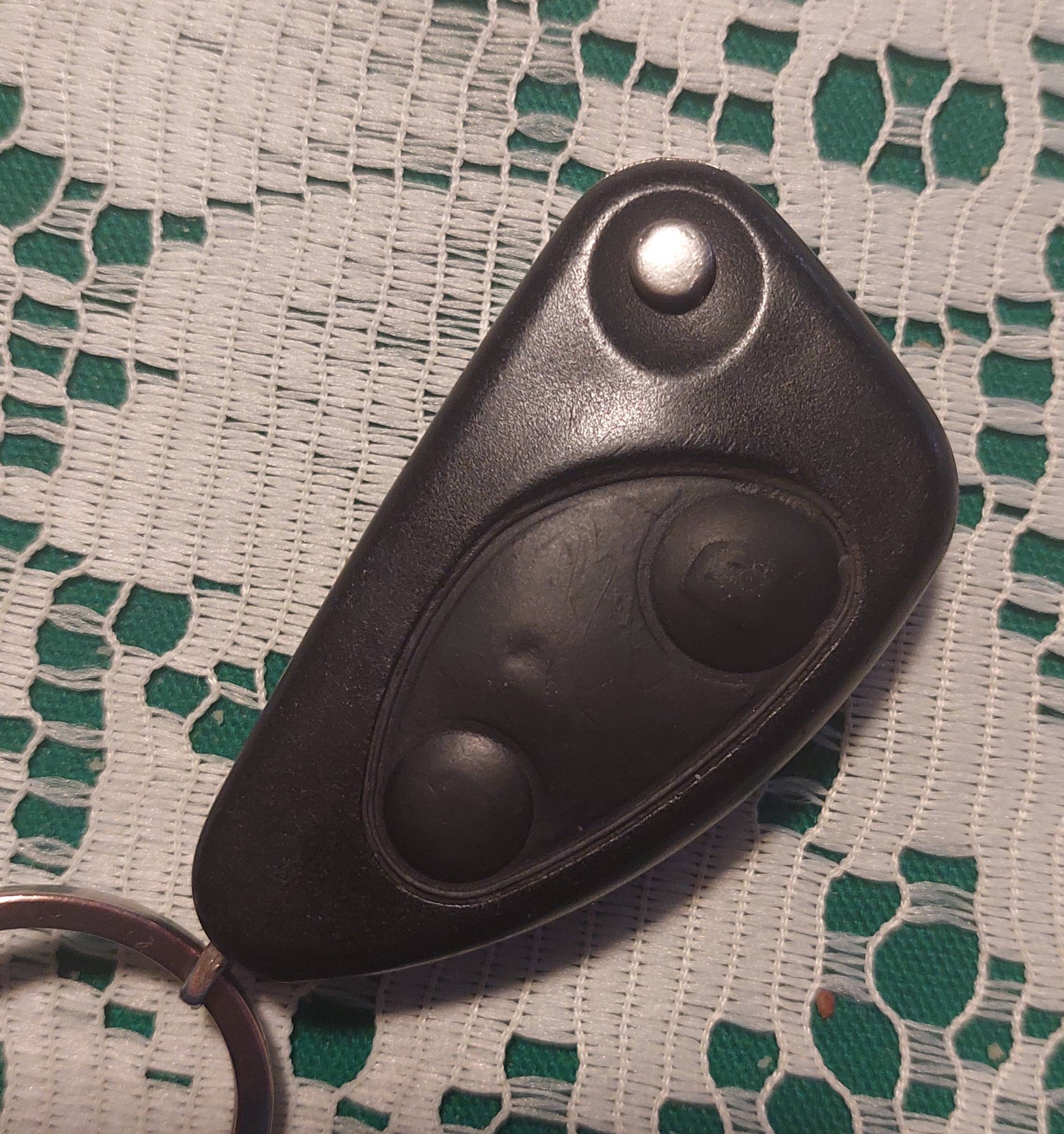

Credo di essere rimasto solo con una chiave allora. Ho solo la chiave a telecomandino con i due pulsanti, antifurto e apertura bagagliaio.
Una domanda, sulla mia Fiat Panda se c'è l'antifurto a sirena attivo e apro la vettura con la seconda chiave, automaticamente l'antifurto a sirena si disattiva e mi apre le portiere e poi ovviamente posso mettere in moto.
Con l'Alfa 156 se io apro la vettura girando semplicemente il nottolino con l'antifurto a sirena attivo, appena si aprono le portiere la macchina suona giusto? Per disattivare in quel momento la sirena premo direttamente il pulsante sul telecomando giusto?

Ah tutto OK!
E' la tipica chiave che ha tre funzioni, apertura porte (e se presente disattivazione allarme sonoro), apertura baule, sempre disattivazione allarme, e consenso accensione motore (CODE).
Il comportamento che hai descritto per la 156 è corretto, mi rimane qualche perplessità per la Panda. Probabile che la seconda chiave non intervenga sull'allarme sonoro... dovrei vedere.
