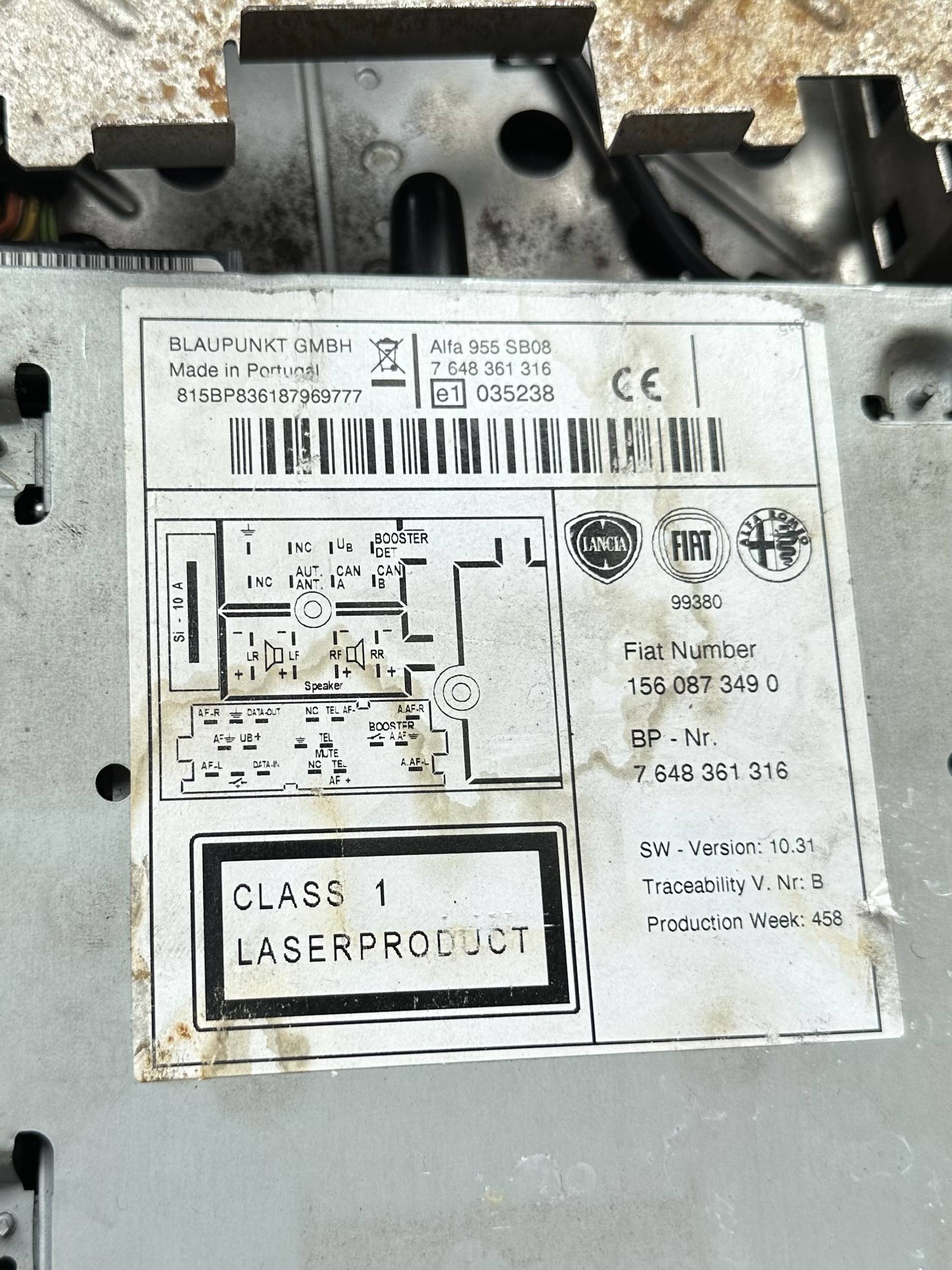

Buongiorno, perfavore qualcuno potrebbe aiutarmi ho la autoradio bloccata e non so il codice non me l’avevano dato quando l’ho comprato, questa è la foto della radio qualcuno mi potrebbe aiutare, grazie in anticipo

Buongiorno, perfavore qualcuno potrebbe aiutarmi ho la autoradio bloccata e non so il codice non me l’avevano dato quando l’ho comprato, questa è la foto della radio qualcuno mi potrebbe aiutare, grazie in anticipoVisualizza allegato 257658
Questa non è una radio della Giulia, e tu stai scrivendo nel forum della Giulia...
