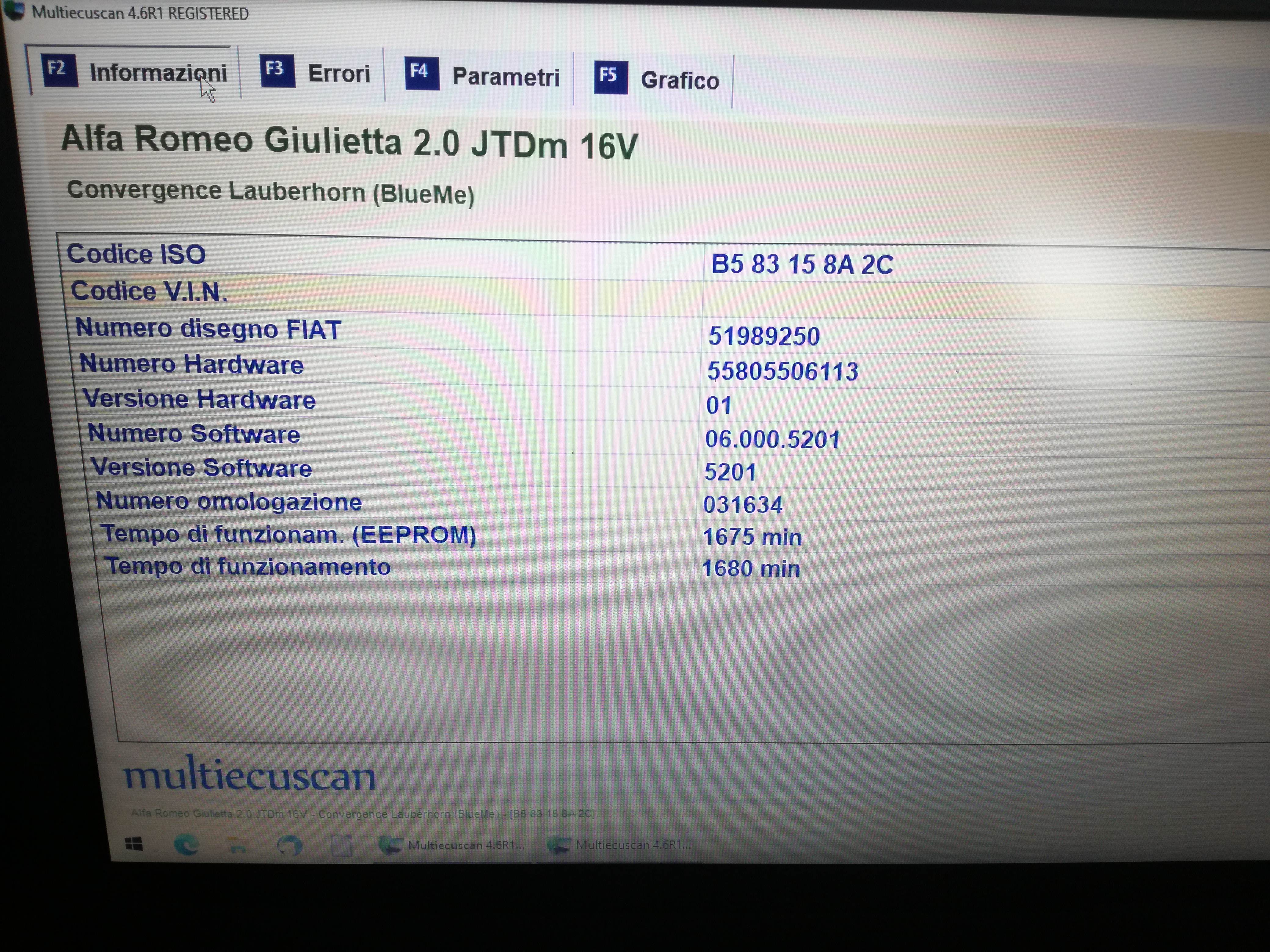

Buongiorno, è normale che nella centralina Convergence non sia stato scritto il codice V.I.N.? Preciso che la centralina B&M l'ho sostituita con una nuova di fabbrica.

Non saprei...mai provato...ma alla fine che problema c'è se manca questo dato ? Basta che hai il telaio punzonato originale sei in perfetta regola...

il B&M va a metà, nel senso che non riesco a visualizzare sul display del radionav le info degli mp3 che leggo da chiavetta e nel display del cruscotto non mi funziona più il menu del telefono. E questo è accaduto da quando ho cambiato centralina.
Se faccio un allineamento proxy funziona, ma dopo qualche ora che spengo la macchina ritorno ad avere i problemi.
