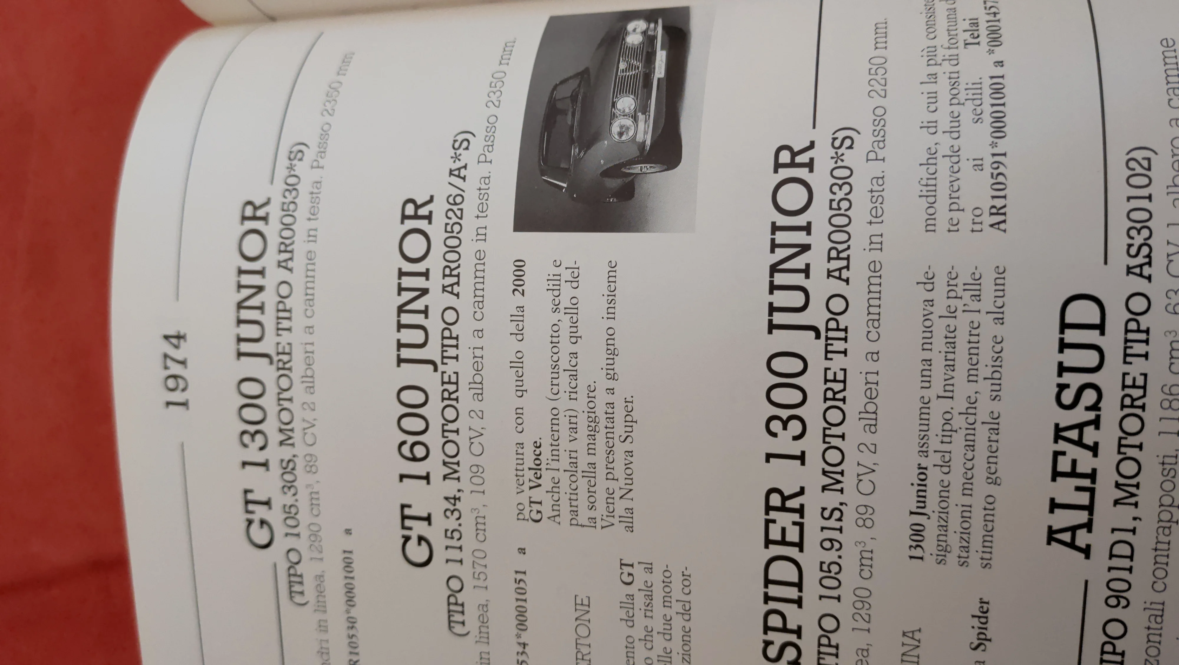

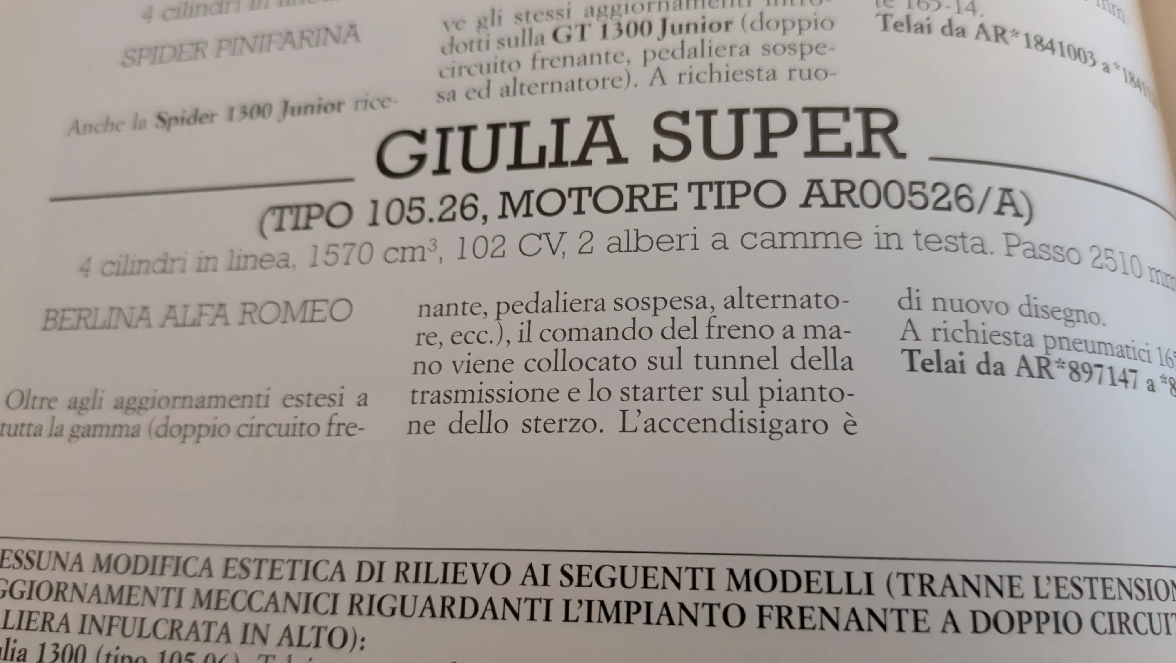

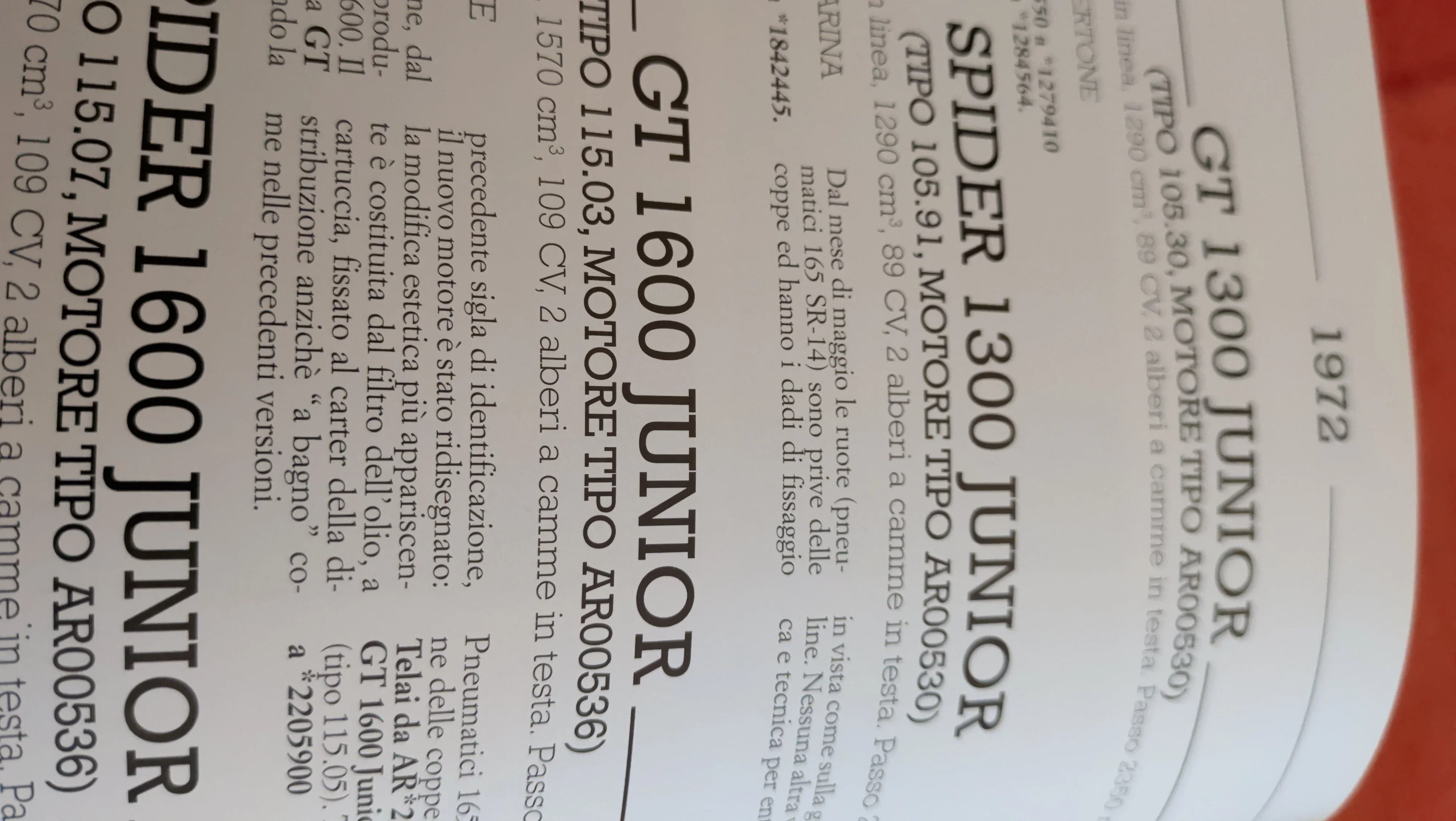

Buongiorno a tutti, sono Alessandro nuovo membro del gruppo, possiedo un gt junior 1600 del 74 ultima versione prima di quello unificato, avrei bisogno di una delucidazione sulla matricola del motore. Il mio scrive: AR00526/A*E6868 possibile che sia comunque originale? Dopo mille ricerche ho trovato che potevano esserci rarissimi casi che nel momento della unificazione non avevano più blocchi precedenti e montavano questi, però non dovrebbe comunque avere una S dopo la A? Possibile che ci fossero errori di battitura? Seconda domanda, dando per scontato che non sia il blocco corretto ho trovato un AR00536 25400 corrisponderebbe per modello e anno? Qualcuno ha modo di verificare? Grazie

Il motore che hanno montato corrisponde a quello della Giulia super anni 69/70.
Il motore AR 00536 corrisponde al tuo modello.Se è del 73 /74 dovrebbe avere il filtro dell olio a cartuccia
