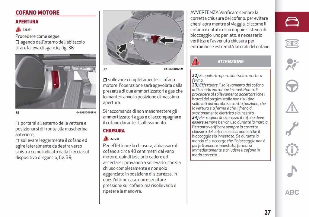

A cofano chiuso spingi al centro piú volte.
Poi tira ls leva interna e quella laterale.

#19
Quello di far cadere il cofano non è un consiglio, è un imperativo!
Alfa Romeo dice di far cadere il cofano da 40 cm circa e se non si aggancia di ripetere l'operazione perchè premere il cofano dopo un tentativo di chiusura fallito potrebbe portare ad una chiusura imperfetta...
Quindi...;)
