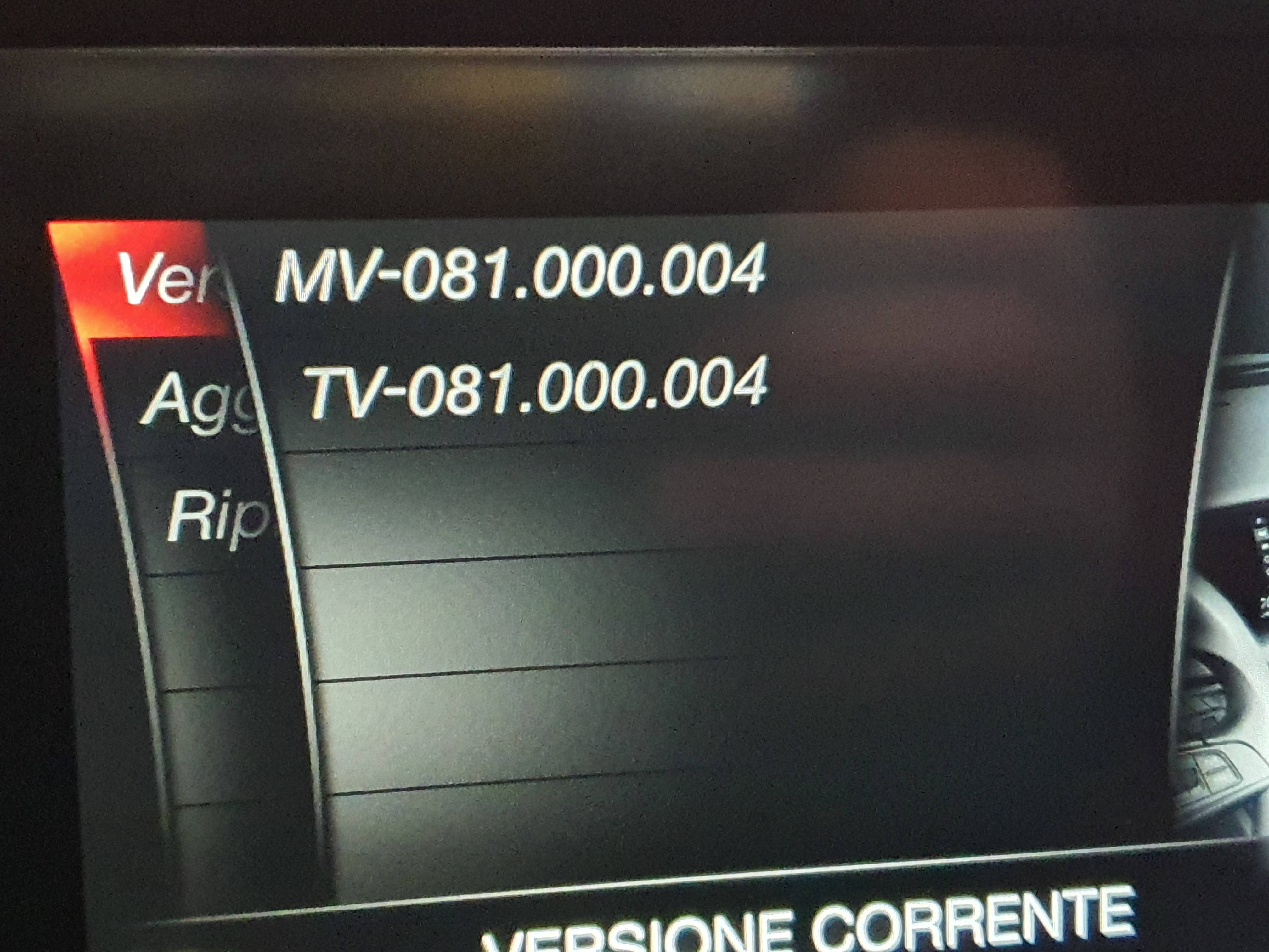

1- Ho una Stelvio, il software è quello in foto, che aggiornai io nel 2020
2- S22 ultra di inizio 2022, appena uscito, adesso ha Android 14 e la OneUI 6.0
3- Con entrambi direi, anche se non ho provato recentemente, non vorrei andare a scombinare AAwireless che l'ultima volta che ho cambiato cavo mi ha fatto un po' impazzire.

La tua risposta è molto interessante e sembra far capire un aspetto importante e cioè che con l'aggiornamento del software dell'auto si risolvono problemi di incompatibilità con android auto. Tu hai l'ultima release del software su Stelvio e l'S22 Ultra si collega. E' lo stesso telefono della mia compagna e con la mia release (che è più vecchia) via cavo non si collega (wireless non ho provato ma anche io non vorrei scombinare qualcosa collegando 2 telefoni a AA wireless). Ne approfitto per farti qualche altra domanda:
- da che release del software eri partito su Stelvio?
- hai avuto difficoltà ad aggiornare?
Ho sempre avuto un po' di remore a fare l'aggiornamento del software per timore di problemi, ma inizio a pensarci...

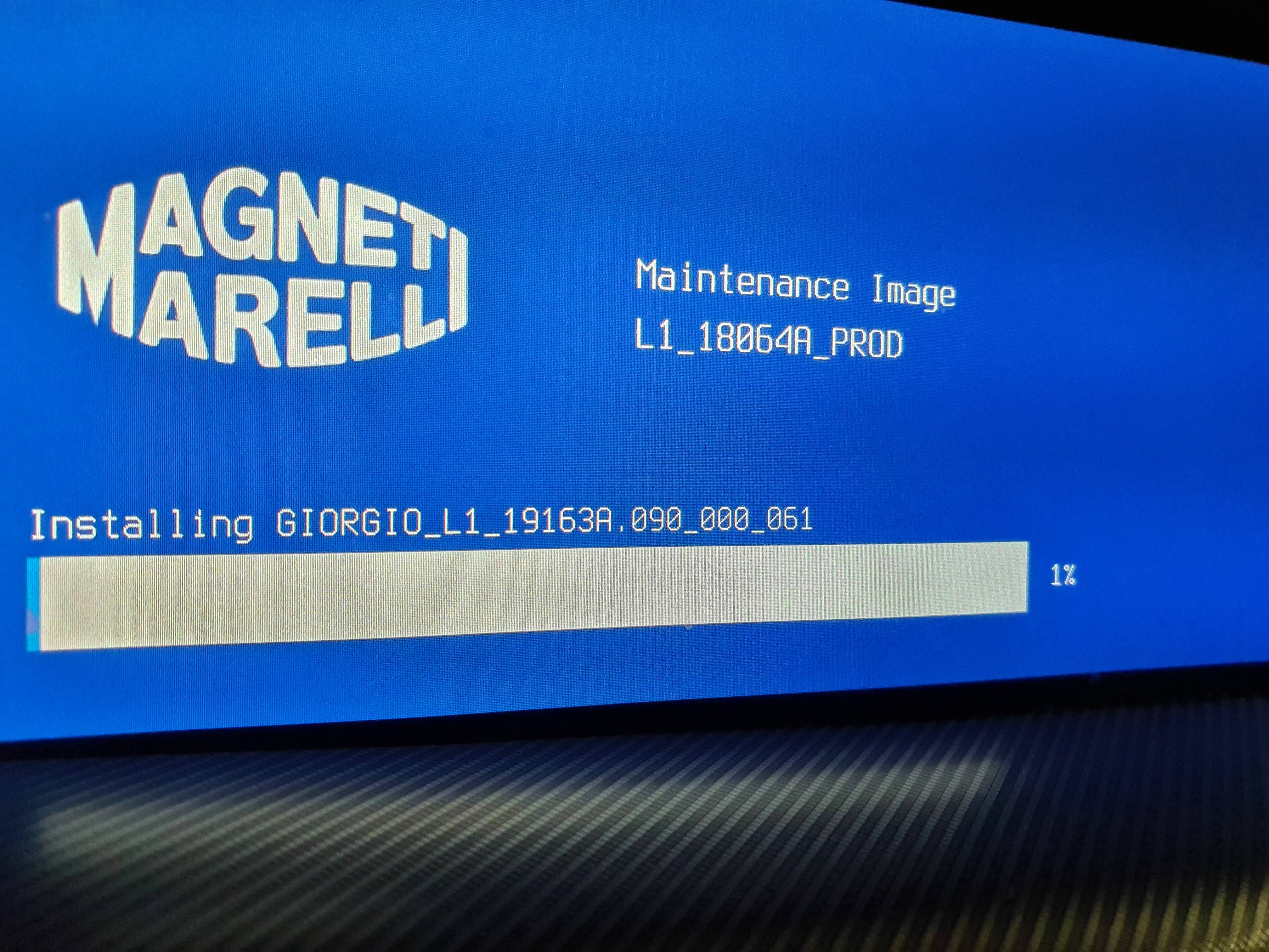

ero partito dalla release in foto. Nessun problema nell'installazione, è passato un po' di tempo ma credo sia andato tutto liscio. Sinceramente non mi ricordo se avessi preso l'update dal link che segnali, però ricordo che il link l'avevo letto qui sul forum in una vecchia discussione.
