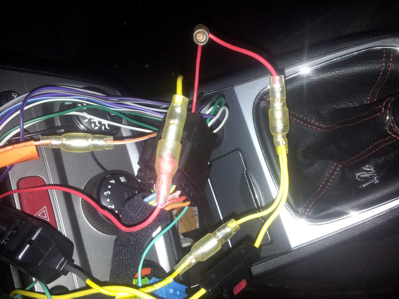

Io sulla mia Nasona del 2006 ho montato un sinto lettore dvd kenwood 729 e per la questione del sottochiave ho invertito i due spinotti giallo - rosso , se non vado errato a memoria il rosso sta sotto chiave e il giallo è la batteria, appena posso provo a smontarla e faccio due foto cosi ti mostro come è collegata
grazie mille della disponibilità aspetto le foto allora :D
eccomi qui ti confermo che per la funzione sotto chiave devi invertire il giallo con il rosso spero si capisca dalla foto, per avere sottochiave l' autoradio devi invertire gli spinotti
mi spiace per il disastro ma questa radio ha 10000 cavi e fusibili
