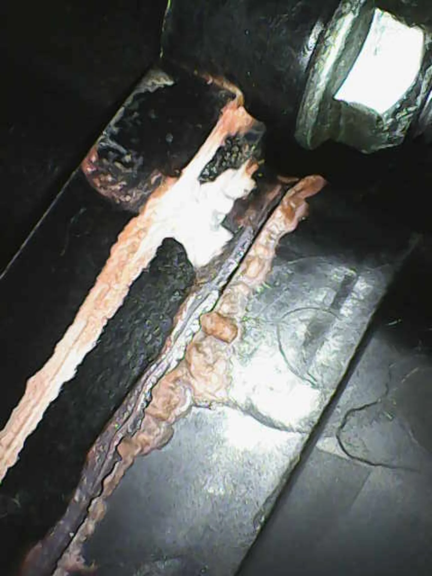

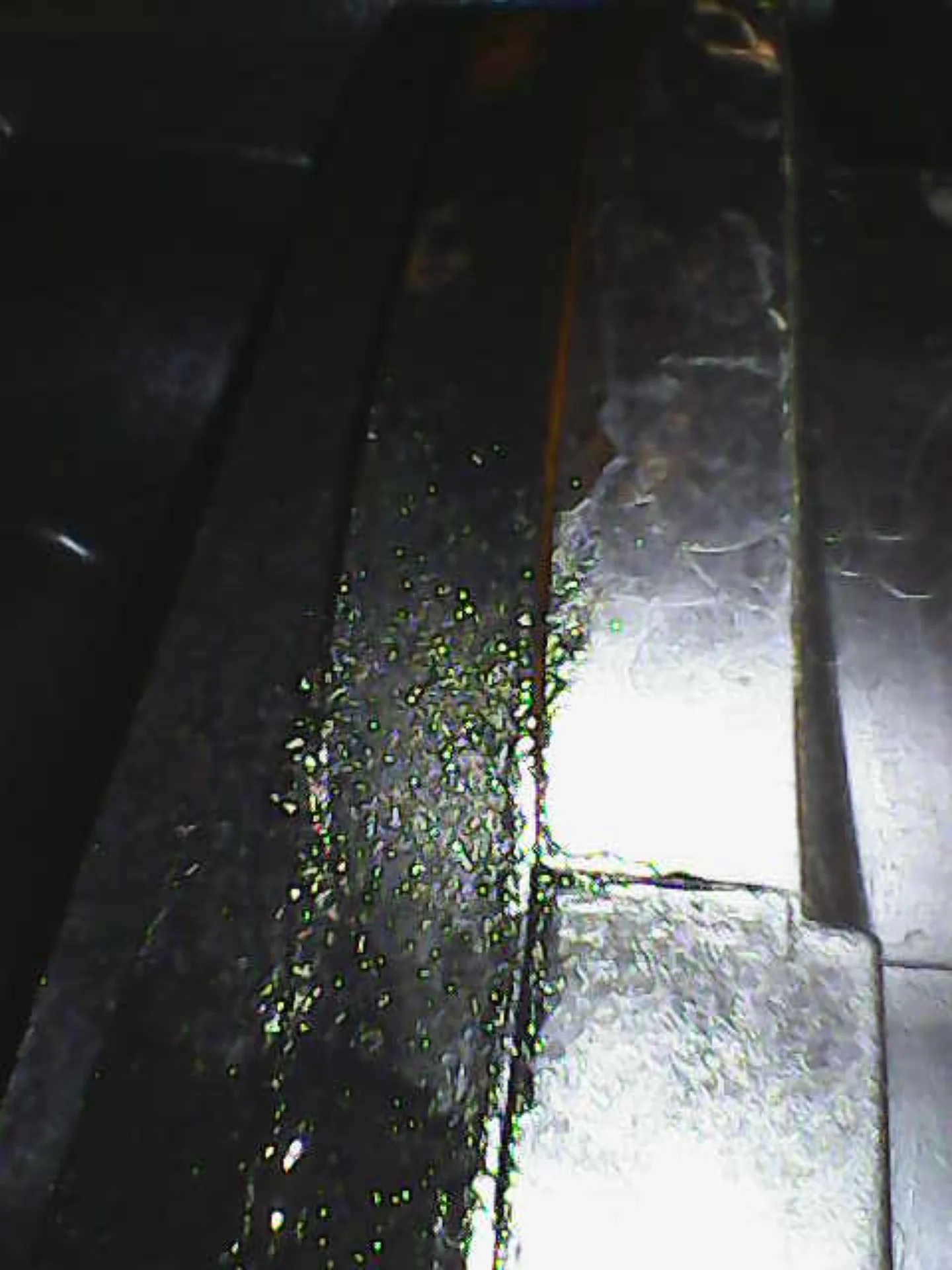

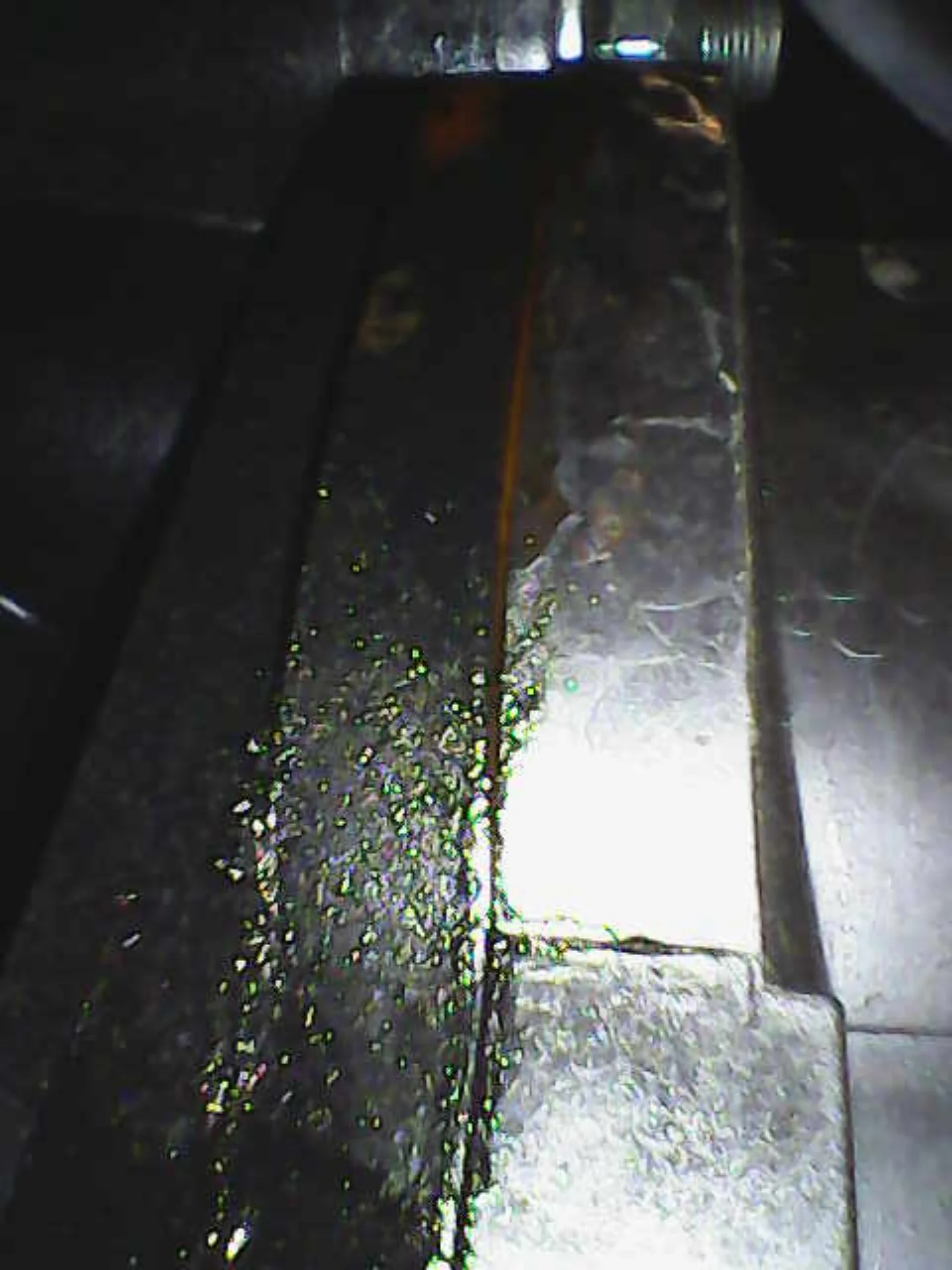

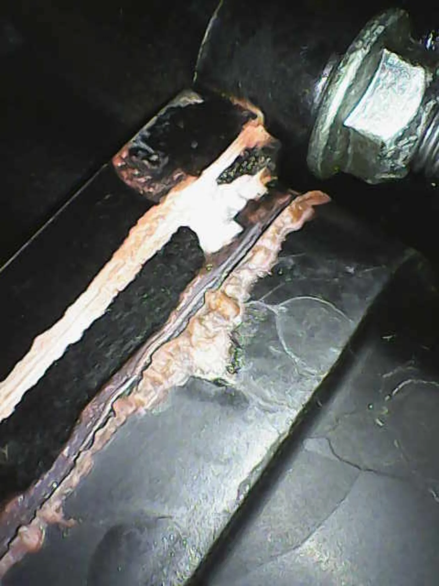

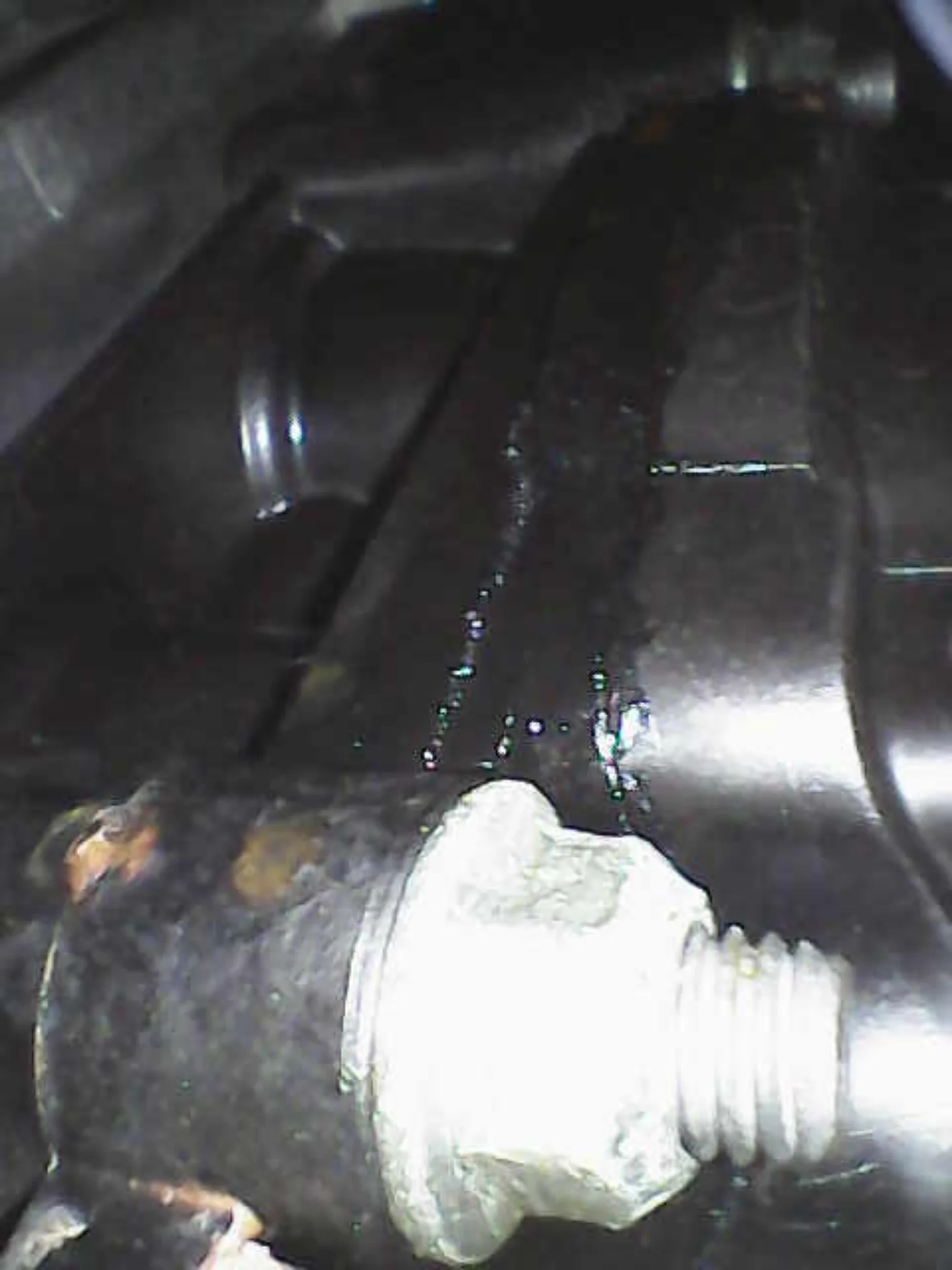

Buonasera a tutti, apro questa discussione sperando che qualcuno riesca ad aiutarmi in qualche modo o sperando che qualcuno riesca a rispondere ai miei dubbi. Ho una Giulia 2.2 190cv 2019, ho notato che mi consuma liquido refrigerante, allora con endoscopio sono riuscito a capire da dove perde. È il collettore di aspirazione. Il pezzo va sostituito, ma al momento risulta introvabile, ho chiamato quasi tutta Italia ed ho provato anche in svizzera. Ora la maggior parte delle officine che ho chiamato mi hanno detto che addirittura hanno vetture ferme da più di 3 mesi causa mancanza ricambio, e per questo motivo non vogliono nemmeno fissarmi un appuntamento, perché giustamente la mia sarebbe l' ennesima macchia ferma ad occupare un ponte. Ora, io sono innamoratissimo della mia Giulia, ma onestamente questa cosa è sconcertante, una macchina ancora in produzione che soffre di mancanza ricambi. Qualcuno conosce il motivo? Se c e un ricambists che legge il post e ha il pezzo a scaffale mi può contattare? Qualcuno che si trova nella mia stessa situazione? Grazie e scusate il messaggio lungo

Ultimamente succede spesso che i pezzi non si trovano o non sono disponibili.. o cerchi usato o devi rimediare in un altra maniera ultimamente vedo che con le stampanti 3d molti riescono a fare parecchie cose magari si riesce a costruire qualcosa con quella in modo da risolvere.. se il pezzo è introvabile non credo ci siano altre soluzioni.. magari stuccare il collettore dove perde o incollare ma bisogna smontare perché sul auto difficilmente ci metti le mani.. se qualcuno esperto di disegni per stampe 3 d dice che è possibile farlo 🙌🏻🙌🏻 non è il mio campo..
#3
Ciao grazie per la risposta. Il problema che a prescindere ho un preventivo da 3000 euro in mano, visto il costo non so se ha senso fare un tentativo con un pezzo aftermarket. Davvero mi viene voglia di mollare tutto e venderla
#4
Se disponibile e sempre meglio mettere un pezzo nuovo specialmente se per sostituire il lavoro è abbastanza lungo e complesso se non disponibile bisogna ingegnarsi e provare con altre soluzioni che ovviamente possono durare poco o rompersi ma se le soluzioni sono un minimo ragionato generalmente funzionano bene..
