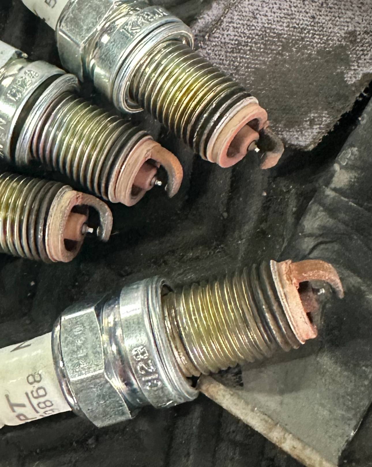

Smontando le candele lo stato e il seguente
potrei chiedervi qual’e come sembrano queste candele?

Peró volevo capire e avere un giudizio sulla foto delle candele per capire il danno dalla testata perché io le candele le vedo in ottimo stato..

Quelle candele non sono in ottimo stato. In che senso è positivo il test? Il reagente chimico ha cambiato colorazione? Quindi c'è presenza di gas nel circuito di raffreddamento?

volevo capire quel colore delle candele cosa lascia capire dalla carburazione? Si tratta di semplici additivi da carburante gas ?? Da ignorante non vedo veli bianchi che testimoniano acqua in combustione.. tu che dici?
