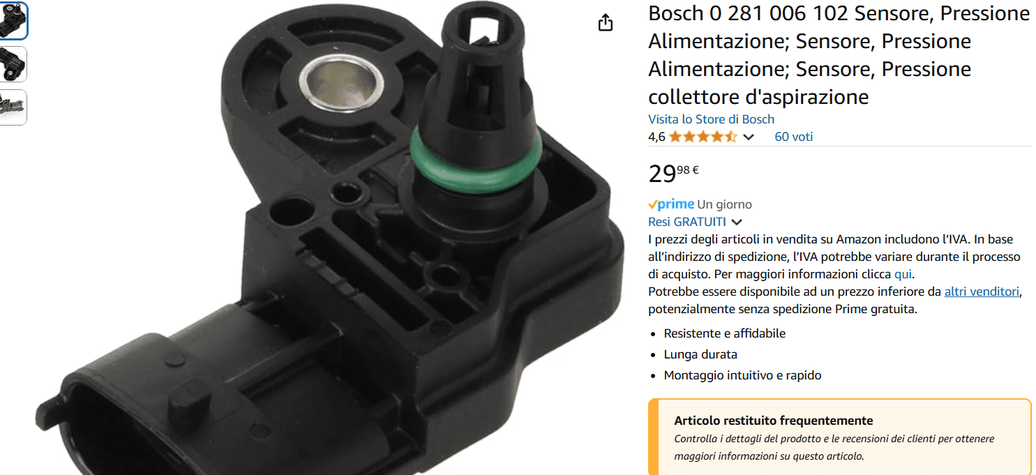

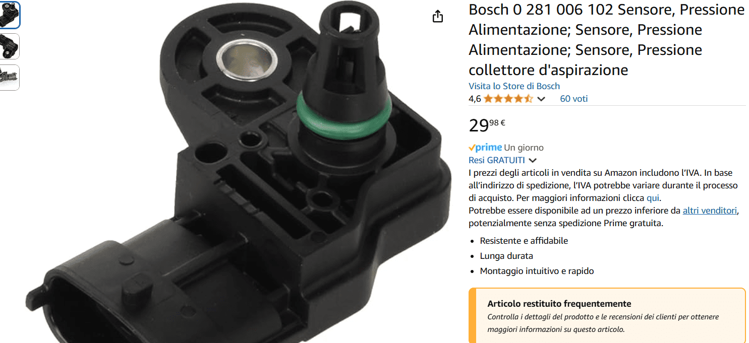

Pulire aspirazione cosa si intende? Al prossimo tagliando (mancano 3 mesi circa) posso farlo fare, compreso cambiare il sensore MAP che per 30 euro conviene metterlo nuovo.

Il sensore map non credo che costi solo 30 euro. Ti conviene pulirlo. Mi raccomando, in maniera delicata
Si costa cosi' . Anche io ad 80mil km l'ho sostituito visto il costo.
