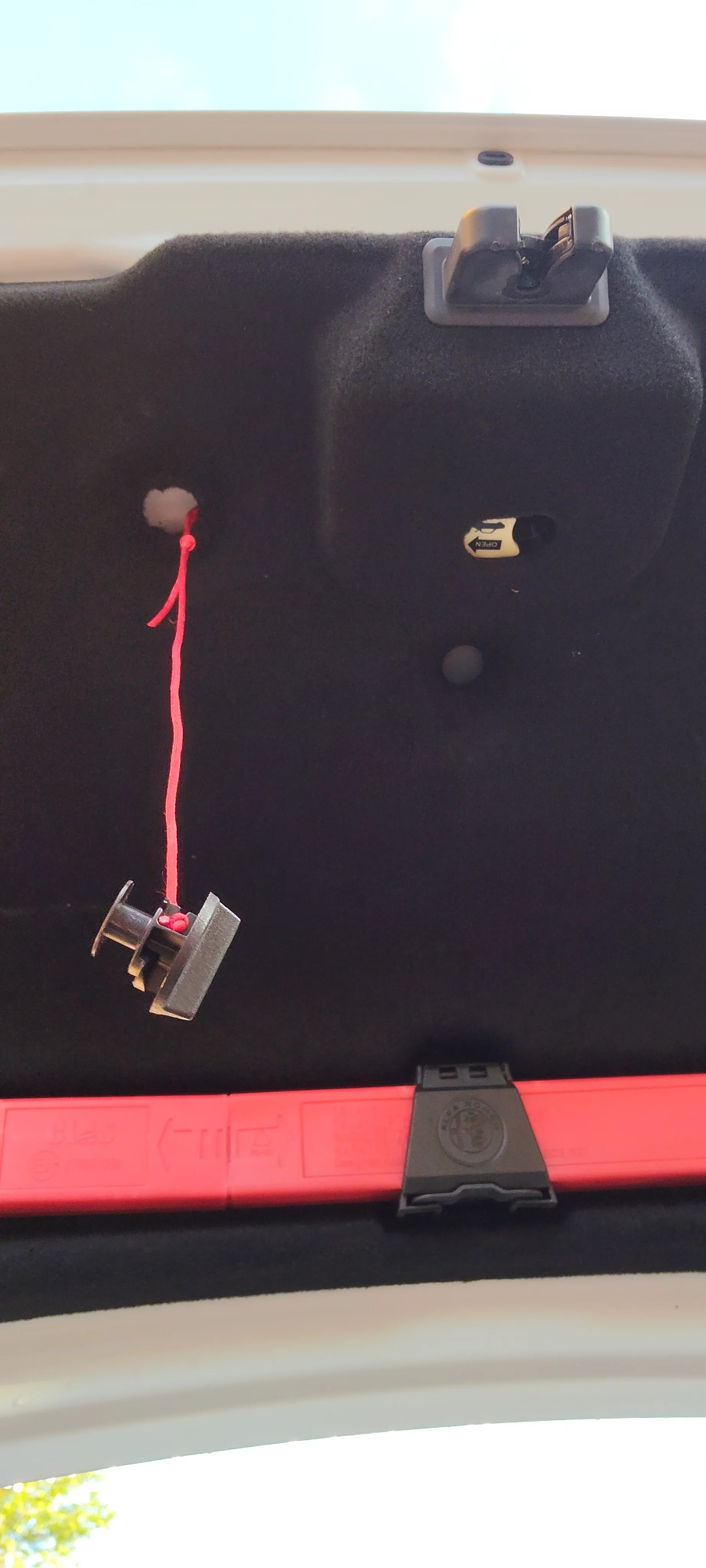

Come aprire bauliera con batteria staccata e sedili non abbattibili?

Mi sapete dire dove sono le prese del vano motore?
a cofano aperto, vicino a un braccetto del tergi. c'e' solo il polo positivo, per il negativo ti metti a massa ovunque.

Grazie si l ho trovato...nn sapevo di questa accortezza da parte di Alfa...d' altronde è obbligatorio per nn restare a piedi in caso di batteria scarica
#15
Sì volendo si toglie schienale e poi c’è il buco per passare e aprire meccanicamente la serratura a mio fratello lo dovuto fare perché non si apriva perché si erano tranciati i cavi quindi era unico modo

Collegato altra macchina e aperto...cmq c'è il filo rosso per l apertura manuale che dovrebbe essere lasciato fuori il baule per poi aprire
