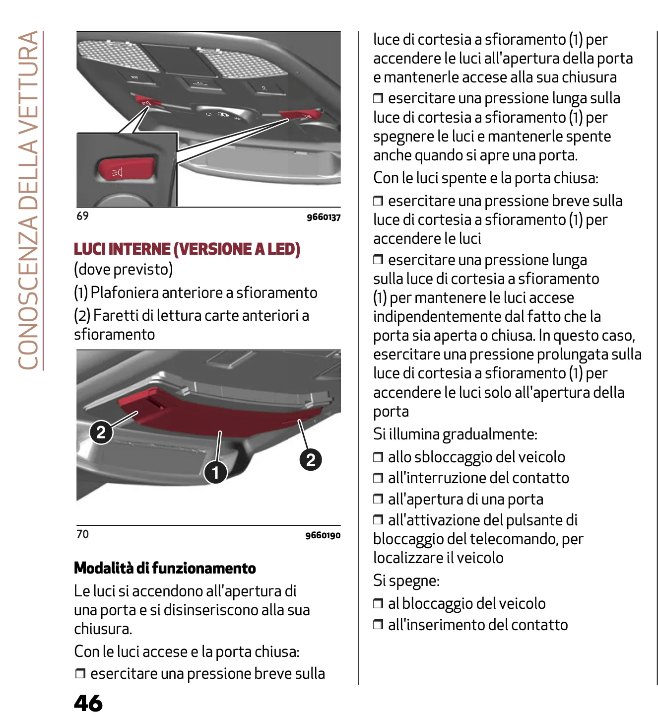

Pagina 46 del manuale
    168.8 KB · Visualizzazioni: 98
