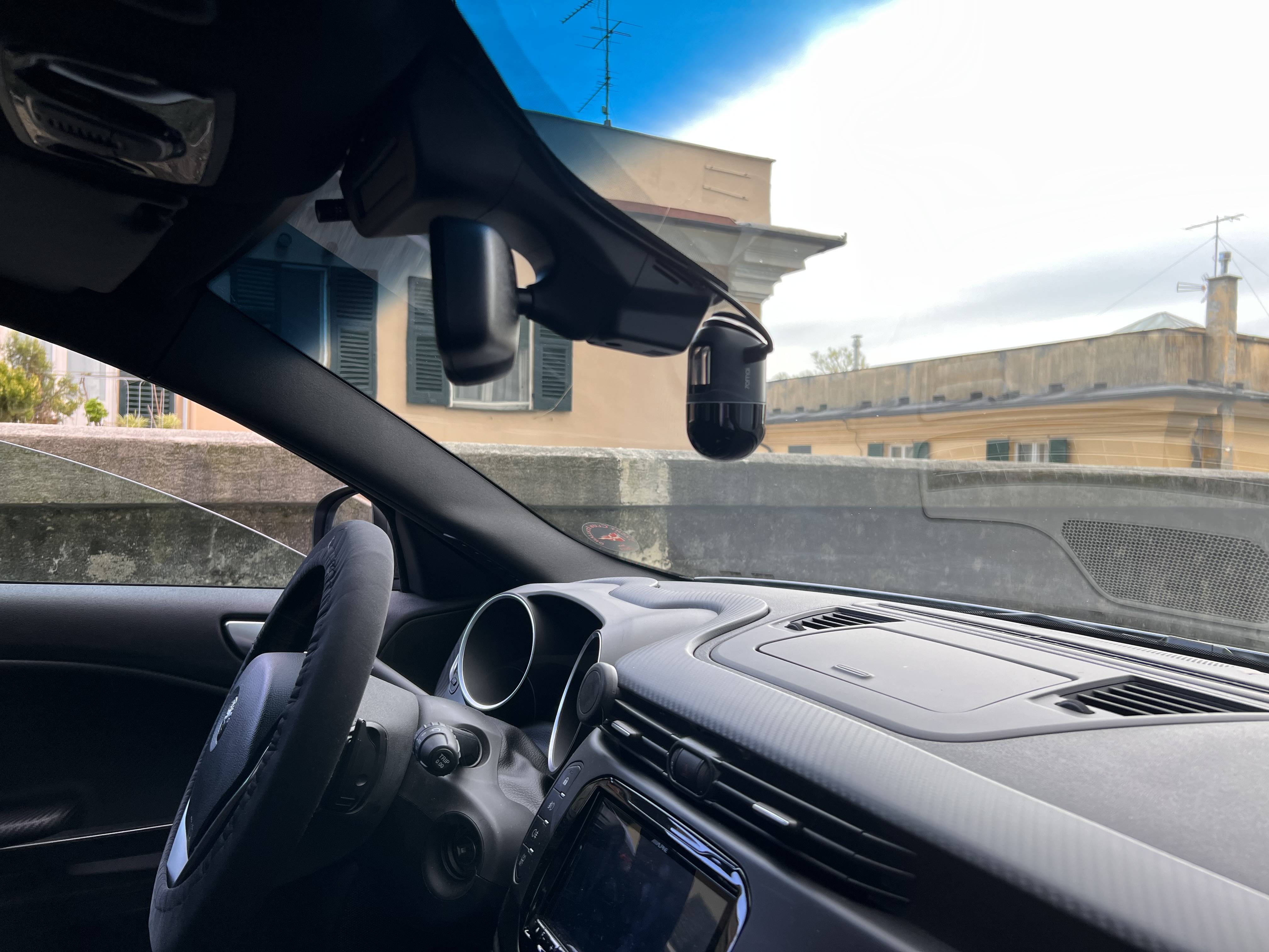

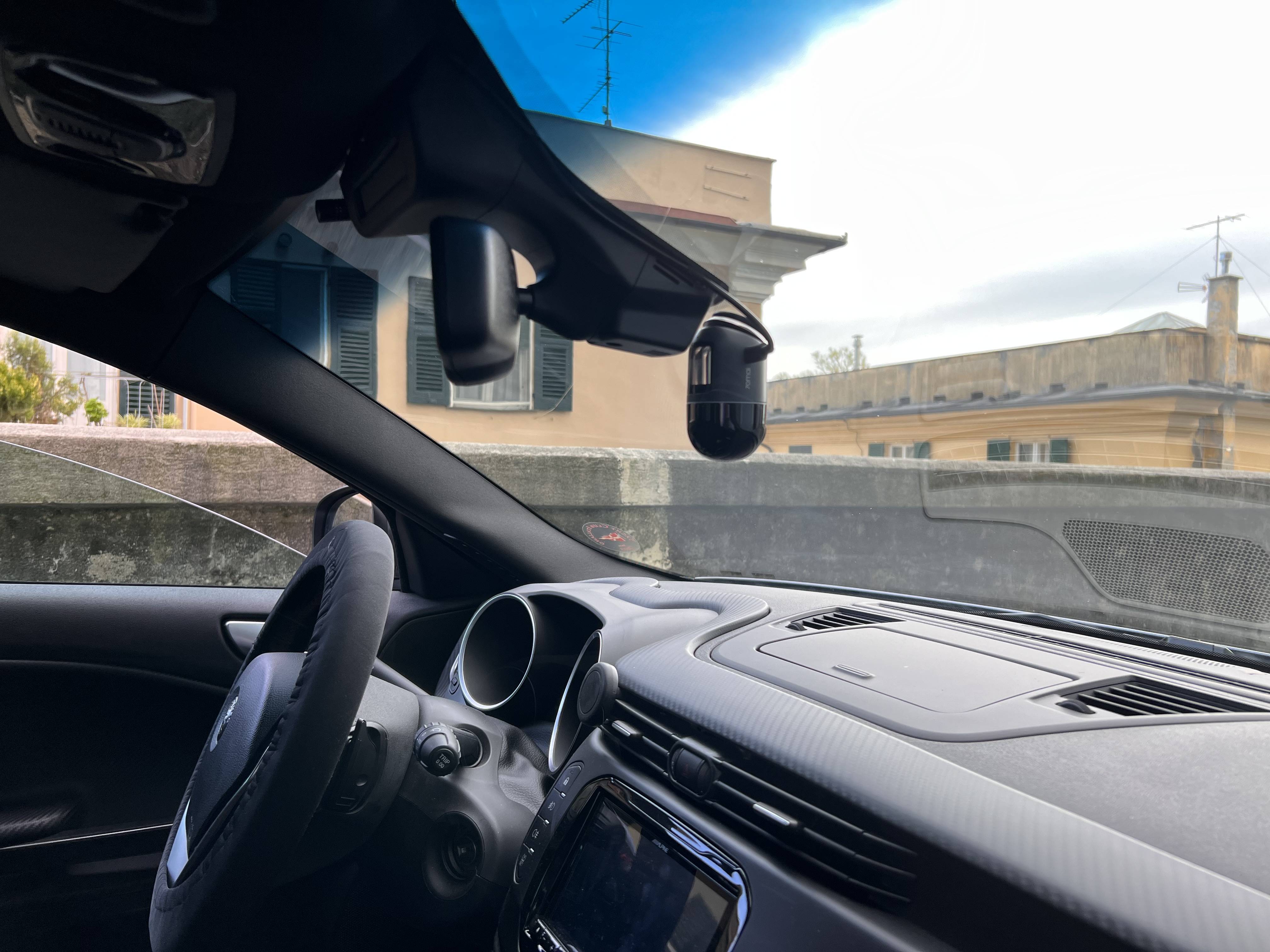

La 70mai Omni costa come 4 cinesi, e in quella posizione agli occhi del
Guidatore rimane quasi invisibile dal posto guida.
