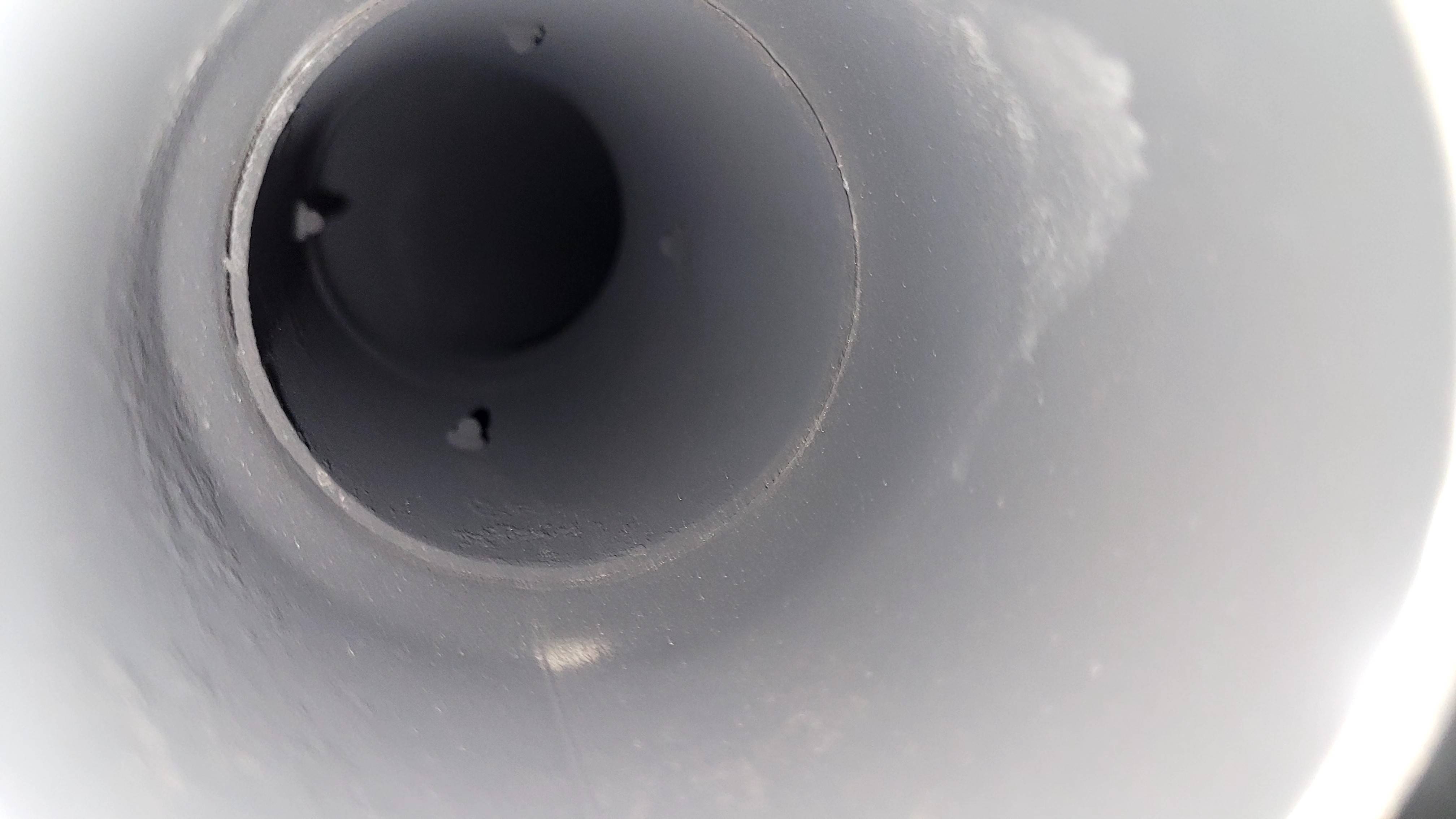

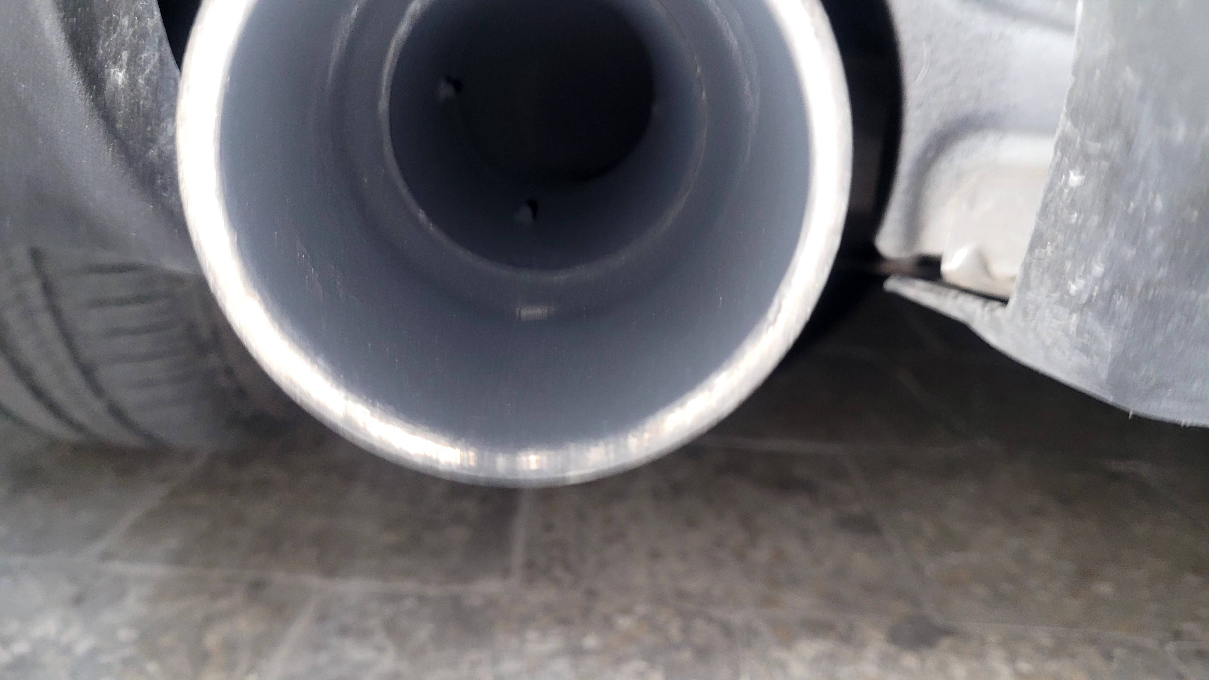

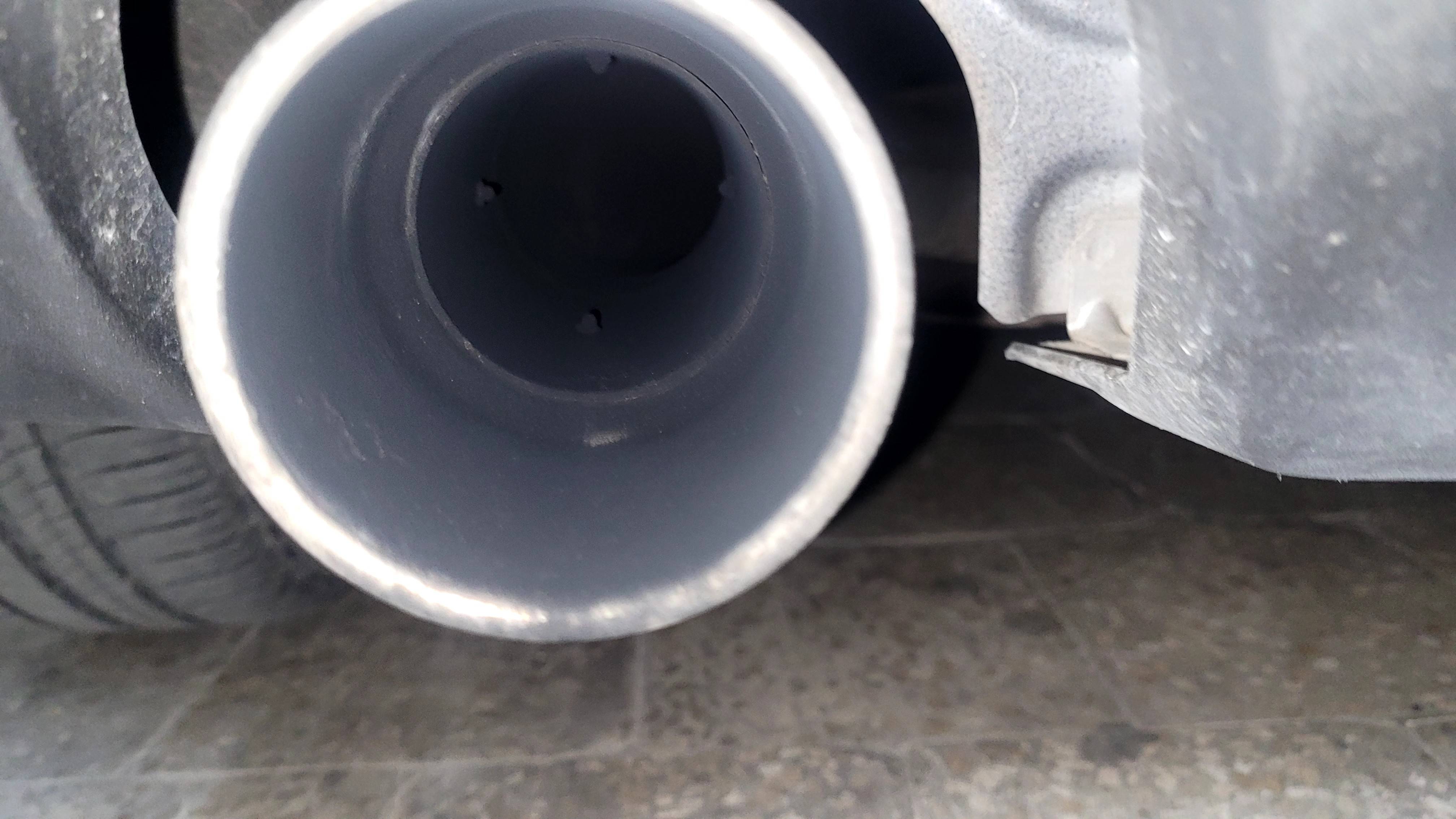

Ciao a tutti, ho una giulietta 1.6 105cv del 2011 acquistata in concessomi questo gennaio. In 7 mesi non ho mai fatto la rigenerazione del filtro fap, almeno penso di non averla mai fatta perché non mi sono mai accorto di nulla. Esiste un modo per vedere se effettivamente c'è questo filtro o meno? Grazie
Posta una foto del finale dello scarico, che si veda l interno

#7
    532.5 KB · Visualizzazioni: 124
    481.7 KB · Visualizzazioni: 125
    354 KB · Visualizzazioni: 121
#8
Considerando l'età della vettura non sono neanche così neri. A prima vista sembra non esserci e questo è solamente un Gran Bene!
#9
Dalle foto e le incrostazioni sembra che l'abbiano by passato, (a parte età e km).
Altrimenti doveva essere così
