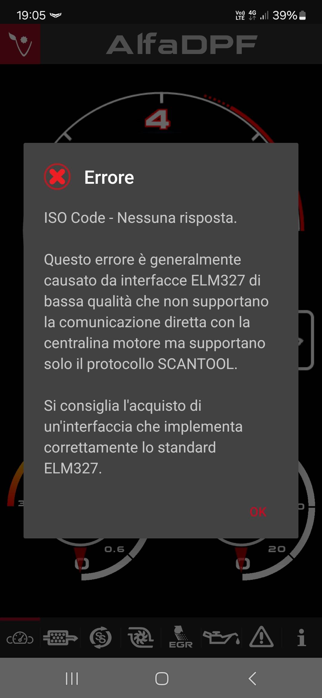

Ho acquistato una Stelvio Veloce Diesel 210 CV My 2024.
Visto che faccio parecchia strada urbana, la mia premura è quella di tenere monitorato l'intasamento del fap.
Ho inserito nella presa OBD un lettore elm 327. Se non ho capito male, bisogna usare il protocollo scantool?
Acquistando un lettore scantool riesco a leggere dalla centralina l'intasamento fap? Oppure per farlo devo acquistare un bypass sgw?
Grazie a tutti di cuore.
    119.2 KB · Visualizzazioni: 133
