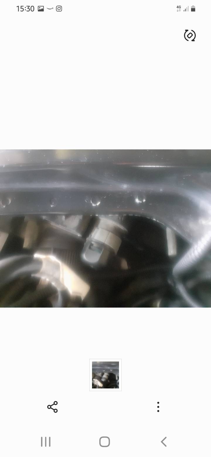

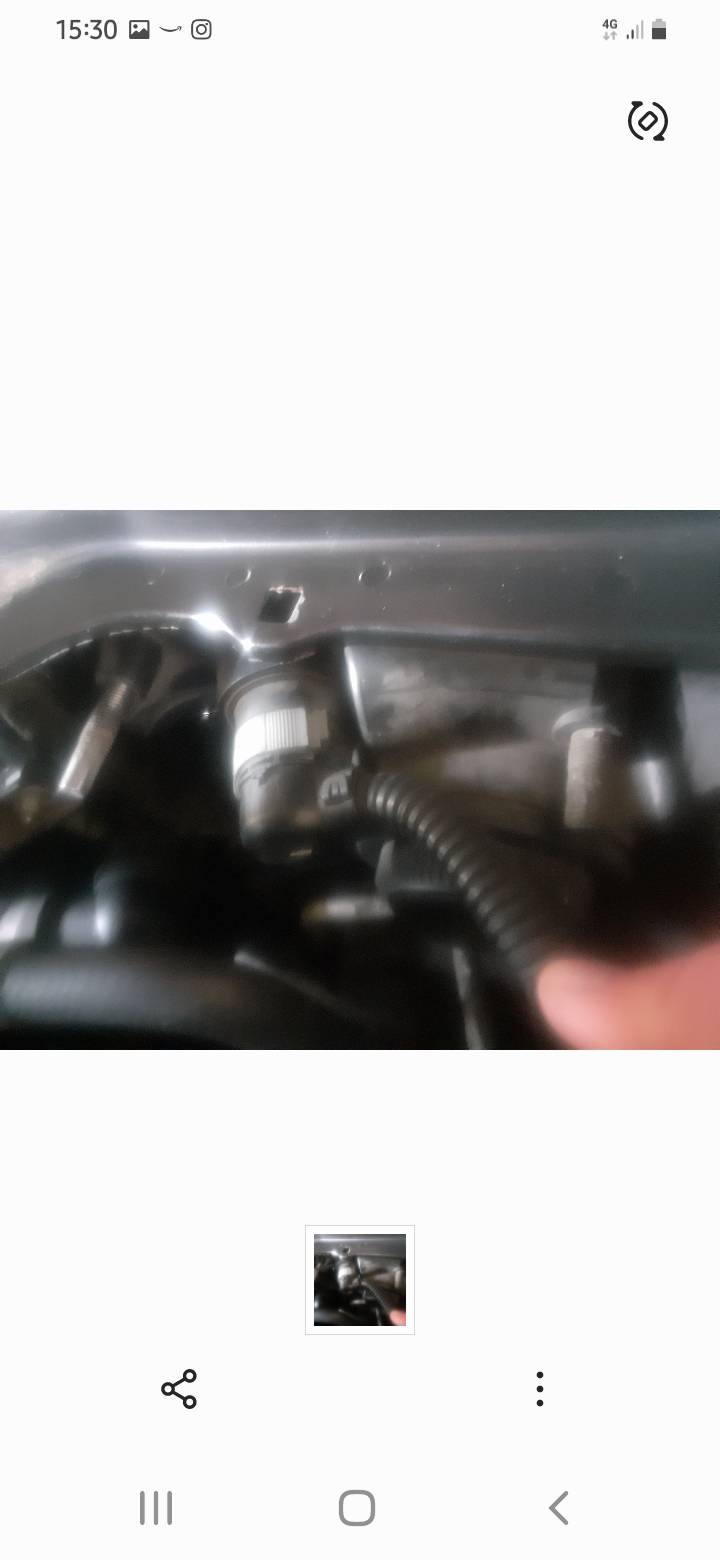

Come si alzano gli abbaglianti manualmente su 159sw 2008
    38.6 KB · Visualizzazioni: 260
    37.7 KB · Visualizzazioni: 157

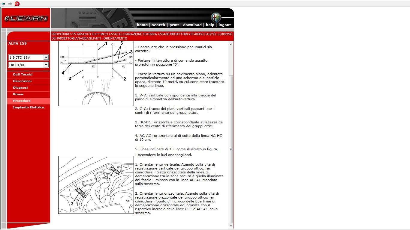

Buongiorno, approfitto della discussione aperta da Massimo 71 e della gentilezza di ziopalm per chiedere se una volta accortisi che alcuni dei perni di regolazione (per la verità 4 su 5) non hanno effetto sulla regolazione manuale, si possa procedere in qualche modo alla regolazione manuale oppure alla riparazione dei fari con qualche tentativo smontando magari le calotte ed esaminando all'interno.
(ho cercato tanto sul forum, ma ho trovato pochissimo al riguardo)
Grazie mille per qualsiasi info al riguardo
