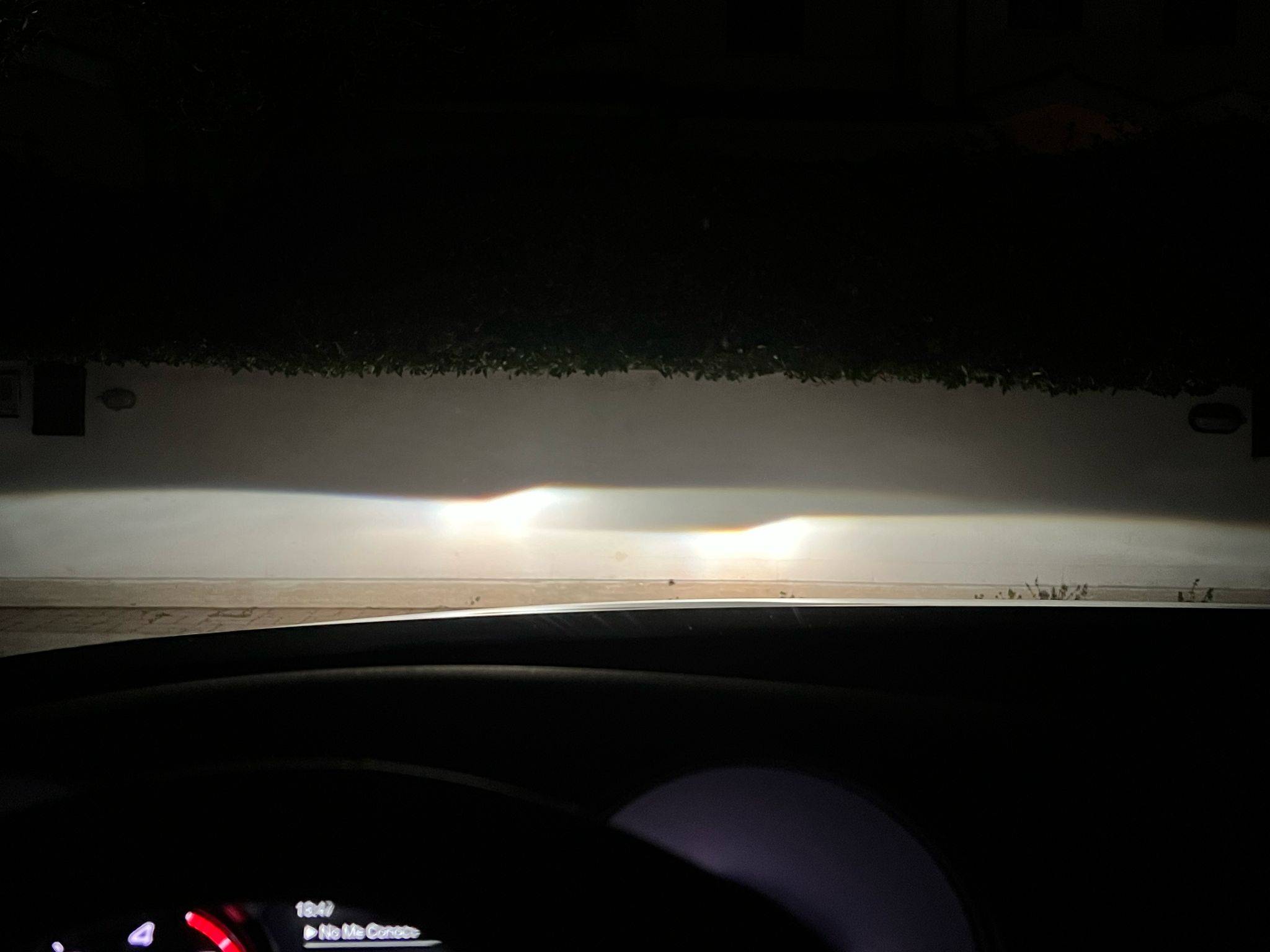

Se sei fortunato è solo questione di regolazione. Accendi i fari e mettici difronte ad un muro ad una distanza di circa 10 metri. Fai una foto della luce riflessa sul muro e postala.

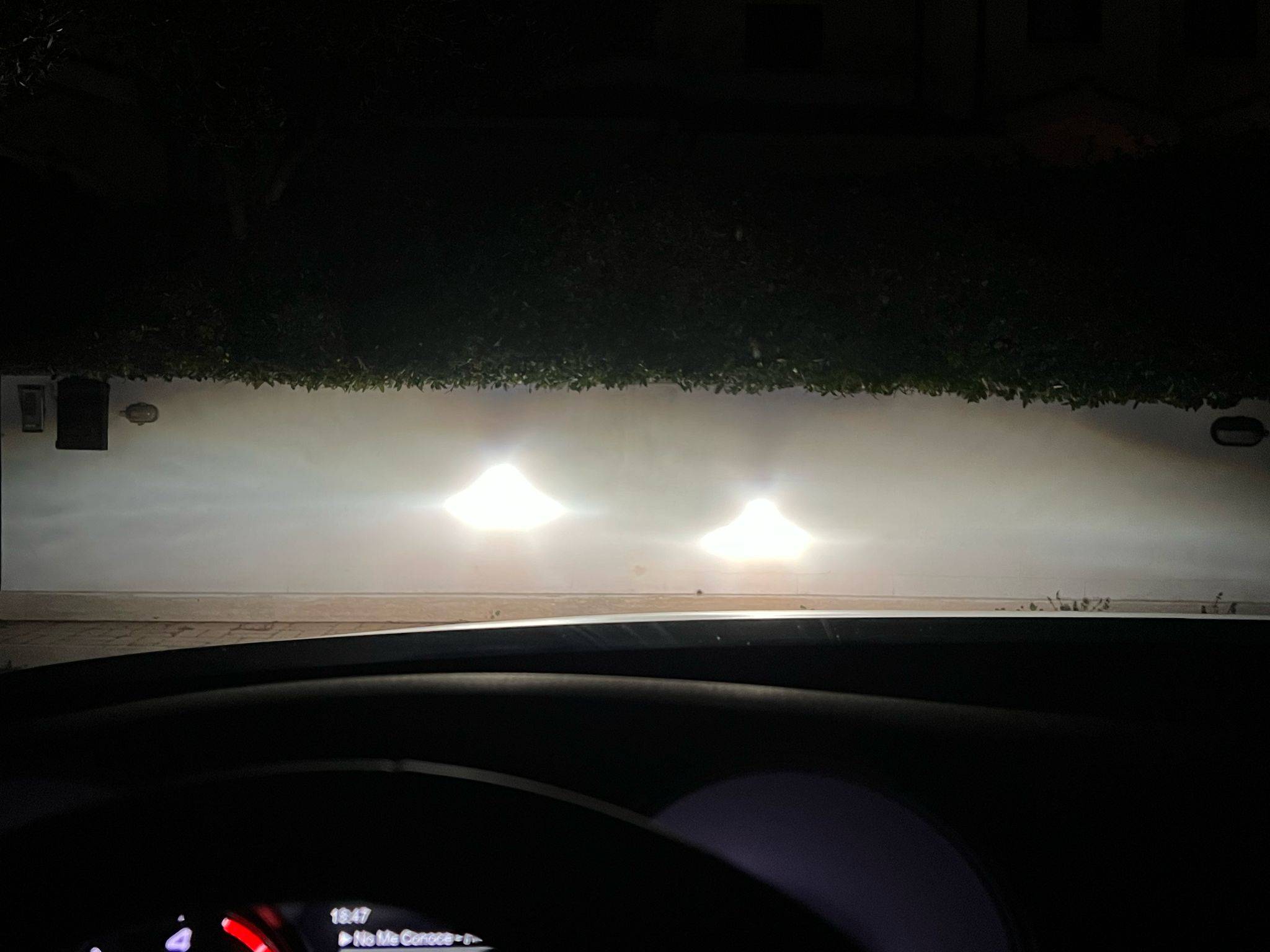

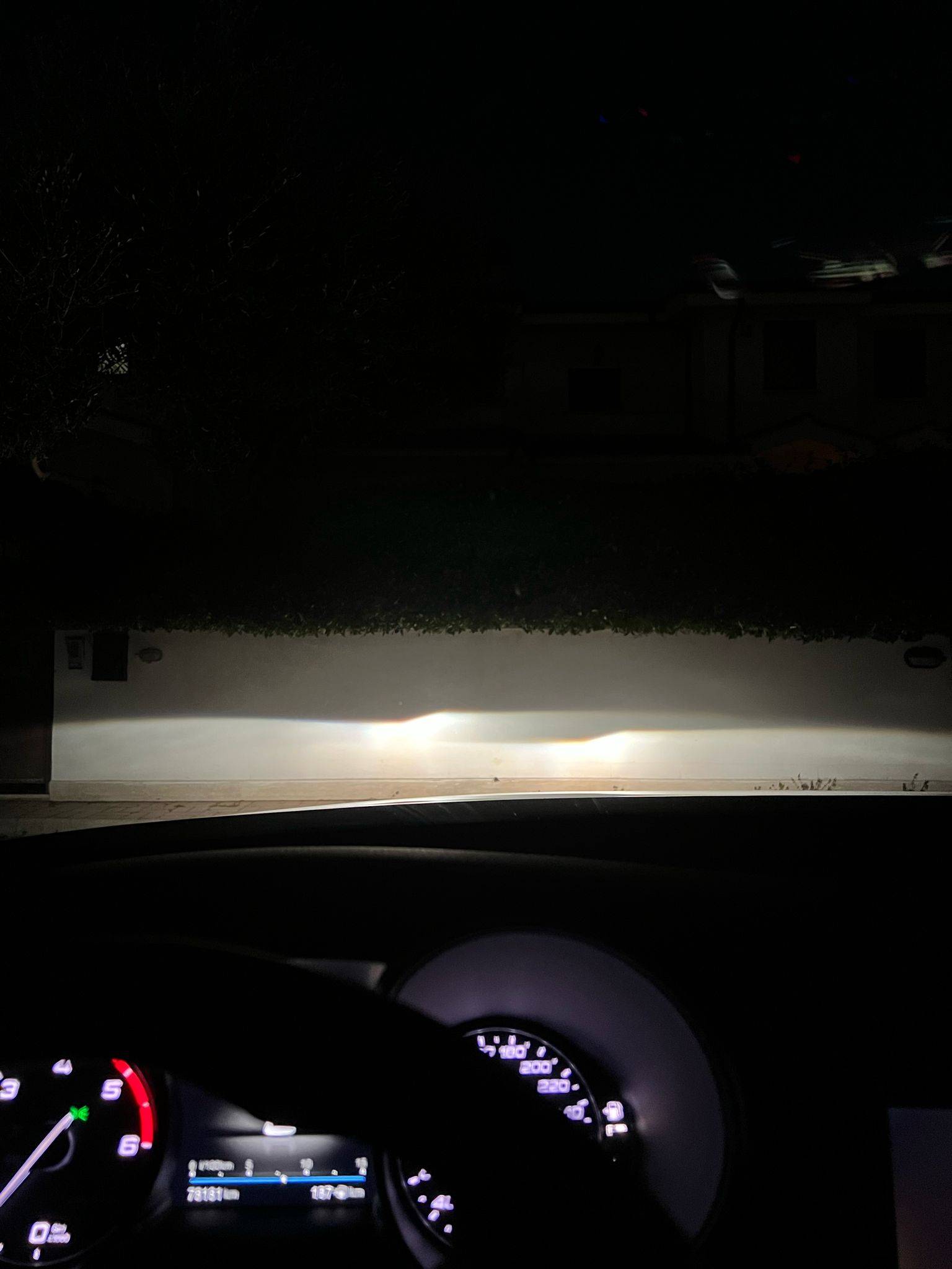

Io devo vedere se sono sulla stessa linea. Così non si vede nulla. Devi trovare un muro e fare una foto. Non serve il video
ok si noto che sono dislivellati. Come posso sistemare?

Ti funziona tutto. Come sospettavo hai il sx troppo alto ecco perché ti sembra che non funzioni. Devi portarti sulla stessa linea dell’altro. Puoi farlo anche tu
Devi vedere questo _/_/

GRAZIE mille, comunque non si vede l allegato, fa 2 strane righette

Non hai nessuna anomalia oltre al disallineamento. La linea rossa deve essere alla stessa altezza della verde.
