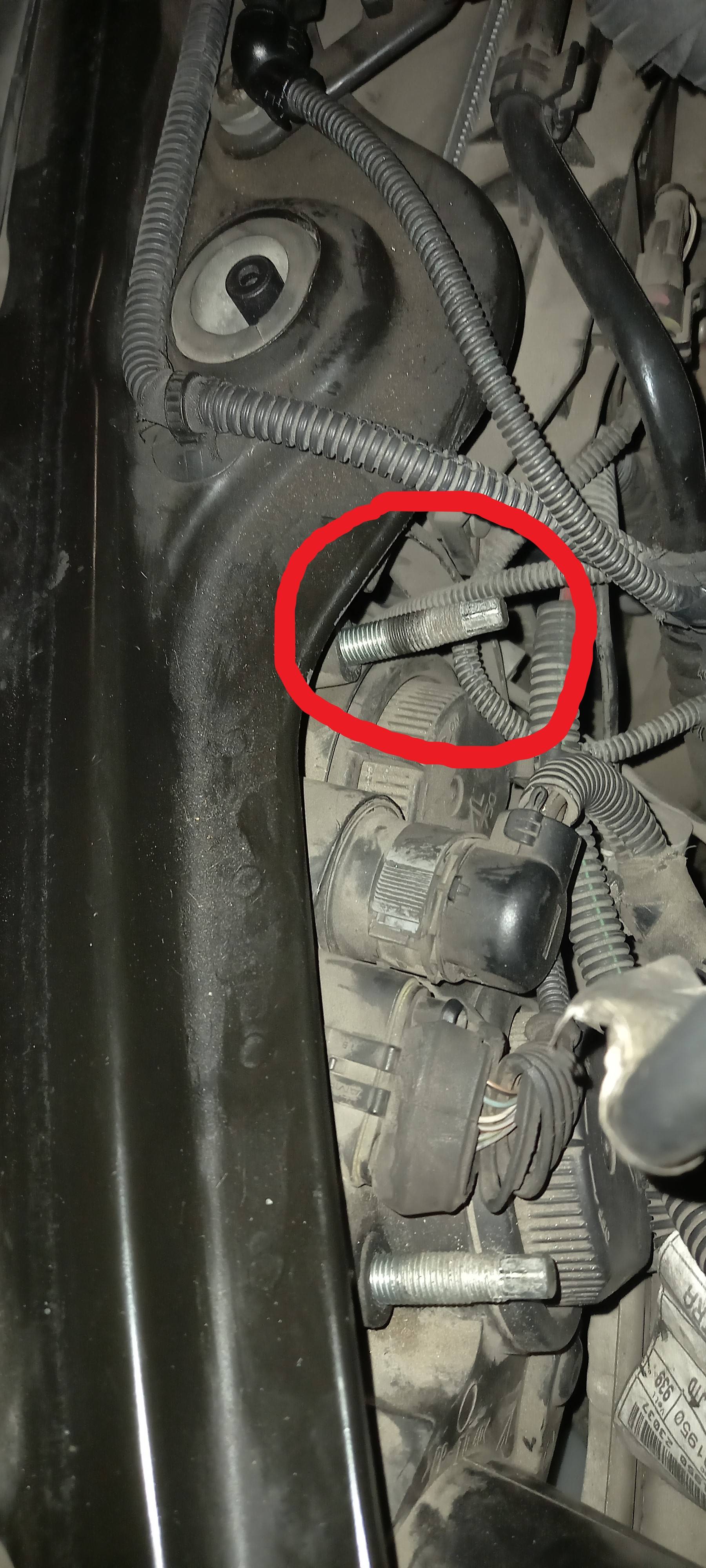

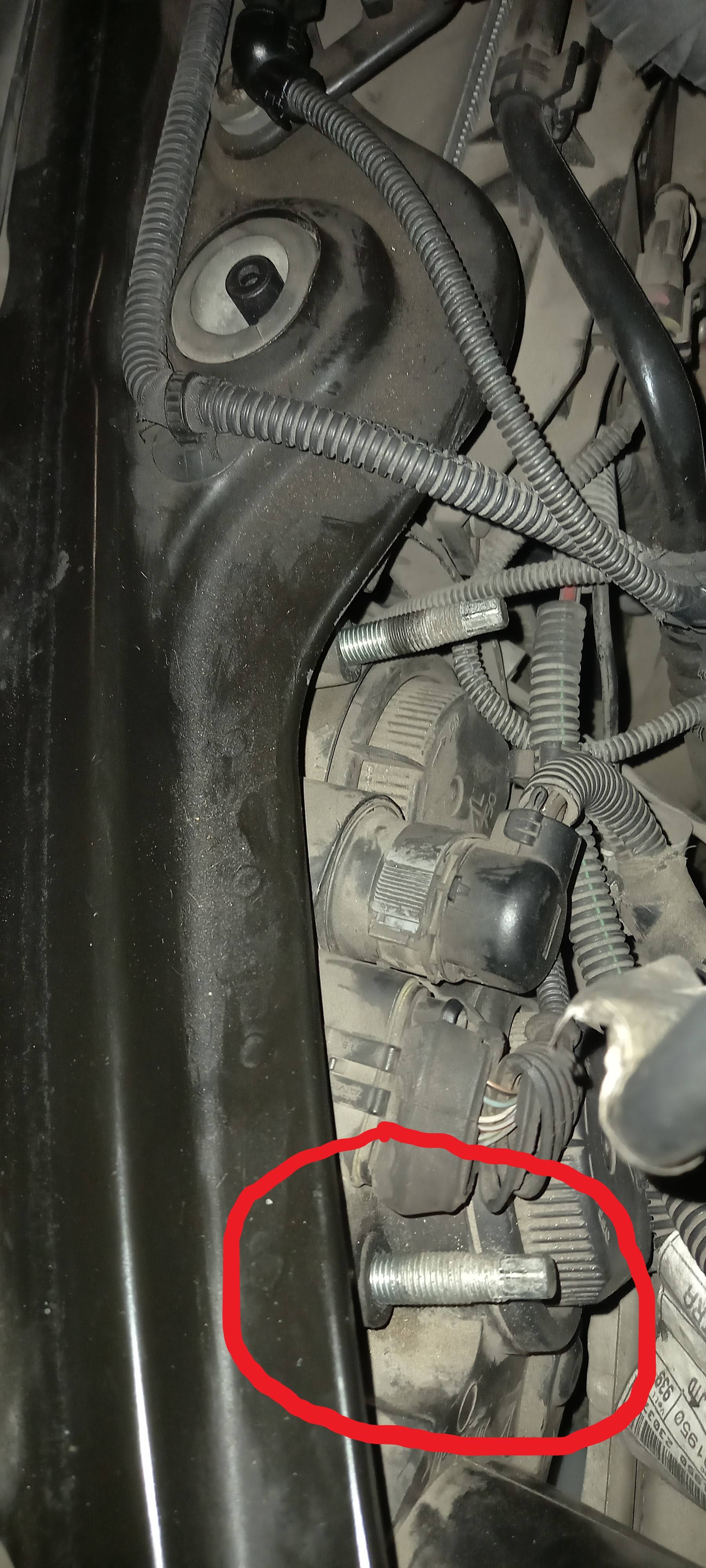

Dunque volevo ringaziare perchè l'indicazione da te data sul trattamento della vite di regolazione era corretto e poi a favore di chi troverà eventualmente difficoltà nella regolazione dei fari espongo quanto segue:
La Vite esagonale da 8mm interna server per la regolazione anabbagliante orizzontale (prima foto)
Quella più esterna è per la regolazione verticale (seconda foto)
A mio modestissimo parere sarebbe stato impossibile per me operare delle regolazioni senza una chiave da 8 a cricchetto come quella usata dal meccanico che mi ha mostrato che i fari non erano affatto rotti e che come diceva ziopalm quella che non aveva effetto ovvero l'interna per la regolazione orizzontale doveva essere avvitata fino a fine corsa e poi ha ripreso a funzionare.
Vi consiglio pertanto di acquistare tale chiave se volete regolare con efficienza e soddisfazione i fari della vostra belva, ma forse voi che siete espertissimi ce l'avete già
