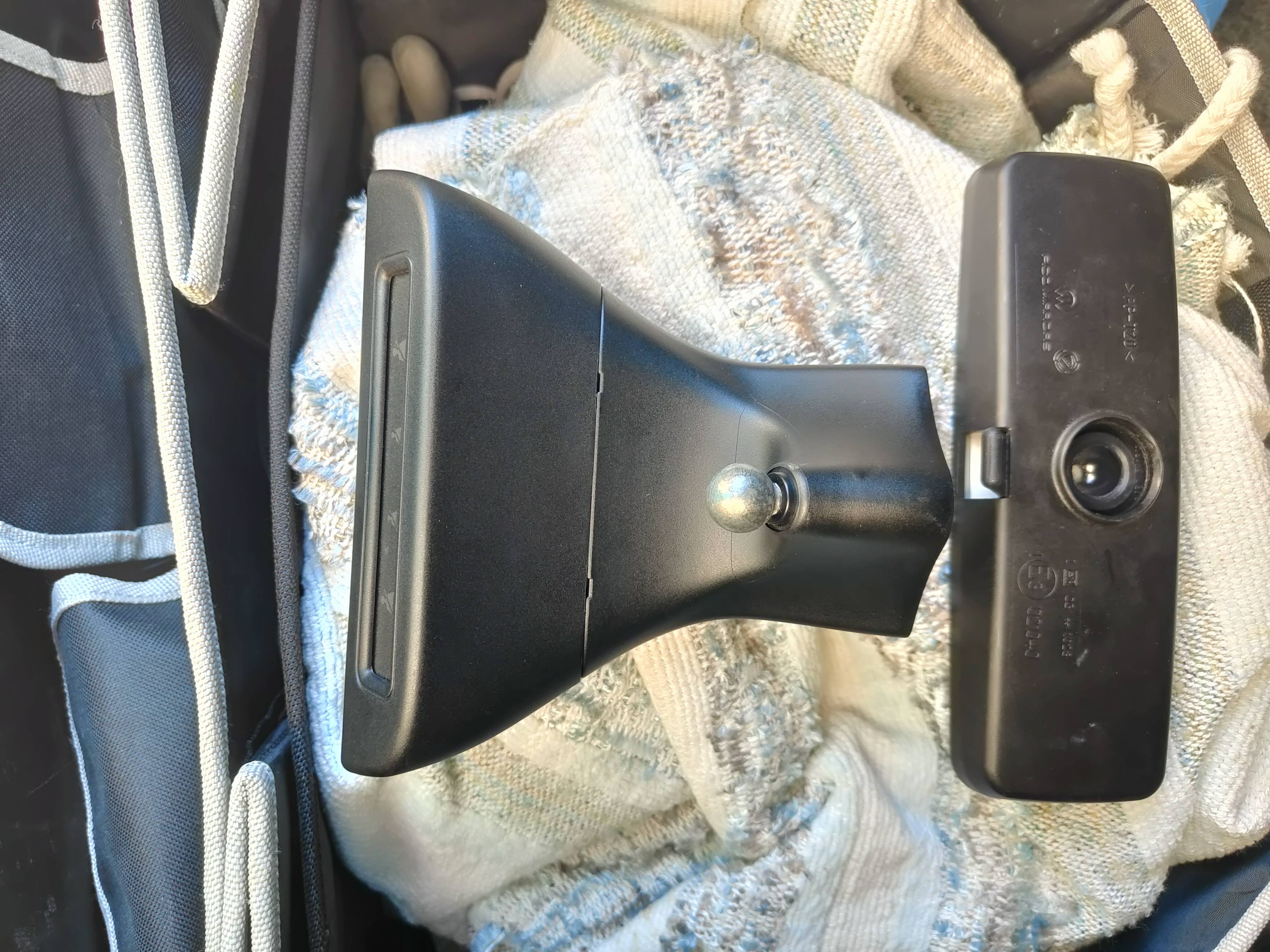

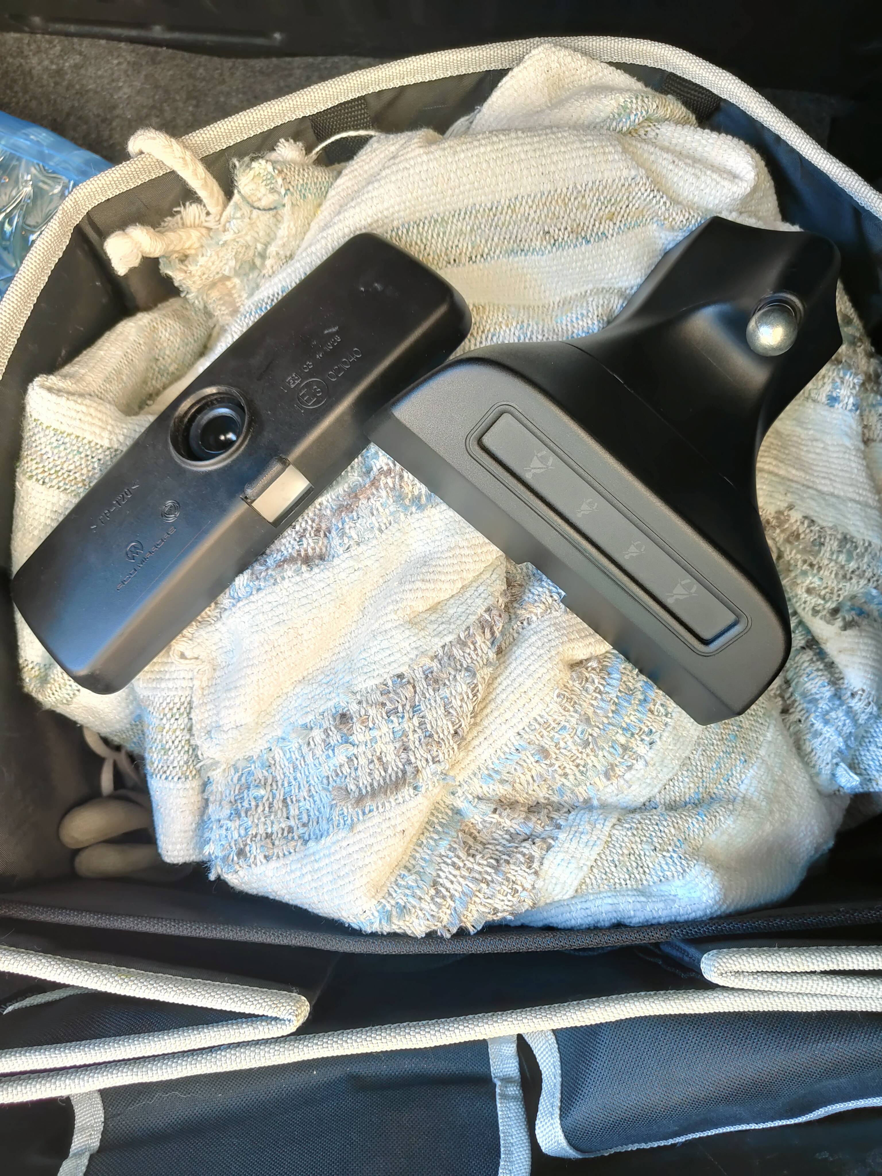

Buonasera a tutti!
Qualche anima pia saprebbe consigliarmi un modo per poter rimontare lo specchietto retrovisore interno?
Grazie mille per i consigli 💪

Benvenuto.
prova a riscaldare la plastica del foro, ammorbidendo la plastica dovrebbe entrare l'incastro.

Grazie gigalfa!!!
Ho provato qualche giorno fa con il phon per capelli ma non è stato sufficiente.. passerò ad un carrozziere a chiedere se mi può aiutare con quei phon professionali

Puoi anche provare phon+un velo di grasso/olio di silicone sulla sfera

Non è che hai perso l'anello elastico che ferma la sfera?

Non credo...il problema è che proprio non ne vuole capire di rientrare..devo passare da un carrozziere e provare con uno di quei phon professionali..male che va devo cambiare tutto

per staccarlo comunque non è che sia semplice...
si era rotto il supporto o lo specchietto precedente ?

Ciao gigalfa...non ti voglio dire perché ho staccato lo specchietto è troppo una cosa da **********..però non è stato troppo complicato toglierlo.
Ti faccio fare un'altra risata..per quanta forza ho messo per rimettere lo specchietto ho spaccato pure il parabrezza (che nel frattempo ho fatto sostituire).

:eek: mi spiace. Chi ti ha montato il parabrezza poteva aiutarti, semmai consigliarti in qualche modo.
