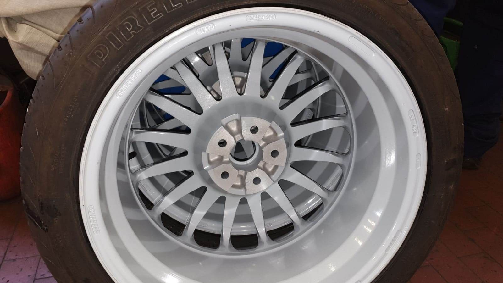

@kormrider neanche a farlo apposta, monterò gli stessi cerchi che hai tu sulla 156!! La mia paura era che, essendo i cerchi Gta più larghi rispetto ai 17 standard, dovevo montare un nuovo set di bulloni!! [emoji16]
#8
Noo vai tranquillo che l'interasse è lo stesso e la "flangia" centrale di attacco non è più larga degli altri delle versioni normali.
Casomai se proprio vogliamo levarci ogni forma di dubbio posta una foto del cerchione GTA con un bullone inserito a sbalzo e vediamo la sporgenza nella parte interna del cerchio

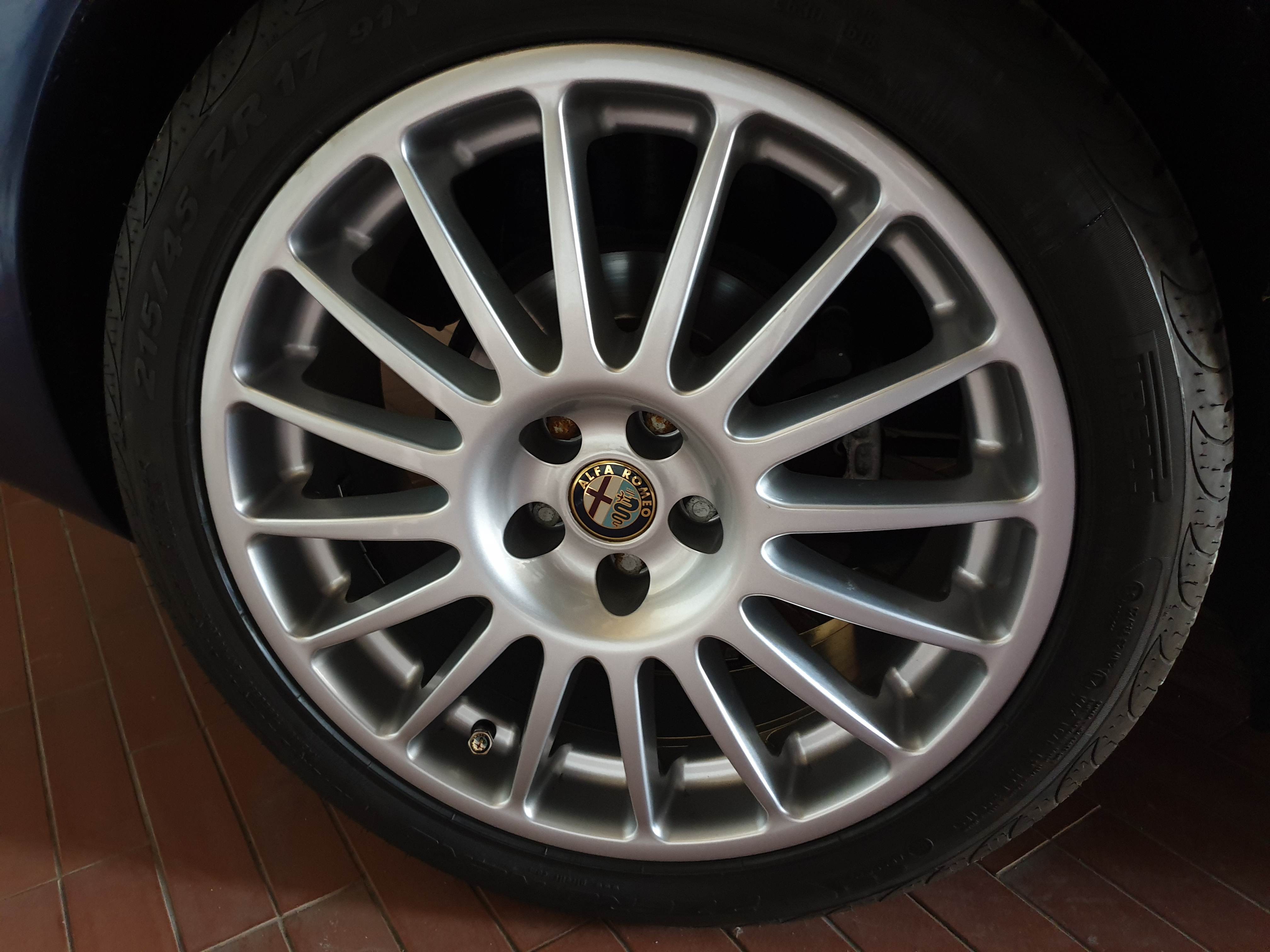

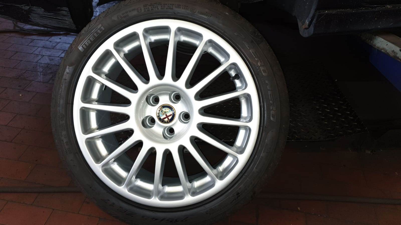

Vanno benissimo i bulloni originali.
Spiego anche il perché prima che arrivino i professori '60 con i loro inutili pipponi...
I bulloni specifici per cerchioni in lega originali da 16" sono adatti anche per cerchioni da 17 pollici a patto che siano anche questi originali. In questo caso andrai ad installare i cerchioni della GTA e siccome è una modifica che ho eseguito anche io sulla mia 2.0 twin spark con cerchioni da 16" i bulloni erano gli stessi.
Nel mio caso questo si è rivelato non vero.
Alfa 156 con cerchi ad anelli, originali, da 16 pollici.
Per passare ai cerchi ad anelli, originali, ma da 17 pollici ho dovuto cambiare i dadi con dei modelli più lunghi.
Morale della favola.. una verifica non ti costa nulla ;)
