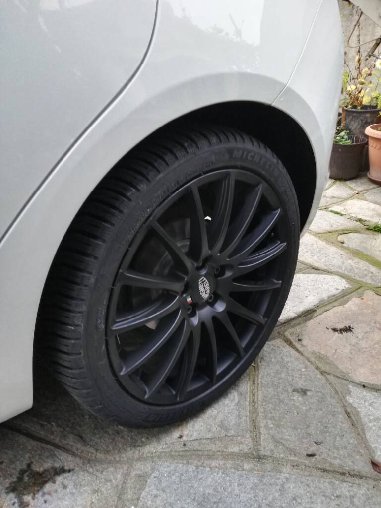

I cerchi che vanno bene per la Giulietta sono 5x110 e il foro del mozzo è 65,1.
Io ho preso i cerchi della magneti Marelli da 18" nero opaco mentre prima montavo i 16". Comunque quelli vanno benissimo la distanza dei fori è la stessa.
