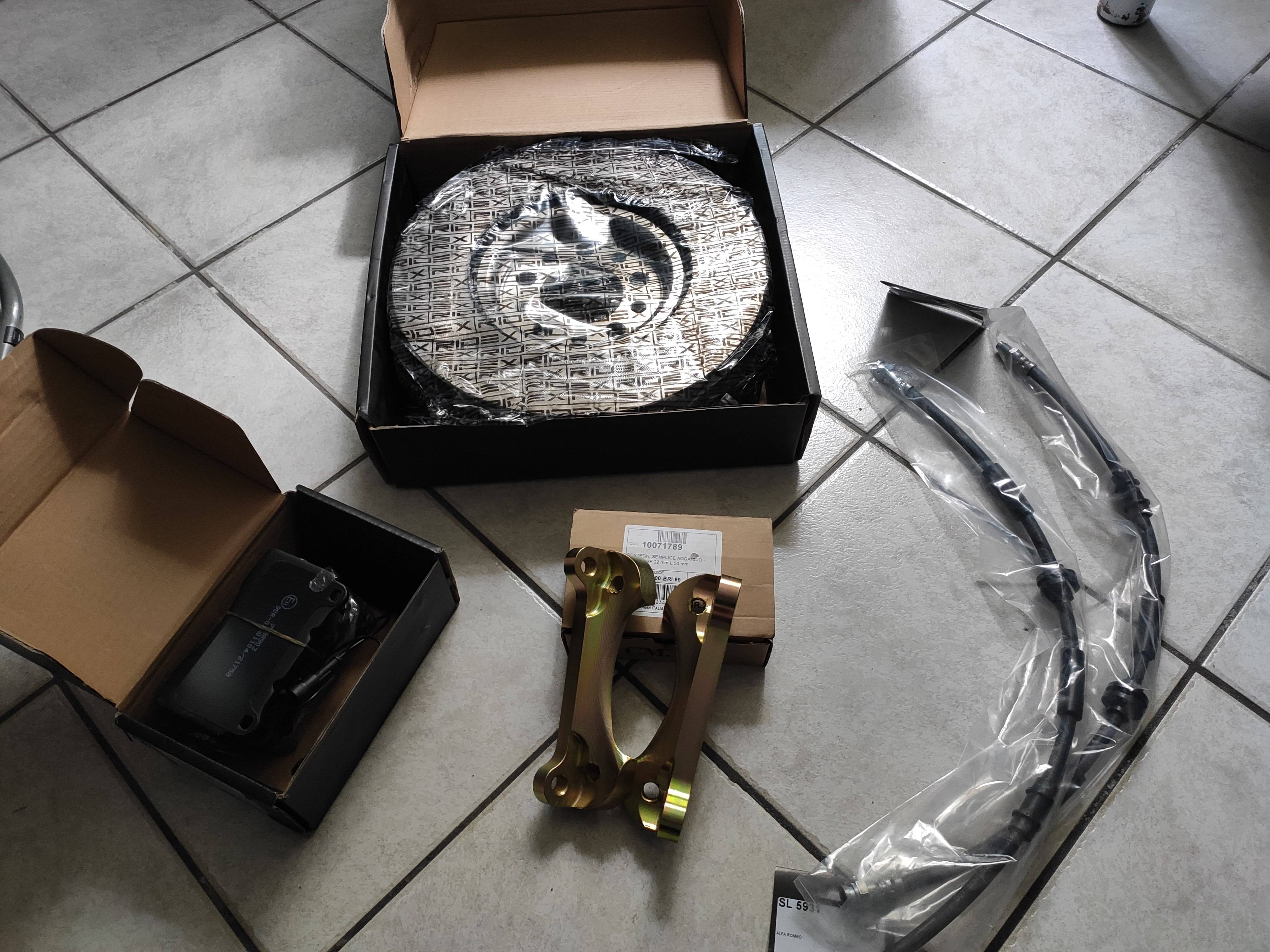

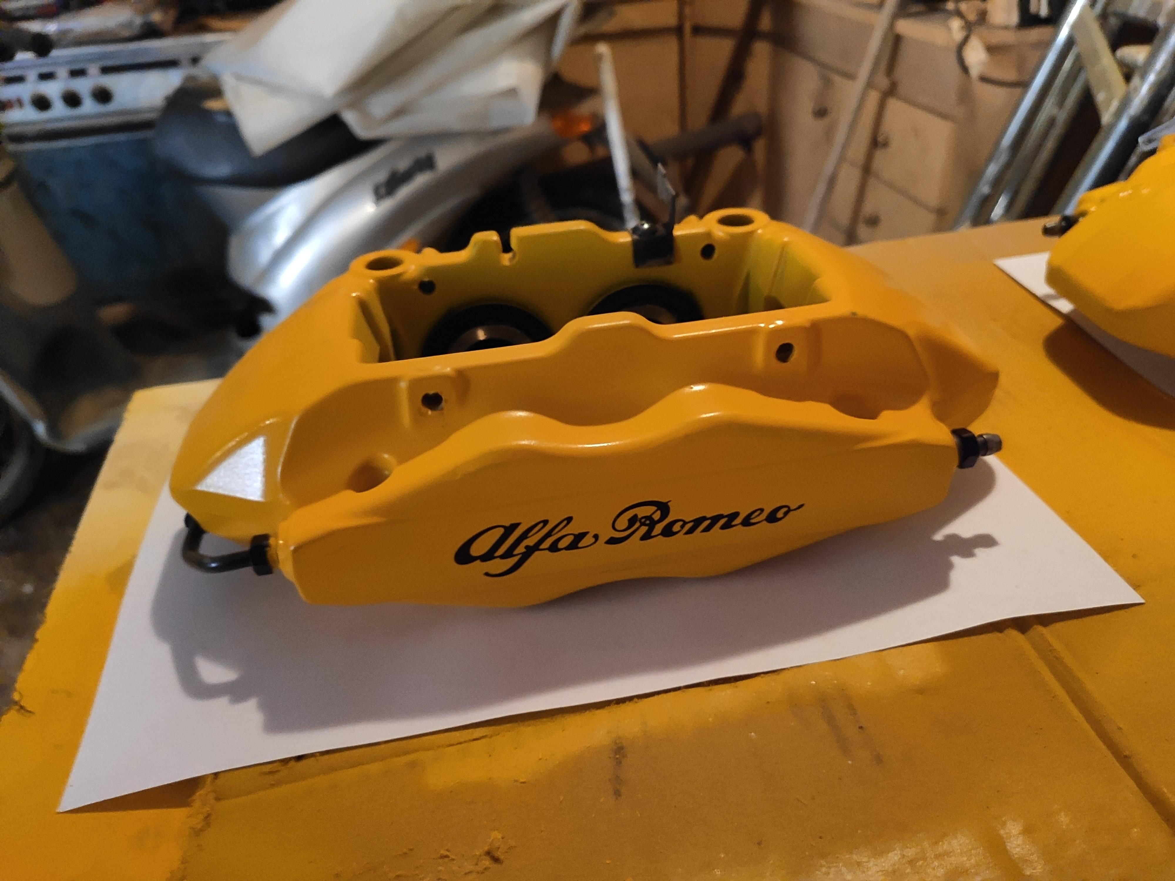

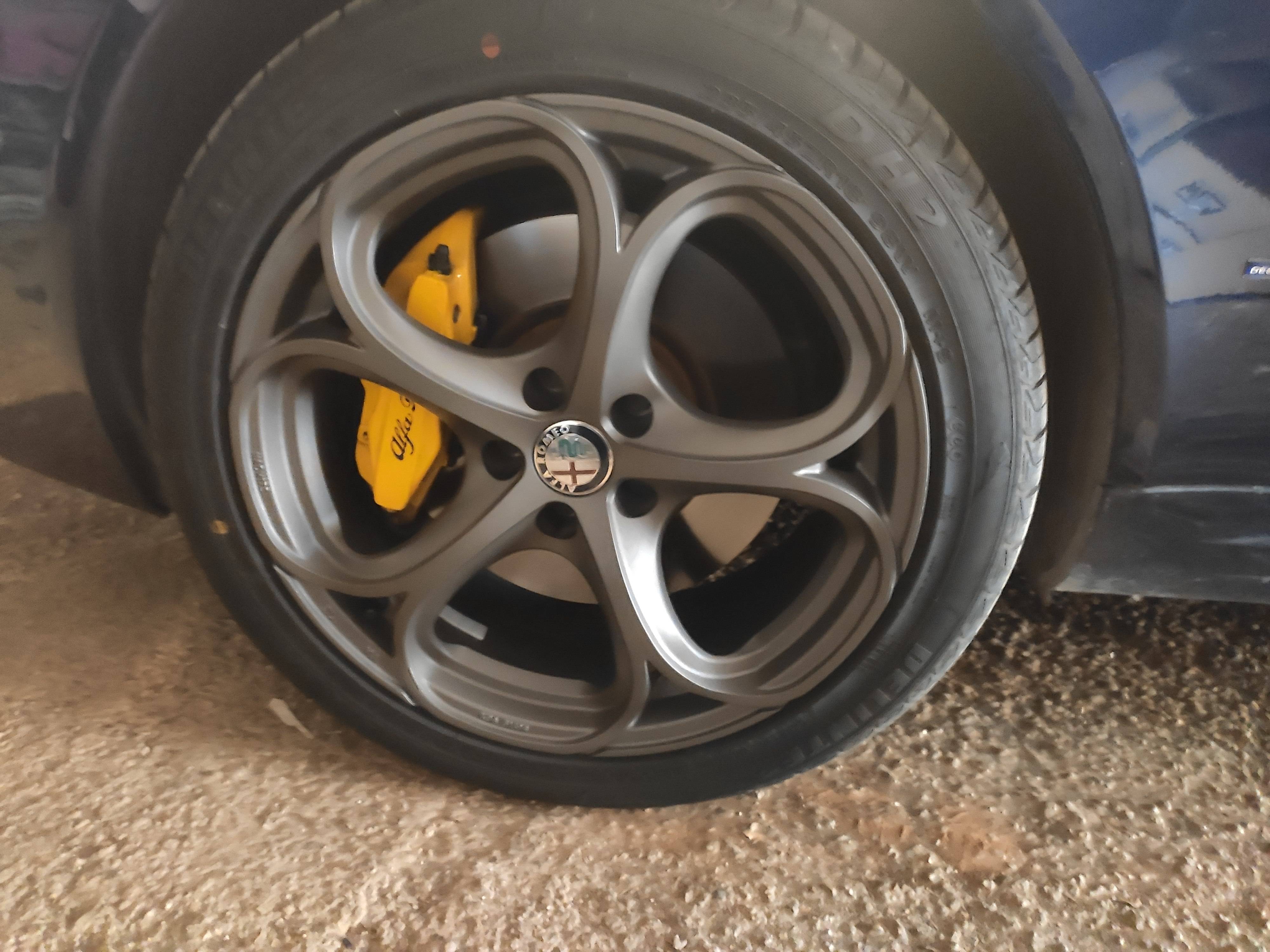

Le staffe servono lo stesso perché la Giulietta monta le stesse pinze della 159 pre-2008. Io alla fine per montare l'impianto Brembo sulla 159 ho preso le staffe dedicate al costo di 200€
Ma ne è valsa la pena 😁

Io ho fatto l'upgrade perché ho trovato entrambe le pinze a 100€, e non ci ho pensato due volte a prenderle. Teoricamente se i tuoi dischi sono ancora buoni (senza scalino) puoi tenerli. Tuttavia se hai intenzione di cambiare i dischi a questo punto andrei direttamente di impianto 330, tutta un'altra cosa (sia esteticamente che a livello di frenata), tanto le pinze da 305 o 330 si trovano allo stesso prezzo (ameno che non trovi una bella offerta per le pinze da 305) 😉
